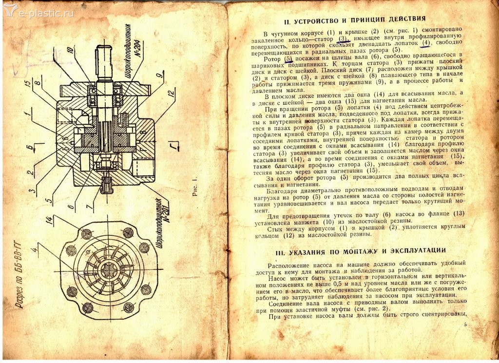

Сорок лет работал гидравликом, принцип работы гидроагрегатов и гидроаппаратуры знаю. Но в основном имел дело с поршневыми и шестеренчатыми насосами. На медни пригласили в качестве консультанта посмотреть один станок. С слов хозяина работал один день после покупки, на следующий день умер- нет давления. Начал разбираться,а одна половина сдвоенного пластинчатого насоса типа 8г12-33 вообще не качает. Разобрал насос, хотя практики работы с этими насосами нет,он в идеальном состоянии. Пластинки в роторе не заедают, на боковых пластинах износа нет,всасывающаю труба не засорена,вал вроде тоже не сломан. Знаю,что в гидравлике чудес не бывает, но нахожусь в состоянии ступора. Знаю,что на Хмельницких ТПА такие насосы,опыт экспуатации у вас огромный. Может Вы .что подскажети.

8г 12-33 Елец, пластинчатый насос. Интересно конечно что за станок?. Новый не новый?. Что делает? Насос какой не качает 9,5 л/мин или 35л/мин? Высота всасывания? Номинальное давление 6,3 МПа. Автор пишет состояние хорошее. Про щечки не сказано- плоскость? Можно предположить: После простоя насос 9,5 л/мин не смог поднять масло из бака, воздух в корпусе. ( залить масло в насос или ослабить нагнетающий трубопровод, как правило начинает работать. Даже новые насосы в такую ситуацию попадают. Тем более малолитражных. Мало инфы. Вид монтажа гидростанции. Да и сомневаемся в продолжении темы. Много залетных друзей стало, мелькнул и пропал. Наверное поэтому нет желающих спешить с ответами. Дополню, сальник АСК на валу посмотреть 2 шт. В практике был случай трещина внутри корпуса средней части насоса без выхода наружу. Заменили средних часть насос заработал. Весь день перебирали искали дефект, все отлично. На стенде ноль. И такое бывает. Это действительно был настоящий ступор.

Вы пишите что одна полость Гшки работает, а вторая нет. Вы выяснили эту причину уже после переборки насоса? Если после тогда проверяйте правильность сборки:
1) Возможно собрали полости в одну строну. Учитывая что всасывающий канал в центре корпуса, то направление у полостей должны быть разнонаправлены.
2) Нужно проверить правильность установки полости относительно каналов в корпусе насоса.
3) 4 пружинки которые стоят со стороны нагнетающей полости не потеряли, или случайно при сборке не выронили?

ЗЮМ писал(а): 07 апр 2021, 22:18 Гидравлик с сороколетним стажем не имеет права, что либо перепутать даже разбирая что либо в первый раз.
Техпаспорт по запросу можем выслать :-):

Станок хонинговальный 3к833,не качает дальняя от вала ,35-литровая секция. Насос погружен в бак,это исключает подсос воздуха,но исключает визуальный контроль за внешними утечками,при включении выплевывает порцию масла,потом сухо.

Рашит писал(а): 08 апр 2021, 08:03 Станок хонинговальный 3к833,не качает дальняя от вала ,35-литровая секция. Насос погружен в бак,это исключает подсос воздуха,но исключает визуальный контроль за внешними утечками,при включении выплевывает порцию масла,потом сухо.
В данном случае, затрудняемся что либо конкретно подсказать. Вскрытие поиск причины. рабочие зазоры, состояние плоскостей щечек, уплотнение между всасыванием и нагнетанием в корпусе,уплотнения торцевые, версия среза фиксирующей шпильки и разворот деталей катриджа. :nez-nayu:
