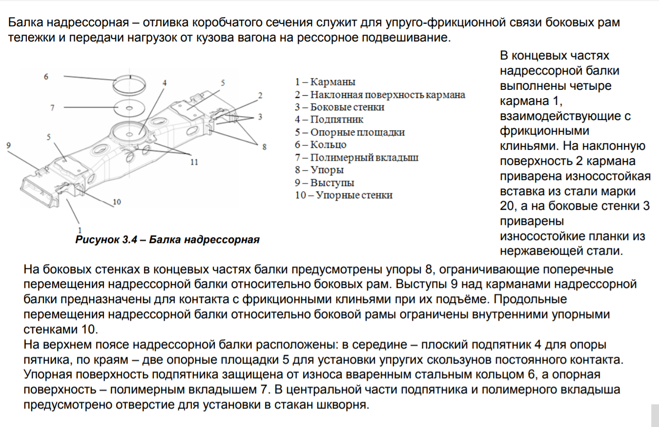

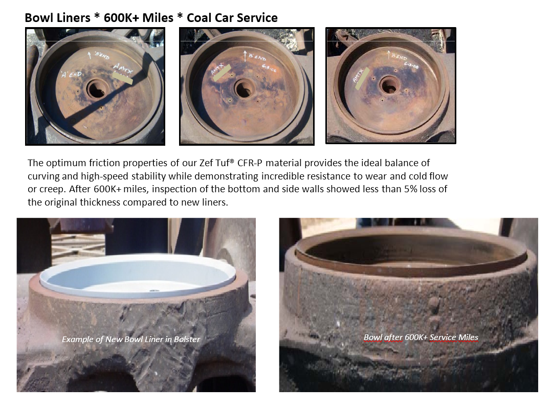

Вкладыш подпятника тележки вагона, стойкого к удару, абразивному износу и ползучести под нагрузкой и т.п. деталей.
Технология производства - примитив, ТПА не нужен.
Не знаю как сейчас, а лет 7 назад, американцы продавали только в виде изделий, гранулу не горели желанием поставлять.
