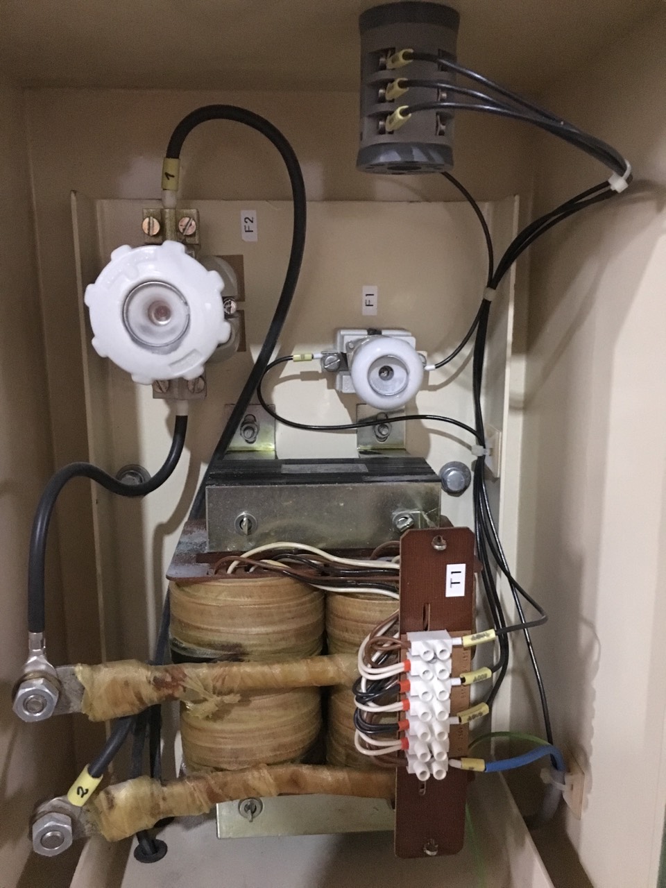

Re: Горячий нож на выдувной машине
#32 Сообщение Рома-Рома » 13 сен 2018, 11:26
Коллеги, доброго времени суток, помогите пожалуйста подключить горячий нож на машине Chodos-123. Машину покупали б\у, прежние владельцы никогда им не пользовались и не знают как его подключать. На ней смонтирован отдельный шкаф для этого дела, и в придачу нихромовая нить натянутая на два металлических штыря))
Конкретный вопрос: как подключить два кабеля к этому ножу, будет или не буде грется этих два штыря, будет или не будет идти напряжение по этих штырях ?? Все фото прикрепляю:
#33 Сообщение Serg-foxic » 28 авг 2019, 11:50
Затея с инвертером революционная, спасибо.
У нас с горячими ножами проблем нет. Схема простая: твердотельное реле (хотя он не совсем традиционное): FOTEK SSR-25 VA с резистивным управлением 500 кОм, трасформатор 380VAC/5VAC и нож. Максимальный ток, который может дать трансформатор, по замерам, более 150А. Для нормальной работы хватает 100А. Нож до красна не нагреваем, чуть краснота на черном фоне - служат месяцами.
Хотели заказать трансформаторы в запас, отозвался только один производитель в Красноярске, кажется, но дело так и заглохло, причину уже не помню. Цена вопроса была тысяч 6 рублей. Твердотелки в огромном количестве на Алиэкспресс, есть и аналоги. Даже Овен в России продает под своей эгидой такие аналоги.
