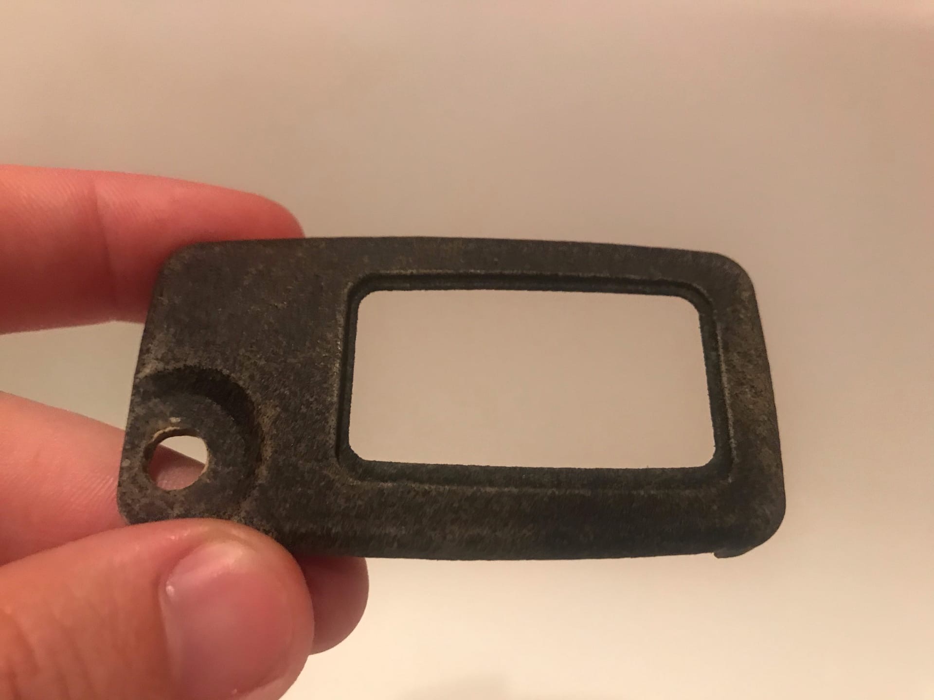

Здравствуйте. Сориентируйте, пожалуйста, по стоимости изготовления пресс-формы и литья на ТПА данной детали. Хотел бы выложить данный проект на краудфандинговую площадку, для этого нужно понимать стоимость изготовления. Исходя из информации, которую нашёл, для удешевления производства можно сделать пресс-форму из алюминия? Тираж 1000 - 5000 шт. Материал думаю полиамид, но если посоветуете другой, более подходящий, буду рад услышать. Это часть брелка для автомобильной сигнализации. Сейчас на руках есть макет, распечатанный на хорошем 3Д принтере. Корректировки проекта для упрощения производства обсуждаются.

Гораздо эффективнее было бы показать здесь не внешний вид одной из деталей, а выложить чертеж или 3Д-модель. Там же куча нюансов именно с внутренней стороны - защелки, бороздки для уплотнителя и т. д. Деталей, я так полагаю, две?
По стоимости формы могу сказать, что да - аллюминиевая будет дешевле на 15-20%, но в случае, если выберете ПА, она будет более подвержена износу. На партии в 5000 шт это вряд ли скажется, но не упомянуть не могу. Могу из материалов посоветовать ПОМ или АБС

Поддерживаю. Дайте фото половин с внутренней стороны. Лицевая поверхность ничего не даёт. 3D модели нужны на стадии проектирования, поэтому сейчас они не нужны.
Литьё таких тиражей интересно только мелкосерийщикам, типа меня. Стоимость прессформы пока не скажу, нужны детали.
Из материалов можно попробовать полиуретановый пластик. Дороже АБС, но не дороже полиамида. При этом сильно выигрывает у полиамида по тактильности, почти не проигрывая по физмеху

Фото детали из архива в первом сообщении.

Фото верхней части. Внутри это шпаклевка, деталь дорабатывается. Так же нужно изготовить прозрачный экран. С Тигирь обсуждали способы его изготовления, может кто что посоветовать по этому поводу?

Что касается корпуса, по-моему, вклеивать стекло нужно изнутри. Если снаружи, то ставить на защёлках, иначе клеевой шов будет портить внешний вид. Хотя бесклеевая установка, это такая лотерея, что ну его.
По стеклу. В личке писал, могу и здесь. Если ошибаюсь, поправьте. Но я уже столько подобных фигуль переделал, что почти не сомневаюсь.
Делать прессформу на качественную оптически прозрачную деталь под тираж 5000 не имеет смысла. Не говоря уже о самом литье в таком тираже. Стекло обойдётся кратно дороже остальных корпусных деталей.
Проще и дешевле задать профиль стекла термоформовкой с обрезкой на ЧПУ фрезере. Можно сразу по периметру и четверти снимать под монтаж. Листовой материал даст стабильно высокое оптическое качество без артефактов. Тот же поликарбонат Лексан отлично подойдёт.

Ещё подумал, если корпус чёрный, можно вклеивать стекло снаружи на чёрный полиуретановый клей-герметик. Тогда четверть на стекле делать с внутренней стороны. Пожалуй, это будет оптимальный вариант. В таком случае, конструкция корпуса на фото выше, подойдёт
