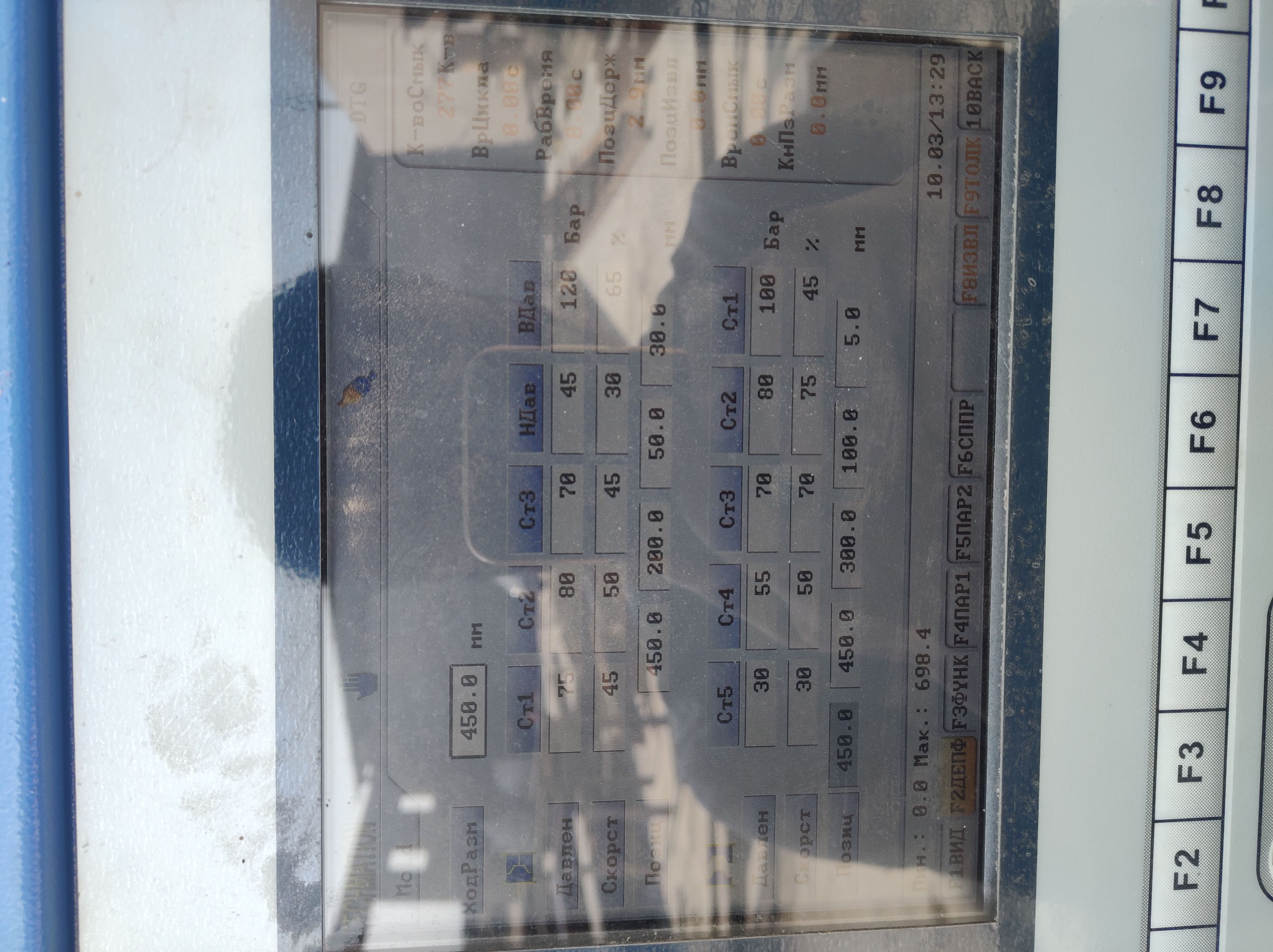

Здравствуйте! Проблема с китайским станком bst-5500a. Станок новый. Только пришёл. Залили новое масло. При впрыске материала форму раздвигает на 7-8мм и соответственно полностью изделие не выливается. Если кто сталкивался с подобным подскажите что да как. Отблагодарим! Спасибо заранее!

Запускали сами так как инженер из Китая не смог приехать по понятным причинам). Давление сжатия формы при впрыске проверит даже не знаю как. Если вы сможете подсказать буду благодарен. Там управление techmation. Графики работы впрыска есть а вот механизма закрывания открывания даже не видел нигде. Если есть реально дельные мысли можем списаться или созвониться. Не бесплатно естественно. Спасибо!

А Вы фоточки выкладывайте с узлами, там и посмотрим и подскажем. Даже бесплатно.Tosiashek83 писал(а): 26 окт 2020, 19:39Давление сжатия формы при впрыске проверит даже не знаю как.
Манометры есть на ТПА?

Пойдёт. Посмотрите, сколько на манометре во время смыкания?Tosiashek83 писал(а): 26 окт 2020, 20:22Манометр есть но там общее давление в системе только. Насколько я понял.

Несколько вариантов:Tosiashek83 писал(а): 26 окт 2020, 19:39 Запускали сами так как инженер из Китая не смог приехать по понятным причинам). Давление сжатия формы при впрыске проверит даже не знаю как. Если вы сможете подсказать буду благодарен. Там управление techmation. Графики работы впрыска есть а вот механизма закрывания открывания даже не видел нигде. Если есть реально дельные мысли можем списаться или созвониться. Не бесплатно естественно. Спасибо!
Воздух в цилиндре смыкания;
Сдвинулась линейка положения во время транспортировки, и коленно-рычажный механизм не выпрямился полностью фактически, а сигнал на компьютер приходит что форма закрыта полностью;
Возможно дефект в гидроаппаратуре (у гидрораспределителя в нейтрали есть утечки или не сработал гидрозамок);

Давление присмыкании в 5й стадии не поднимается до величины заданного 120 бар. Просто стрелка падает и все. Буду ковыряться из-за чегоagent_serg писал(а): 27 окт 2020, 08:13Пойдёт. Посмотрите, сколько на манометре во время смыкания?Tosiashek83 писал(а): 26 окт 2020, 20:22Манометр есть но там общее давление в системе только. Насколько я понял.

Что значит в 5-й стадии?Tosiashek83 писал(а): 29 окт 2020, 05:12Давление присмыкании в 5й стадии не поднимается до величины заданного 120 бар.
Фото экрана с настройками смыкания покажите.

В общем добился чтоб не раздвигал сильно но на доли миллиметра все равно выдавливает и в итоге получается брак на изделии. Вложу картинку. И фото настроек смыкания тоже вложу.

Кстати сегодня добился чтоб форму не раздвигал вообще. Но в процессе работы иногда выскакивают ошибки. Приложу фото

Вы бы козырек какой приспособили - засветка сильная. Точный тип вашего TECHMATION можете дать, а ещё лучше - электронную версию руководства? Язык любой, сейчас перевести не проблема. Метод ТЫКА никто не отменял, но с конкретной информацией, ясен пень, лучше.Tosiashek83 писал(а): 30 окт 2020, 11:28 Я даже не знаю как проводить калибровку. Но возможно делал это не зная. Вы подскажите как это делается?

А это температуры с тех вёдер выше ? А они , извините, из чего ? С этими китайцами русский на русский переводить надо
. Технологий надёргать ума хватило , а нормально на экране показать , нет . Зато картинка машины во весь рост , накой, спрашивается? Но это так мысли вслух.
Неплохо бы все странички посмотреть и желательно во время работы . Для сравнения показателей . Там у вас должна быть с допусками страница . Показатель подушки скачет , вот и выдаёт ошибку.

Ведра полипропилен. Температура высоковата. Мне тоже так кажетсяАртур69 писал(а): 30 окт 2020, 14:19 А это температуры с тех вёдер выше ? А они , извините, из чего ? С этими китайцами русский на русский переводить надо. Технологий надёргать ума хватило , а нормально на экране показать , нет . Зато картинка машины во весь рост , накой, спрашивается? Но это так мысли вслух.
Что за странички? В программе? Где они?

Для простого пп 200 -230 градусов хватает . 285 это уже очень многовато. Может поэтому и облой . Странно что не горит. Странички ? Внизу у вас все настройки . По отдельности . Для формы , температур , толкатель и .т д. Просто интересно ваши настройки посмотреть.

Да мы нормальный материал найти не можем. По идее нам блок нужен а мы гомо используем он не течёт как надо. Поэтому приходится температуру задирать. Я сделаю фото страничек. ВыложуАртур69 писал(а): 30 окт 2020, 15:06 Для простого пп 200 -230 градусов хватает . 285 это уже очень многовато. Может поэтому и облой . Странно что не горит. Странички ? Внизу у вас все настройки . По отдельности . Для формы , температур , толкатель и .т д. Просто интересно ваши настройки посмотреть.
