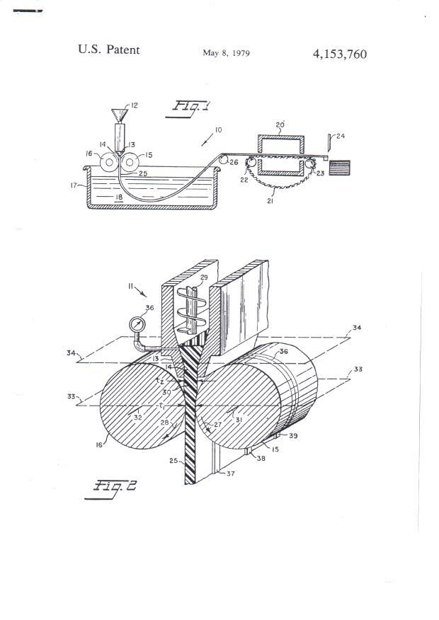

Коллеги, всем привет.
На одном производстве производят пористый ПВХ путём смешения непластифицированного порошка ПВХ с крахмалом с последующим вымыванием крахмала из смеси в ванне с горячей водой и сушкой. Схема примерно такая: При этом листы пористого ПВХ получаются эластичными, хотя, казалось бы, непластифицированный ПВХ должен быть хрупкий.
С чем можно связать то, что он получается эластичным? Может ли быть такое, что крахмал ограниченно смешивается с ПВХ и немного пластифицирует его?

Ограниченно смешиваются...не знай, наврядли. А то что вымывается - это потому что не смешивается))
Крахмал, лигнин и другие природные полимеры не смешиваются с пластиками. Для того чтобы они смешались и были совместимы необходимо модифицировать их (крахмал, лигин) , при этом модифицирующий агент
доставляется в крахмал, лигнин только через компатибилизаторы (связующие агенты).

Вот насколько я помню из университетского курса физхимии полимеров, даже те пары полимеров, которые мы привыкли называть несмешивающимися, зачастую смешиваются, но очень ограниченно - доли процентов одного полимера в другом. А оставшаяся часть, соответственно, образует отдельную фазу и нашем техпроцессе вымывается.
Вот насчет компатибилизаторов - не слышал, чтобы в данном случае они что-то ещё добавляют, надо будет узнать. Но не факт, что добавляют - у них нет цели их совмещения. Смысл именно в том, чтобы потом его оттуда вымыть и получить высокопористый лист ПВХ, где поры образуются в результате вымывания крахмальных микрофаз.

ИМХО: любая пена эластичнее и прочнее по удару монолита. Взять пенополистирол (XPS) и исходный неударопрочный полистирол. Умный человек наверное сказал бы, что прочнее за счет рассеивания энергии трещины на границе раздела фаз. Эластичнее - за счет того, что эффективная площадь сечения (то есть площадь полимера за вычетом воздуха) у пены ниже.faritowich писал(а): 30 сен 2020, 18:04 С чем можно связать то, что он получается эластичным? Может ли быть такое, что крахмал ограниченно смешивается с ПВХ и немного пластифицирует его?
А я - не знаю :)
Интересно было взять не крахмал, а соль: с ней и работать проще и выщелачивать. Абразив конечно, да...

Немаловажные факторы: размер частицы - поры и структура ячейки - открытая/закрытая.

Размер пор у них в среднем 5 мкм. Структура открытая, т.к. сквозь пористый лист по назначению протекает жидкость. Хотя, конечно, при таком методе производства есть и закрытые ячейки, но порами их не назовёшь, так как вода до них не добирается и они так и остаются крахмальными включениями в изделии.Maks42 писал(а): 01 окт 2020, 15:53 Немаловажные факторы: размер частицы - поры и структура ячейки - открытая/закрытая.
