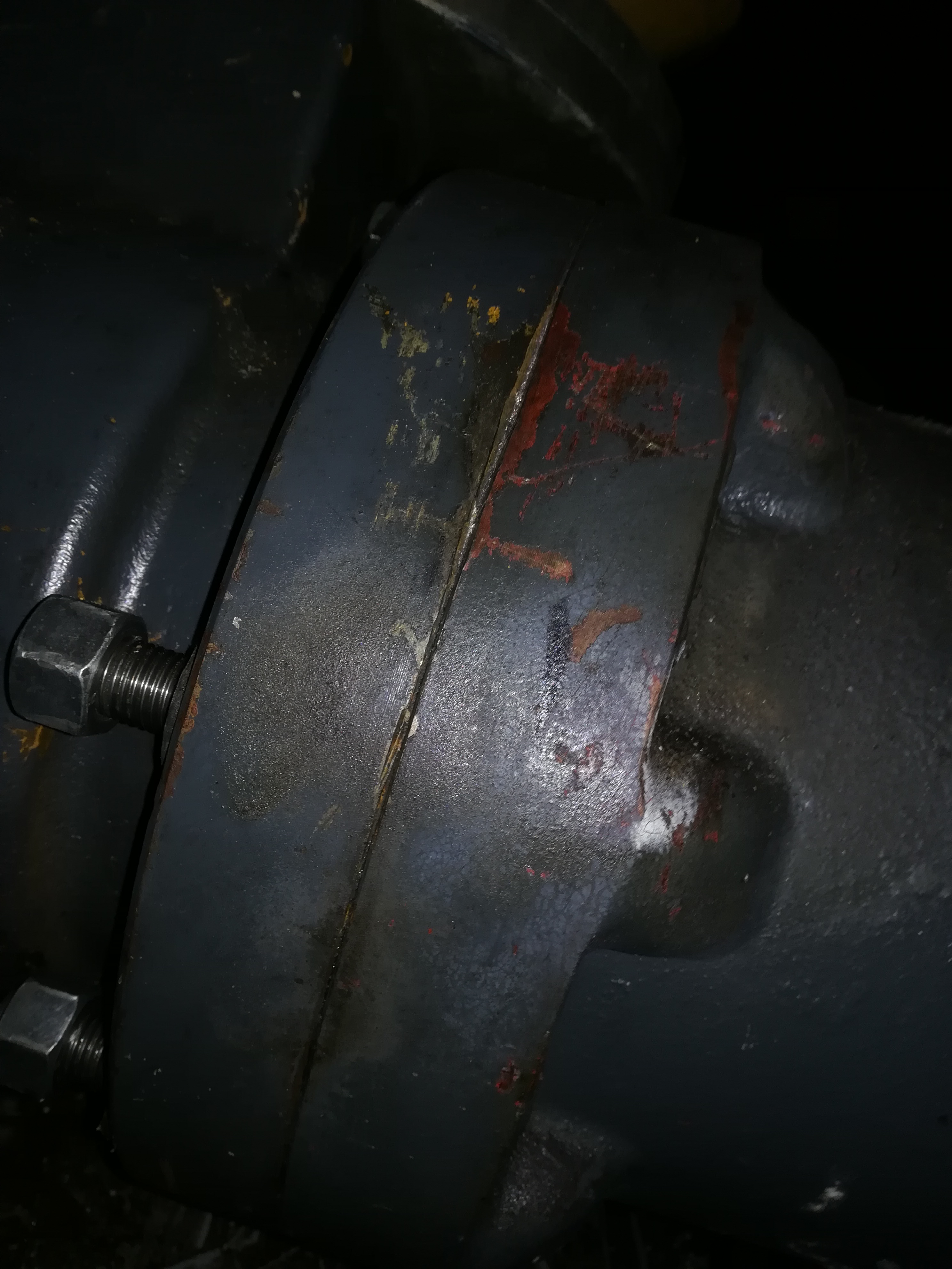

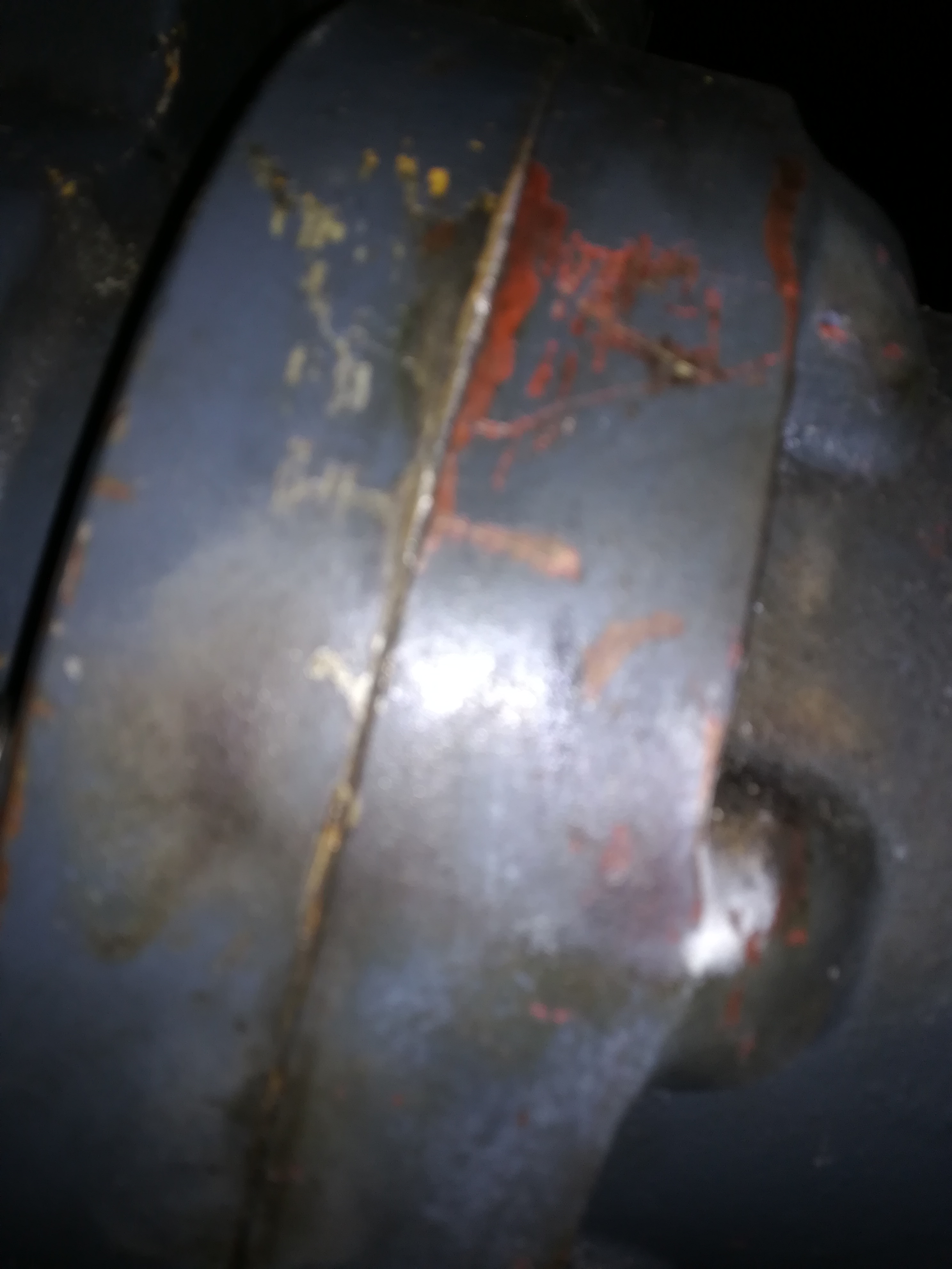

Не получается снять фланцы редуктора.
Кто как это делает?
Кувалда, топор, лом не помогли(

Может немного засверлиться и клином попробовать довануть?
Химию типа антиржавина полить еще можно.

Если болты вкручиваются в резьбы дальнего фланца, то перед головками крепится упорное кольцо, головки болтов давят в него и дают нагрузку на дальний фланец, ну и постукивание по стыку/фланцам помогает стронуть с мертвой точки.
Единственно нужно учитывать риск испортить резьбы, не должно быть чрезмерных усилий.

PPplast писал(а): 25 мар 2018, 12:28 ДД!
Не получается снять фланцы редуктора. IMG_20180311_180400.jpgIMG_20180311_180356.jpg
Кто как это делает?
У нас была такая же проблема, справились с помощью нагрева
