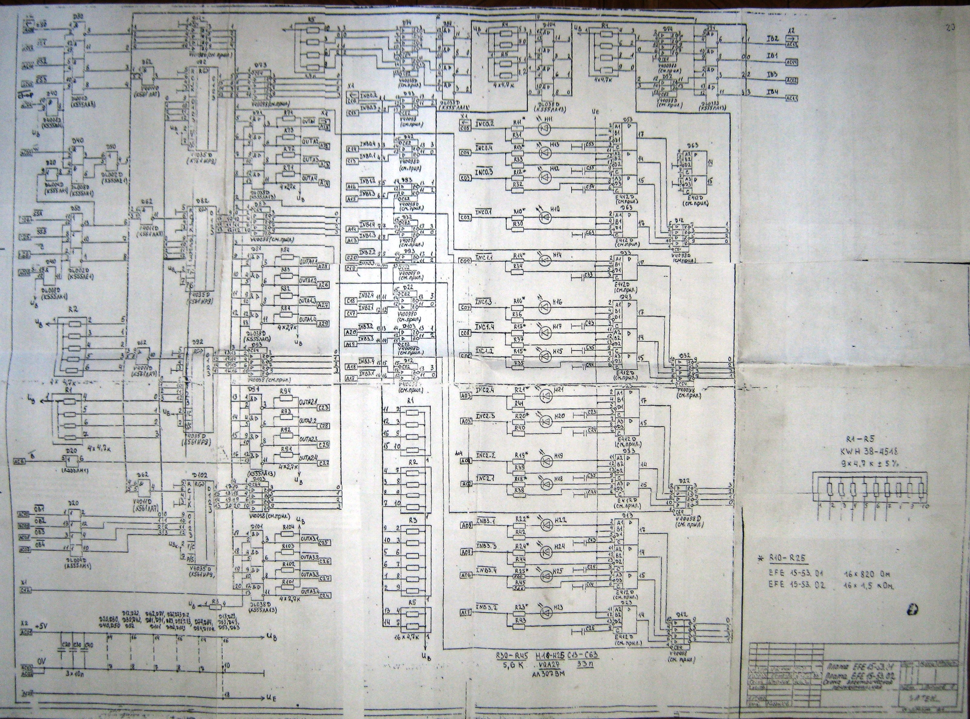

День добрый, коллеги. Вот какой вопрос, связанный с этим аппаратом. Точнее даже не с ним, а с применёнными на этом аппарате платами. Имеется КУАСИ работающий благополучно и стоят там три платы EFE 15-53 и имеется такой же аппарат, неработающий, с одной платой EFE 15-51. Стоит мёртво, кроме СМЫКАНИЯ и РАЗМЫКАНИЯ делать ничего не может. Подозрение, что плат на нём не хватает. Вопрос, может ли одна 15-51 выполнять функции трёх 15-53? Хозяин документации на аппараты не имеет. Благодарю всех кто ответит мне.

Недавно перетирали эту проблему (injection-molding-machines-need-in-repa ... 26044.html), но точки над i так и не поставили. Что касается комплекта плат, то в сообщении #27 есть фото работающих машин. Как видите, может стоять и та и другая плата. Обе рассчитаны на 16 входов. Не удивлюсь, если распиновка разъёмов у них одинаковая, но лучше проверить. А одна плата на 105-ой машине - это, видимо, бюджетный вариант.

Составить функциональные схемы обеих плат - дело вроде бы нехитрое. Времени вот только требует. Для сравнения MONITORING' у была предложена схемка SAE 03-01.01. Рисовал сам. В правом нижнем углу четыре функциональных элемента платы.
KuASY_Э3_вых._усилители.pdf
(24.18 КБ) 90 скачиваний

Насчет бюджета - предположение. У меня 170-я с полным комплектом плат. Плата 06-52 (таймеры) стоит через 5 слотов от платы вх/вых и, кстати, не она ли на фото, крайняя справа? Вряд ли без неё машина работает, хотя, наверняка, в нашей с Вами памяти древние термопластавтоматы, где необходимые задержки обеспечивались RC-цепочками в релейных схемах.
Собрал все, что нашел по 170-й 105-й машинам. Думаю, будет полезным.
https://cloud.mail.ru/public/5gsW/r51zgC2Lu

Спасибо. Да, действительно на этом аппарате три платы: одна ВХ-ВЫХ, процессор и плата таймеров. Интересно, как на одной плате работают все входы и выходы тпа. Судя по панели оператора,входов 24шт плюс кнопки пульта управления, плюс всякие датчики, уровень масла, температра масла, состояние фильтра.... Выходов 20шт. Или это какой то кастрированный вариант?

Наличие свободного разъема рядом с платой вх/вых несвойственно немцам. Помнится, на оборудовании RFT в разъемах лишние позолоченные ламели не ставились, душила жаба. Так и просится ещё одна входная плата. Вот для примера EFE15-53.01. На монтажке верхнего угла не хватает - так прислали. Проверить распиновку и... с божьей помощью.

Правая крайняя плата таймер SAE 06-51, крайне левая плата контроллер SAE 20-51(кстати с двумя пустыми колодками под ультрафилетовые ПЗУ т. е. плата работает с 2-я ПЗУ типа 573РФ1) и наконец рядом с ней 2-я слева плата входов-выходов EFE 15-51 Обнаружил на складе б/у разумплектованный KuASY 170/55 с таким же количеством плат т. е. 1-платный вариант с 1-ой платой вх--вых EFE 15-51. Сторожилы говорят они работали во всех режимах в т. ч. автомат, полуавтомат и ниже
( ЧИЖ дело не быстрое там страшно лазить пока прозваниваеш какой нибудь провод обязательно отвалится хорошо вовремя заметиш освобожусь займусь потихоньку)
Допускаю что может такой вариант дело советского кулибина какого нибудь золотые ручки что обслуживал данные станки(сколько людей прошло за 40 лет через эти станки)

Сравнить цоколевку EFE 15-53 с EFE 15-51 пока не даёт нормально-читаемая схема последней (может и комп так ещё скачивает) да и судя по инфе EFE 15-51 гораздо менее распространена чем 15-53 следовательно и инфы о ней меньше и схемы хуже. Освобожусь обязательно нарисую функциональную схему с кнопками т. к. уже выговор получил. Допускаю что многие функции там откинуты так как операторы даже не слышали о некоторых из них(выталкиватели, вкладыши и т. д.)

Форумчане, а со схемой этой EVE 15-51 в хорошем качестве изображения, да и документацией по этому аппарату, КУАСИ 105 , с тремя платами в системе управления, ни кто не может откликнуться?

И в плате ли дело... Если смыкание-размыкание есть, может в разъемах дело. Во всяком случае, без полной документации приступать к ремонту это, как с вилами на паровоз. Если помпа включается и на линейке не горит ни один красный аварийный СИД, то уже хорошо.

Плату заказали ждём фирма гарантирует целая рабочая. Как там говорится степ бай степ(шаг за шагом)

Dedaborja, в выложенной вами принципиалке платы входов - выходов не читается значительная часть адресов. Составление функциональной схемы весьма затруднено... :-(
Да, кстати, от моей помощи "руками" MONITORING 8 отказался, сославшись на закрытость конторки.
