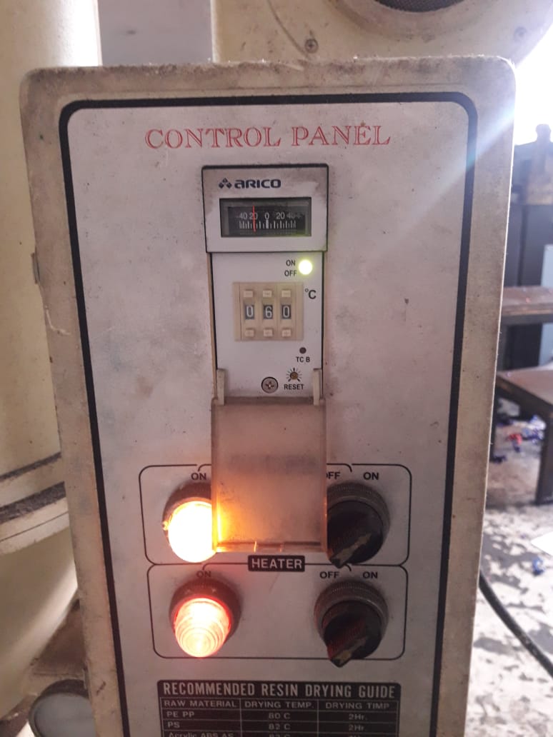

Здравствуйте, многие сталкивались с проблемой влажного сырья ЭВА (готовое изделия увеличенного размера). Подскажите с какой температурой сушить данный материал в бункерных сушилках типа ссылка удалена

60 С

Maks42 писал(а): 26 июл 2020, 19:1860 С
Спасибо большое, буду пробовать. Еще подсказали информацию фото прилагаю.
