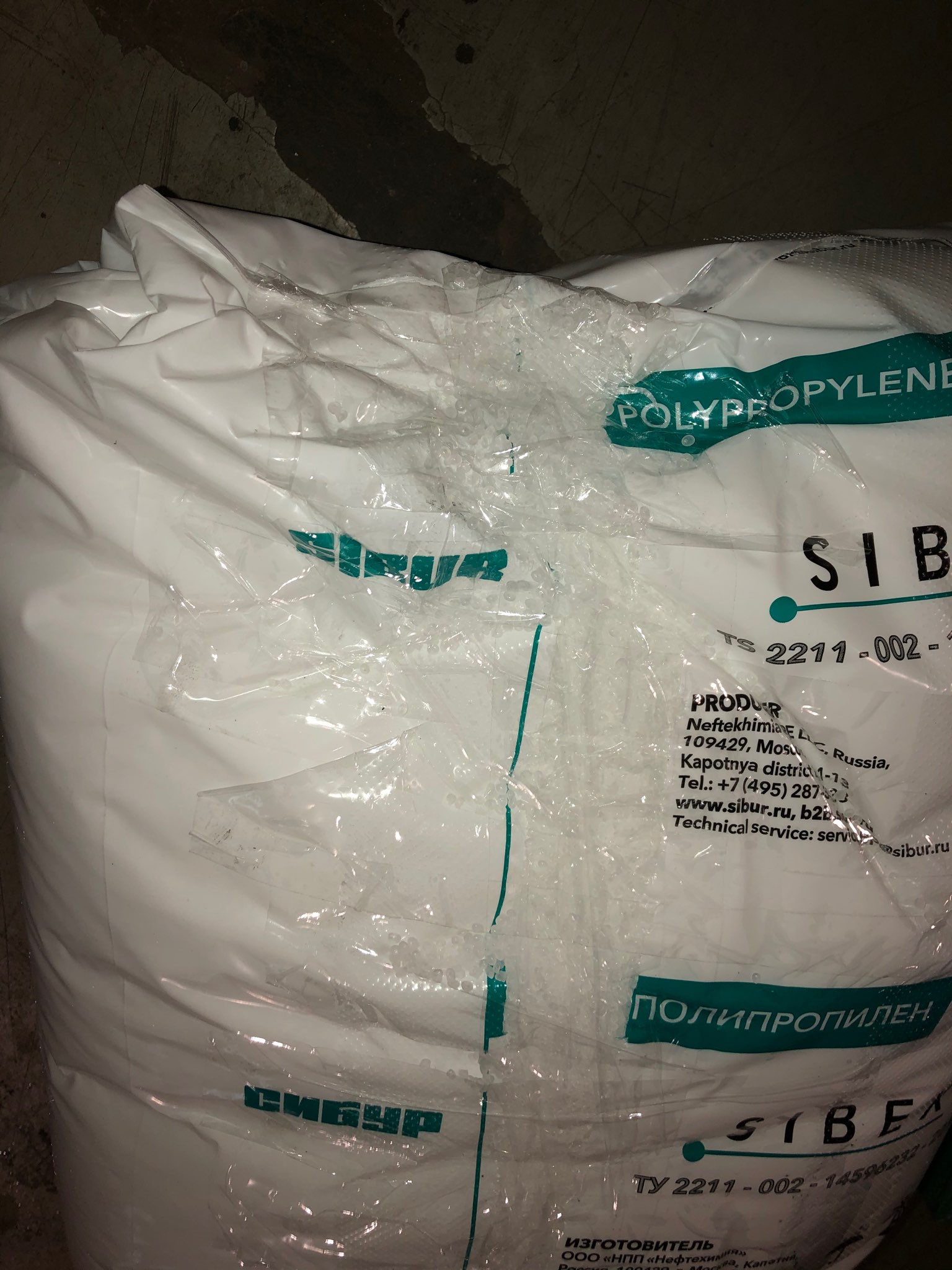

Добрый день всем. Прошу помощи, кто знаком с технологией производства первичного полипропилена на заводах Сибур? Мне отдел снабжения поставил некие гранул обозвав их запускным полипропиленом попутно заверив что это обычная первичка, только с запуска. Но желтоватый цвет, специфический кисловатый запах, слипшихся между собой абсолютно разные по размеру гранулы наводяд меня на мысль, что это хорошего качества вторичка. Помогите разоблачить злодеев.

У Вас есть паспорт на эту партию, замеряли ПТР данной партии. Обычно вся продукция хоть переходные марки, хоть запускные должны иметь паспорт с характеристиками. По этому можно делать выводы, а так какое знание технологии при запуске установки в работу и выходе на режим все может быть.

Если вы купили у Сибур на прямую, то это обычный переход или запускное сырье. Оно отличается обычно большей не стабильностью и отличием по каким либо характеристикам от стандартной марки. В паспорте это указано. И это сырье обычно так же продается в брендированных мешках от Сибура. Паспорт Сибур всегда дает, надо смотреть на сколько вам подойдет. Сибур такое практикует- обычно переход и запускное сырье дешевле стандартной марки.
Но вторичку Сибур не практикует поставлять вместо первички. У них есть программа, насколько с ними общался, чтобы перерабатывать вторичку и добавлять до 20% в первичку. Но это официальные марки будут с маркировкой с добавлением до 20%. До кого этапа они дошли не в курсе.
А вот кого хотите разоблачить, это интересно)))) Вы хотите свое снабжение разоблачить? Или считаете что Сибур поставил вторичное сырье? Или это контрафакт под маркой Сибура?

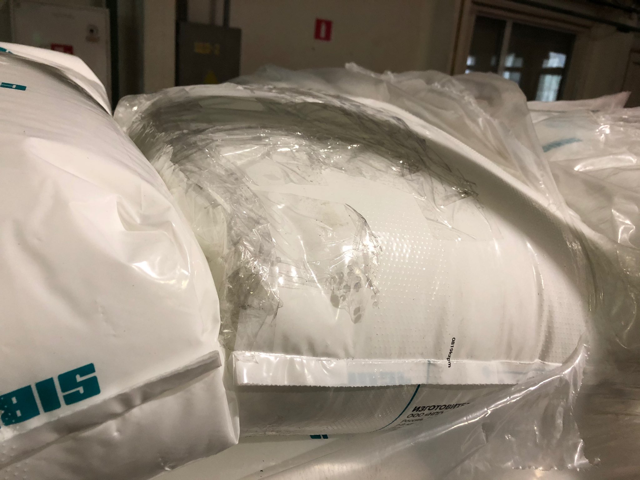

А тут не в складе дело скорей всего ,а в поставщике мешков, а он у них один, экономят наверное и делают тонкими.

Знаете, они вроде тонкие, но довольно крепкие. Вот у Нижнекамскнефтехима мешки бывают настоящим расходящимся по швам г... У Сибура мешки в целом явно лучше. Пока их в клочья тузики из Ворсино не разрывают.

Мешки делаются по ffs технологии и по идее не должны рваться. И если их сделать чуть толще, то они должны все выдержать.

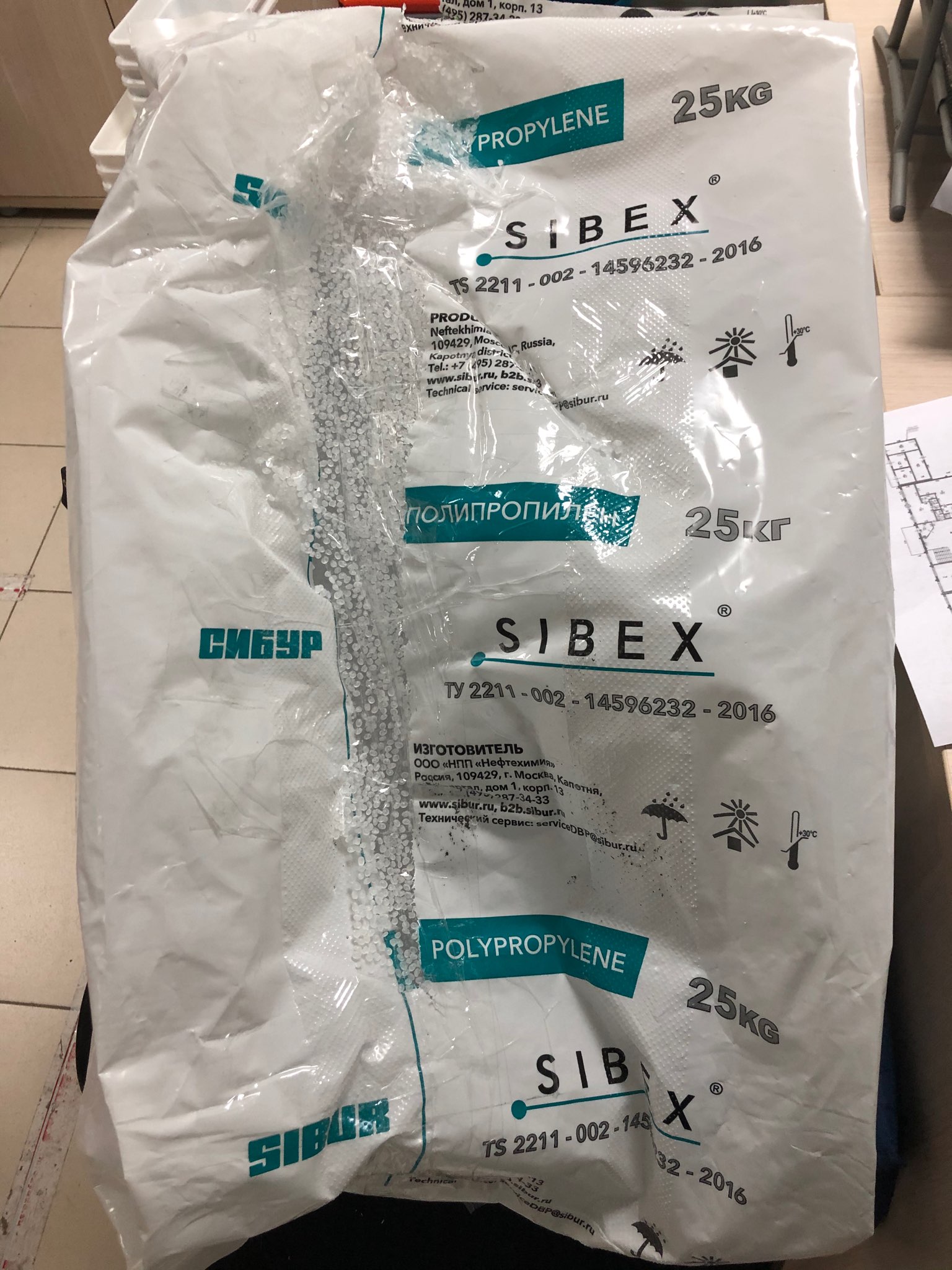

Упаковка продукции какая? Мешок должен быть только полиэтиленовый, в каждом мешке должно быть 25кг(порванные не в счет), маркировка сибур на мешке не обязательна, . Если любое из вышеперечисленных условий не соблюдено - у вас вторяк, маркировка Сибур и вес мешка 20кг, вторяк из БОПП пленки.

Мешки конечно это хорошо, но вообще всю продукцию проверяют по паспорту качества и не надо ломать голову тогда это первичка или вторичка.

Эммм..... Занятная трактовка достаточного и необходимого.
Три условия. Третье условие "маркировка Сибур на мешке не обязательна". Ну хорошо, соблюдено. Все 3. Есть полиэтиленовый мешок без маркировки "сибур", в котором ровно 25 кг чего - то. Внимание вопрос - что в мешке?
Правильный ответ - навоз. И не придерешься. Или сможете?

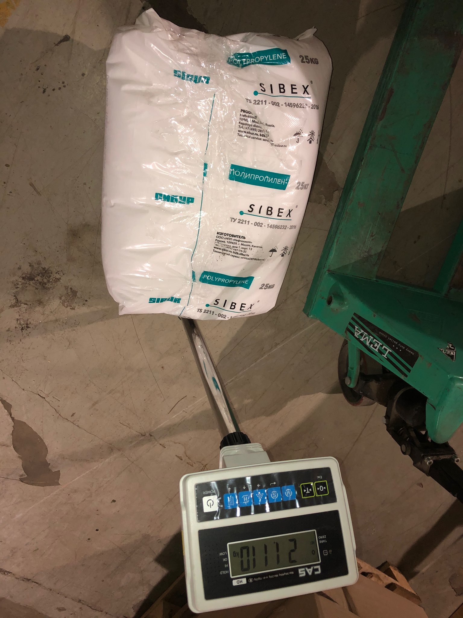

Паспорта на партию не было. Гранулы в мешках из под сахара. Купили сырье через посредника. Снабженец признал вину. Это вторичка.

Тогда все понятно. Снабженцу посредники наговорили что Сибуровская гранула, а по факту вторичка в мешках из под сахара без паспорта.
Предположительно низкая квалификация снабженца. С вашей стороны, как производственника надо написать бумажку какое сырье покупать, как его опознать, как проверить. И в конце концов, согласовывать закупку сырья с Вами.
Не скажу, что Сибур это 100% эталон качества, но когда их достанешь претензиями и вызовами, вполне можно иметь рабочий диалог. Как в принципе и с другими производителями сырья.
