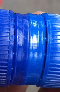

Коллеги, помогите, возникла проблема при литье.
Суть вопроса: производится изделие из смеси двух ПНД (для достижения нужного ПТР) и добавлением красителя. Процес был довольно стабилен. Поменялся основной компонент, точнее поменялась партия компонента, марка осталась та же. Соответственно новая партия имеет свой паспорт качества и мы произвели корректировку процентного соотношения для выдерживания нужного ПТР (буквально до 3%).
В результате на изделии появились "разводы".....
На фото с лева новое изделие, справа - предыдущей партии.
Что это может быть?

Может быть непромес, попробуйте повысить противодавление.

Спасибо, сегодня попробуем!

#4 Сообщение pavel37 » 11 май 2020, 07:48
Maks42 писал(а): 07 май 2020, 14:49 Может быть непромес, попробуйте повысить противодавление.
Всё оказалось до безобразия просто.... влажный полиэтилен. :du_ma_et:
