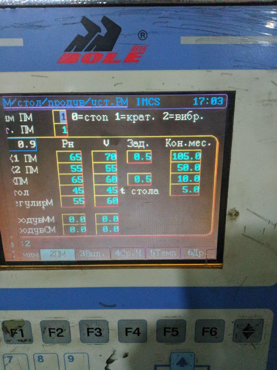

Станок:
Китай Bole BLW 178
Пресс форма:
Объем: 28гр - 30гр, 14x2
Высота: 190мм
Проблема:
Настраивали давление в выпуске, либо недожим, выходит только литник, либо облой изделия, никак не получается войти в режим.
Может есть еще какие то настройки?
Или это моя криворукость :ne_vi_del: .
Вот параметры:

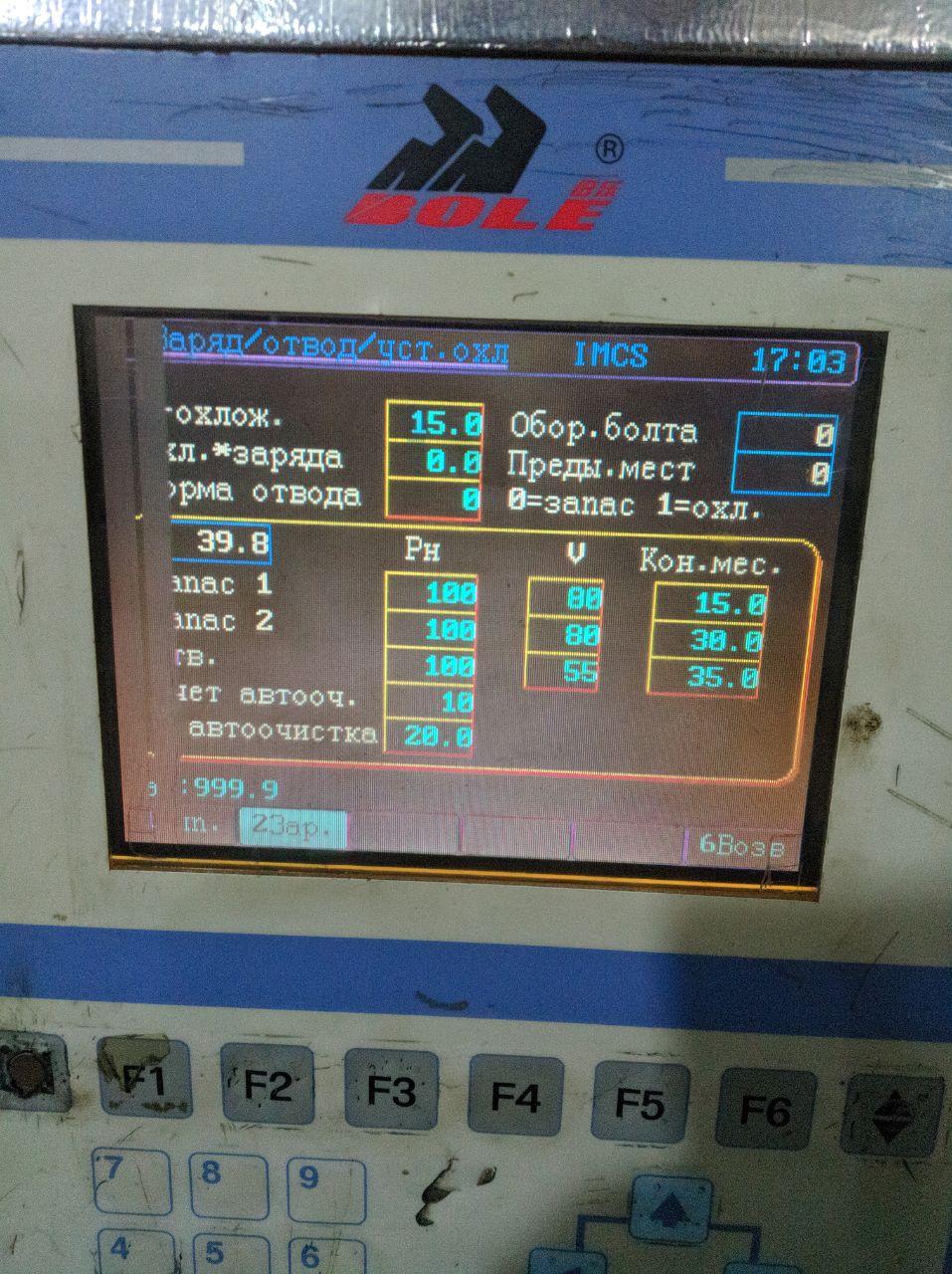

И вооть посоветовали, вполне подошли:
gordon250
Сообщения: 35
Зарегистрирован: 27 апр 2020, 08:19
Re: Пропал дожим BLW 178
#3 Сообщение gordon250 » 01 май 2020, 11:14
Какие значения можно выставить??
