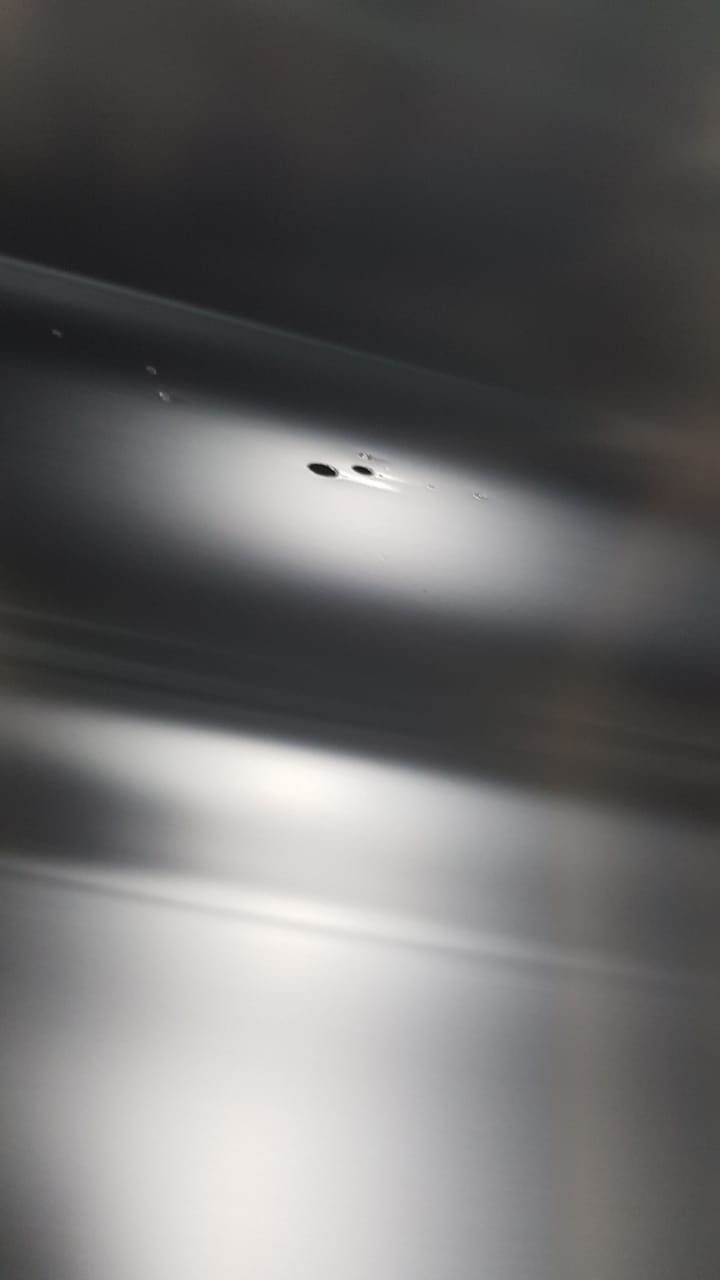

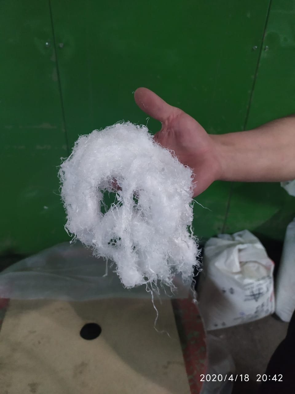

Добрый день!
Уже не первый раз при работе с ПВД 108 Уфа сталкиваемся с проблемой пушнины в сырье. Да она в отечественном сырье встречается всегда, но в последнее время очень уж часто, что стало влиять на качество плёнки, в процессе производства стали пролетать мелкие отверстия ( грешили на фильтр, но и сразу после замены они проскакивают). Пробовали "играть" температурой больше/меньше (Изначально температура ШНЕК-1 - 150 ШНЕК-2 - 155 ПЕРЕХОД-175 ФИЛЬТР - 180 ПЕРЕХОД - 185 ГОЛОВА- 195 195), но особого эффекта это не даёт. Можем проработать смену стабильно, затем начинается проблема с отверстиями. Во вложениях наглядный пример пушнины обнаруженный в одном мешке и отверстий на плёнке.

Вам можно выразить сочувствие, заводы претензий по данному поводу. Что Вам посоветовать, попробуйте 108 другого производителя Ангарский или Казанский. Если есть возможность сделайте добавку линейного в рецептуру, чтобы 108 шло меньше и пуха будет поменьше.

У меня эти ленты периодически забивали загрузочную зону, но с их плавлением никаких проблем не было.

Каждые 12 часов (частота зависит от производительности кг/час) очистка фильтров загрузчиков .Maks42 писал(а): 20 апр 2020, 17:08 У меня эти ленты периодически забивали загрузочную зону, но с их плавлением никаких проблем не было.
"Пушниной" награждают все отечественные производители, в разной степени.

Нужно две сетки:
- с ячейкой 10 мм на загрузке сырья, чтобы ловить пух,
- с ячейкой 0,1 мм на фильтре расплава, чтобы ловить гелики и мусор.
