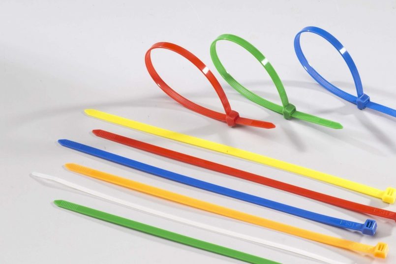

Стали хрупкими пластиковые стяжки? Не выбрасывайте - им легко вернуть эластичность.
Многие, если не все, кто пользовался пластиковыми стяжками, сталкивались с такой неприятностью, когда при затягивании стяжка лопается или расслабляется после затяжки из-за обламывания фиксатора.Всё дело в том, что производители фасуют стяжки в слишком большие, для домашнего применения, упаковки. Используя несколько штук, мы храним открытую упаковку не соблюдая ни условий, ни сроков хранения. Поэтому стяжки высыхают, теряют эластичность и становятся хрупкими. Однако, работоспособность стяжки можно легко восстановить. Здесь показаны два разных и по технологии, и по конечному результату варианта, но оба они очень и очень простые.
Первый вариант: Поместить стяжки в ёмкость с водой, довести до кипения и кипятить 3 -5 минут.Вытащить, остудить и можно пользоваться. После такой "процедуры", стяжка становится эластичнее новой.
Второй вариант: Замочить стяжки в ВД-эшке или аналогичном средстве, набрызгав его прямо в упаковку, Можно использовать солярку или керосин. По прошествии получаса стяжки можно использовать. Эластичности, как после кипячения, таким способом добиться не получится. И хотя стяжка останется немного жестковата - завязанный узел норовит самостоятельно расслабиться, со своей задачей она начнёт справляться на отлично. Подводя итог, можно сказать - восстановить высохшие стяжки возможно, а чтобы во вскрытой упаковке они не "дубели" при длительном хранении, нужно набрызгать внутрь упаковки ВД-эшки (аналогов) плотно её запаковать и хранить в прохладном месте. Такой-же "консервации" следует подвергнуть и прокипячённые стяжки.
Прошу всех делится наблюдениями.

Да , я думаю полиамидовым ничего не страшно , а дешёвым ПВХ , скорее.

Кипячение капрона для улучшения физмеха - нормальное явление. Те, кто увлекается радиоуправляемыми моделями монстр-траков, отлично знают, что если перед установкой проварить нейлоновые рычаги подвески, то до поломки они выдерживают гораздо больше жёстких ударов.

Ну это ладно. Материал , бог с ним. Как они хоть выглядят ? У меня в голове куча вариантов и видов. Я сразу подумал о Kabelbinder . Для стяжки кабелей. Или я не туда ? А что они пересыхают ? И почему покупать так много? Сорри за много вопросовтормунд писал(а): 16 апр 2020, 18:37 Господа, в том и дело, что ни каких намёков на марки (тупо, всё называем пластик).

Они обычно сотнями продаются. Иногда нужно несколько штук, сунешь куда-нибудь пачку, и с концами. А через много лет выпадет на голову из залежей железяк в шкафу. Но ни разу ещё не рвались, даже старые.
