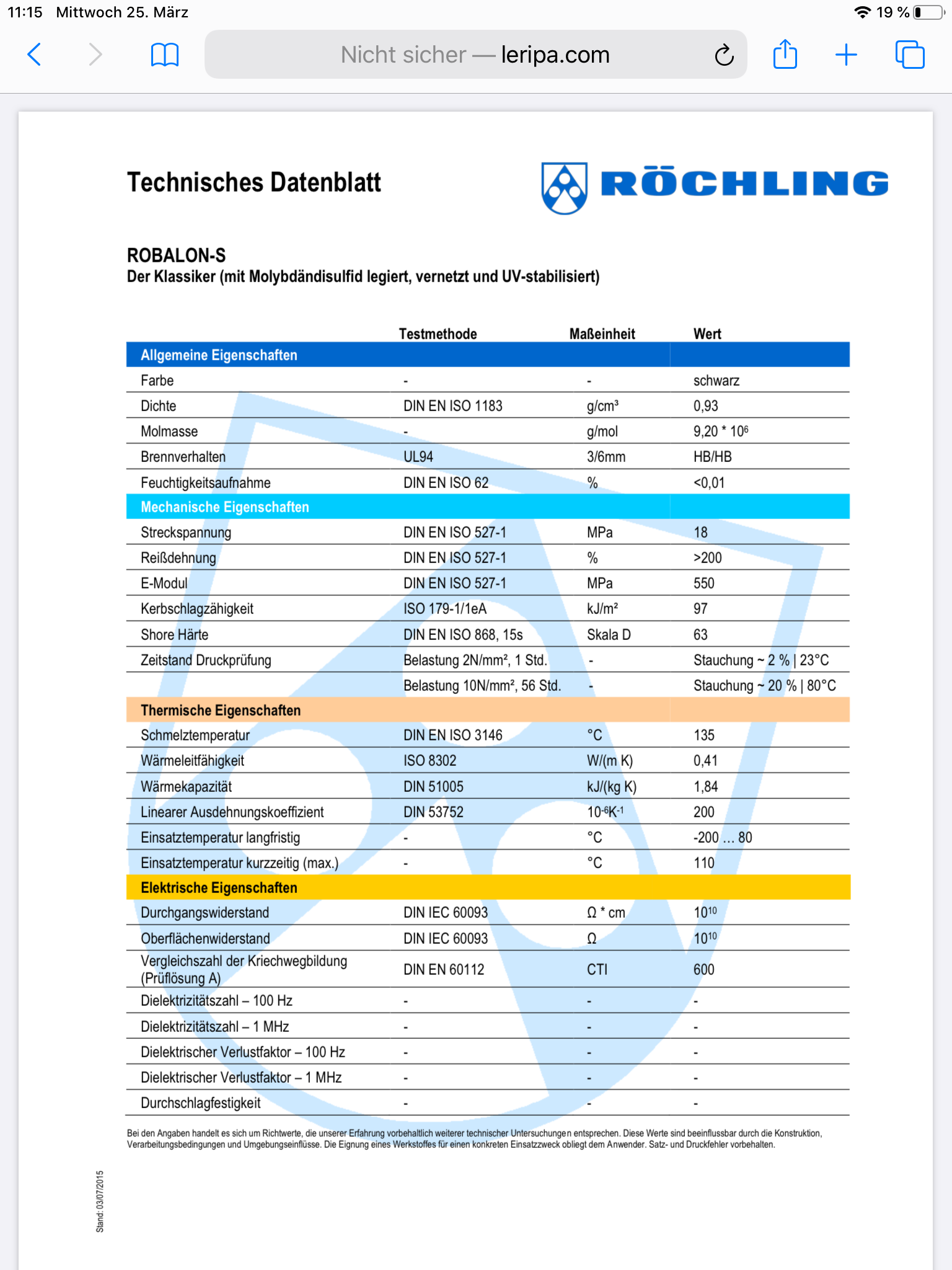

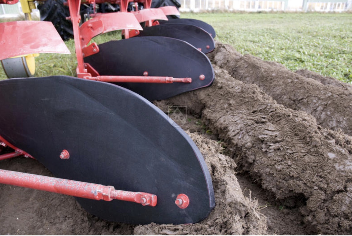

Robalon . Не знаю есть он в России. Наверняка. Вот такие плуги делают из него .
