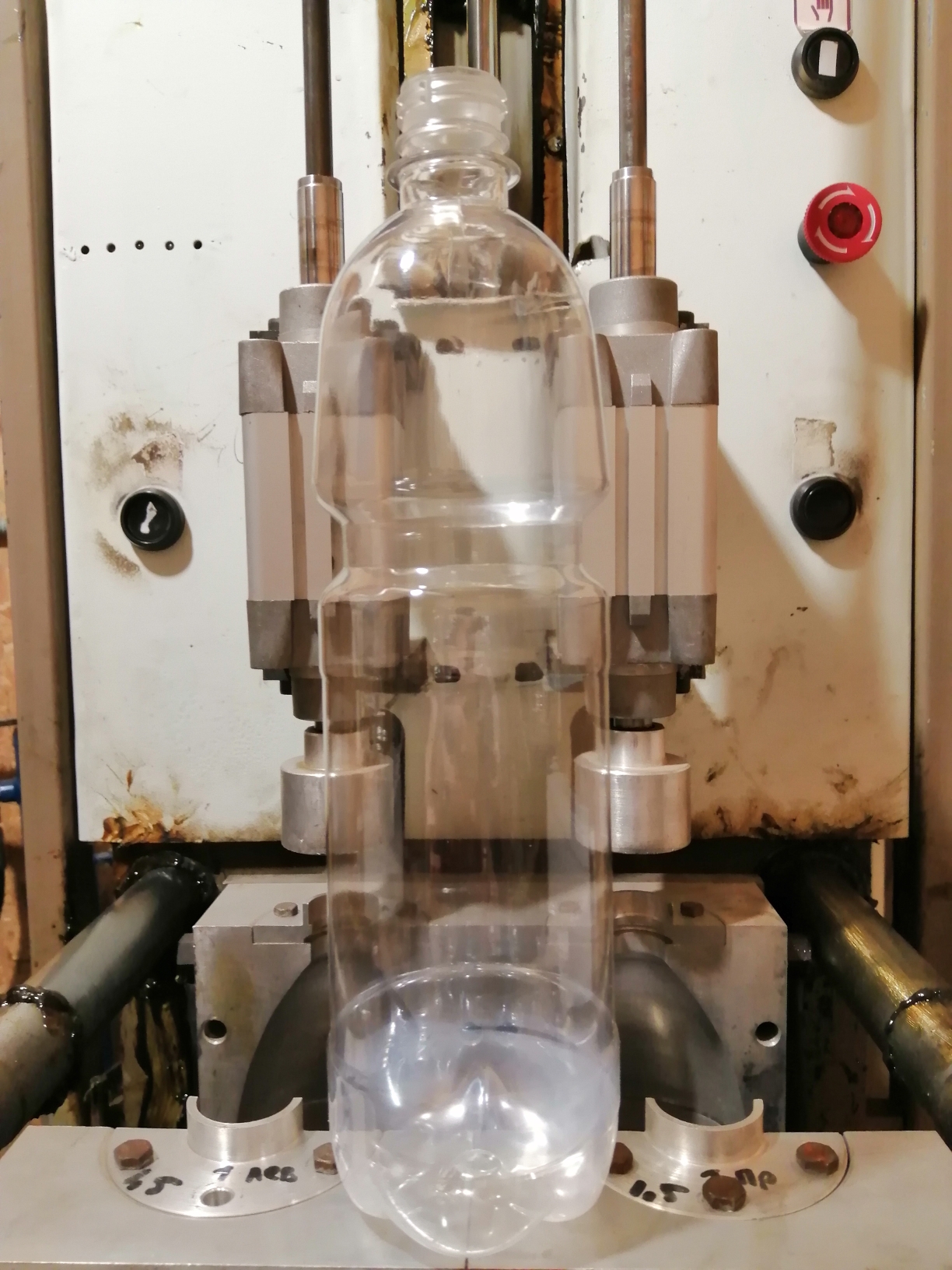

Здравствуйте уважаемые формучане. Подскажите пожалуйста при опускании головок (герметизации) должен ли выходить воздух с центра головок или нет ? Опускаю головки в ручную переключение распределителя(делаю это для проверки выявления дефекта). Цилиндры расположены по такому же типу как на этом фото. При выдуве 1.5л начало рвать дно штоком, до этого на размыкание матриц и разгерметизации раздавался громкий хлопок - перестал скидывать давление в бутылке на завершающем этапе. Подскажите что смотреть ? До этого проблем с выдувом никаких не было.
muhomornik
- Сообщения: 703
- Город: Санкт-Петербург
- Благодарил (а): 69 раз
- Поблагодарили: 150 раз
Константин, добрый вечер.
Если увязывать вместе хлопки при разгерметизации бутылок и рвущееся штоком дно, то под замену или ремонт клапан выдува.
У вас вообще то станок с одностадийным дутьем? Или предвыдув есть?
При опускании головок воздух из них выходить не должен. Воздух должен идти при срабатывании клапана выдува: по программе или от кнопки ручного управления на панели или от кнопки ручного управления на клапане. Бывает вариант когда дутье запускается по геркону на цилиндре опускания вытяжных штоков, т.е. при ручном опускании штоков воздух пойдет.

Когда были хлопки от разгерметизации, я тоже пришёл к выводу что проблема в клапане выдува и заменил его новым. После этого стало рвать дно. Пресс у меня без геркона опускаются штоки до упора в донную часть. Я думаю у меня функция предвыдува есть (как это проверить ?). Сомнение вызывает только то что когда в ручном режиме опускаю головки - воздух выходит из двух головок. Не ужели резинки стерлись одновременно на двух цилиндрах?
muhomornik
- Сообщения: 703
Вот!
А что ж вы сразу не написали, что клапан заменён?
Наличие предвыдува проверяется по пневмосхеме и циклограмме станка, т.е. в меню смотрите через какие уставки управляется, по пневматике: сколько редукторов и клапанов, и какой за что отвечает.
Если после замены (установки) клапана начало рвать бутылку штоком, то нужно дутье сделать чуть позже. Какая задержка дутья (предвыдува) стоит?Кстати, а штоком ли рвет? Фото дефекта сделайте.

Вообщем устранил пропускание воздуха с головок. Проблема ушла.
muhomornik
- Сообщения: 703
Ага, одностадийным. Выпускание штоков=задержка дутья, изменением этого параметра (совместно с изменением нагрева) меняете распределение материала по бутылке.
Судя по фото недостаточный разогрев преформ и слишком раннее дутье.
Как устранили пропускание воздуха? Вскрывали цилиндры?

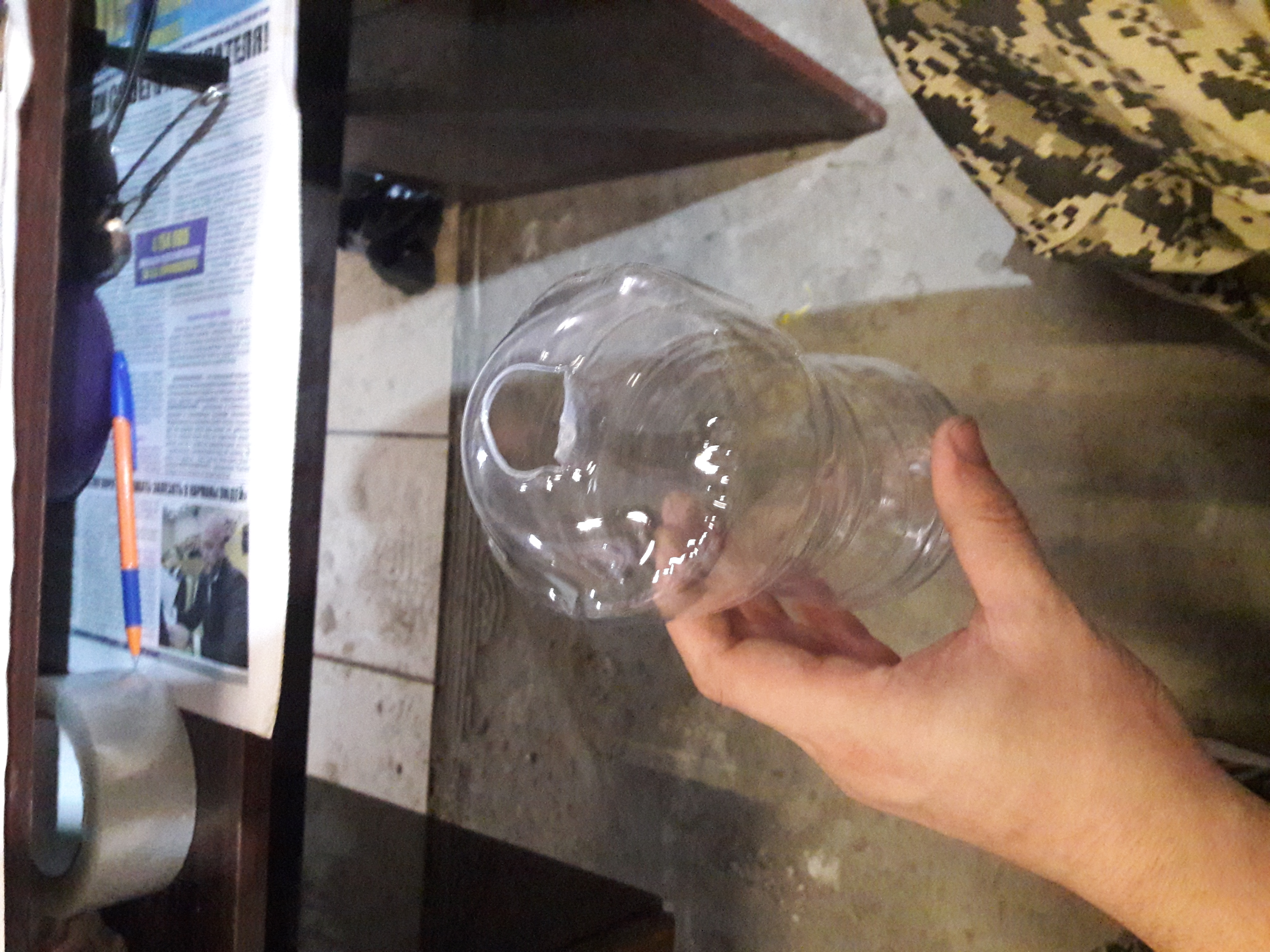

Здравствуйте! Подскажите пожалуйста ни как не получаются бутылки, что только ни делали, или горло заужено или посередине бутылки съужение
muhomornik
- Сообщения: 703
Павел, добрый день.
Такой дефект возникает при позднем или нестабильном срабатывании клапана выдува.
Попробуйте уменьшить задержку выдува, в несколько приемов вплоть до значения 0,15 сек. Если бутылки начнет рвать в донной части - значит перестарались.

Ребята связались со мной, идет "плодотворное" сотрудничество по решению данного вопроса.muhomornik писал(а): 30 мар 2020, 17:57 Попробуйте пообщаться с Павлом К., судя по профилю он из Астаны, и выдува тоже хорошо знает. Всяко ближе к вам.
Вы попробовали задержку то уменьшить?
Имеется положительный эффект.

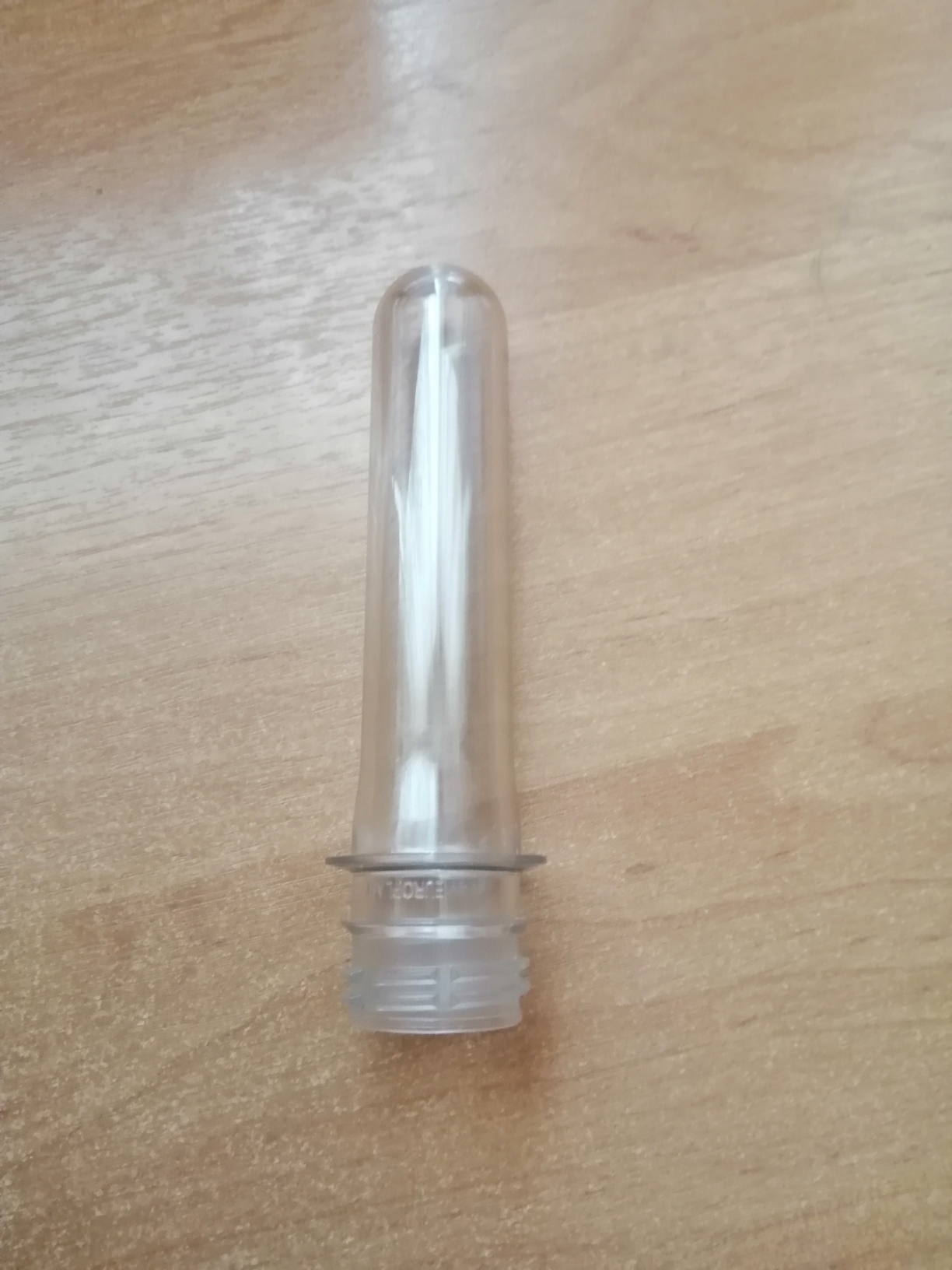

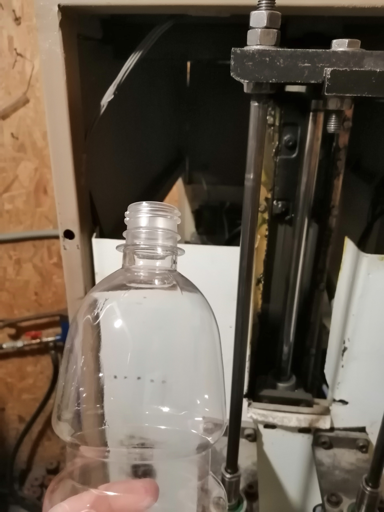

Здравствуйте, ну подскажите, хочу поменять тены в печке на лампы, станок у меня ПИБ 138, как это лучше сделать? Если схемы, какие регуляторы посоветуете?
И еще вопрос, столкнулся с проблемой при выдуве тары 1л, на горлышке образуется кольцо ( много материала) вследствие этого дно белое, тонкое, иногда взрывается, увеличивать температуру на горлом не могу (сминает горлышко), выдув одностадийный, менял положение геркона на выдув, не помогает. Что делать не знаю,также не знаю смогут ли лампы исправить эту ситуацию, может лучше прогревать будут))))?

Добрый день. Перевод печи с ТЭНов на лампы дело полезное, но может удастся дефект устранить более доступным способом.
1. Фото дефекта и общего вида бутылок пожалуйста разместите.
2. Соотношение количества бутылок с дефектом и без? Есть ли ещё какие то недостатки (дефекты)?
3. Преформа: вес, стандарт горла, общая длина (с горловиной)?
4. Диаметр вытяжного штока?
5. Уставки:
производительность?
Режим нагрева от горла к донной части?
Временные?
Давление на дутье и на клапана/цилиндры?
5. Уставки:
производительность?
Временные?
Маяковсковский
- Сообщения: 14
- Зарегистрирован: 04 мар 2019, 18:24
- Страна, Регион, Область: Ростовская область
- Город: Ростов
- Поблагодарили: 1 раз

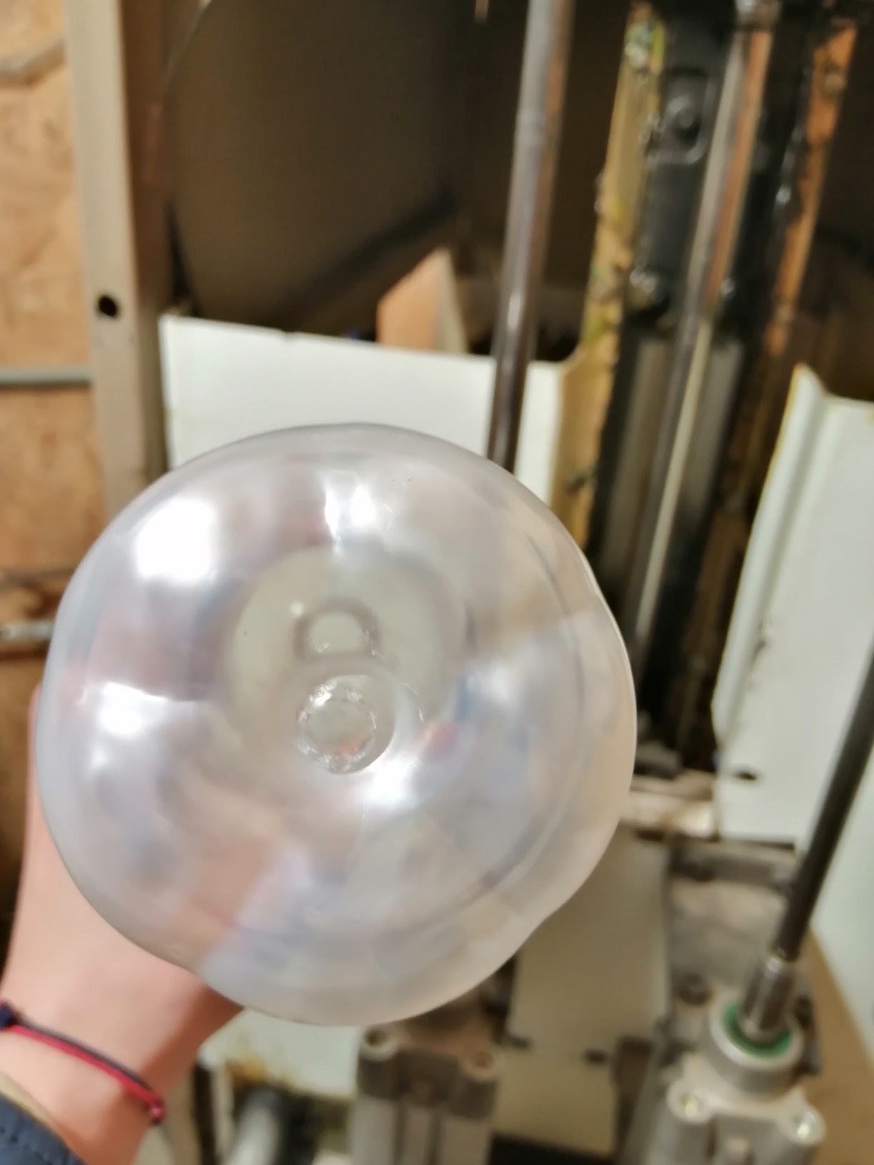

С дефектом почти каждая 8-10 бутылка из недостатков есть еще не полное формирование донной части (ножки не полностью додуты)
Преформа 28 грамм BPF Europlast, стандарт горла 28, общая длинна 12см
Диаметр штока Ф12 мл , настройки в вольтметрах снизу вверх 160 60 70
Время дутья 3.5 секунды + выхлоп 1сек, производительность +- 600 штук в час
НА выдув 16 атмосфер, на клапана 6 атмосфер

У вас всего три уровня нагрева? Или уровней больше, но пользуетесь только тремя?
Есть ли на печи водяное охлаждение горловин преформ? Щитки прикрывающие горловины преформ от нагрева?
По фото создается впечатление, что часть преформ под опорным кольцом прогрета очень слабо.
И на клапана давление маловато на мой взгляд, хотя у вас наверное такое в инструкции прописано?

Уважаемый Маяковский,
Большая просьба: Сделать общий вид п/а выдува и соответственно панель с установленными параметрами.
Печь разогрева тоже фото с настройками и внутреннюю часть с ТЭНами.
Наплыв пластика может возникать из-за неправильной задержки выдува + температурные режимы не соответствуют.
Белизна на дне может носить аналогичный характер.
- За это сообщение автора Павел К. поблагодарил:
- muhomornik
Маяковсковский
- Сообщения: 14
- Город: Ростов
Пользуемся 3 а вообще 5 зон нагрева. Стоит водяное охлаждение горловины (примерно 7-9 градусов при работе). Давление такое должно быть.
