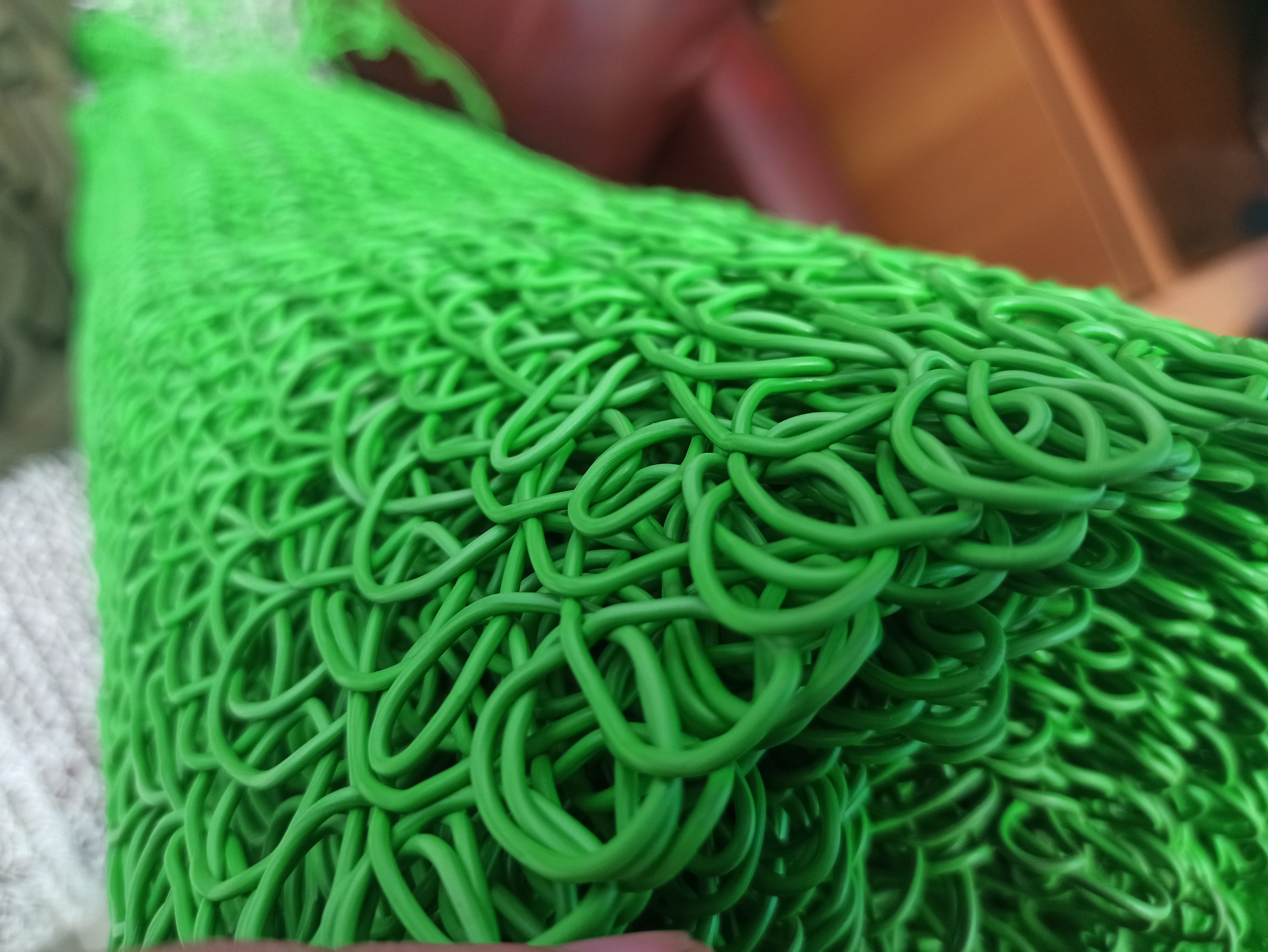

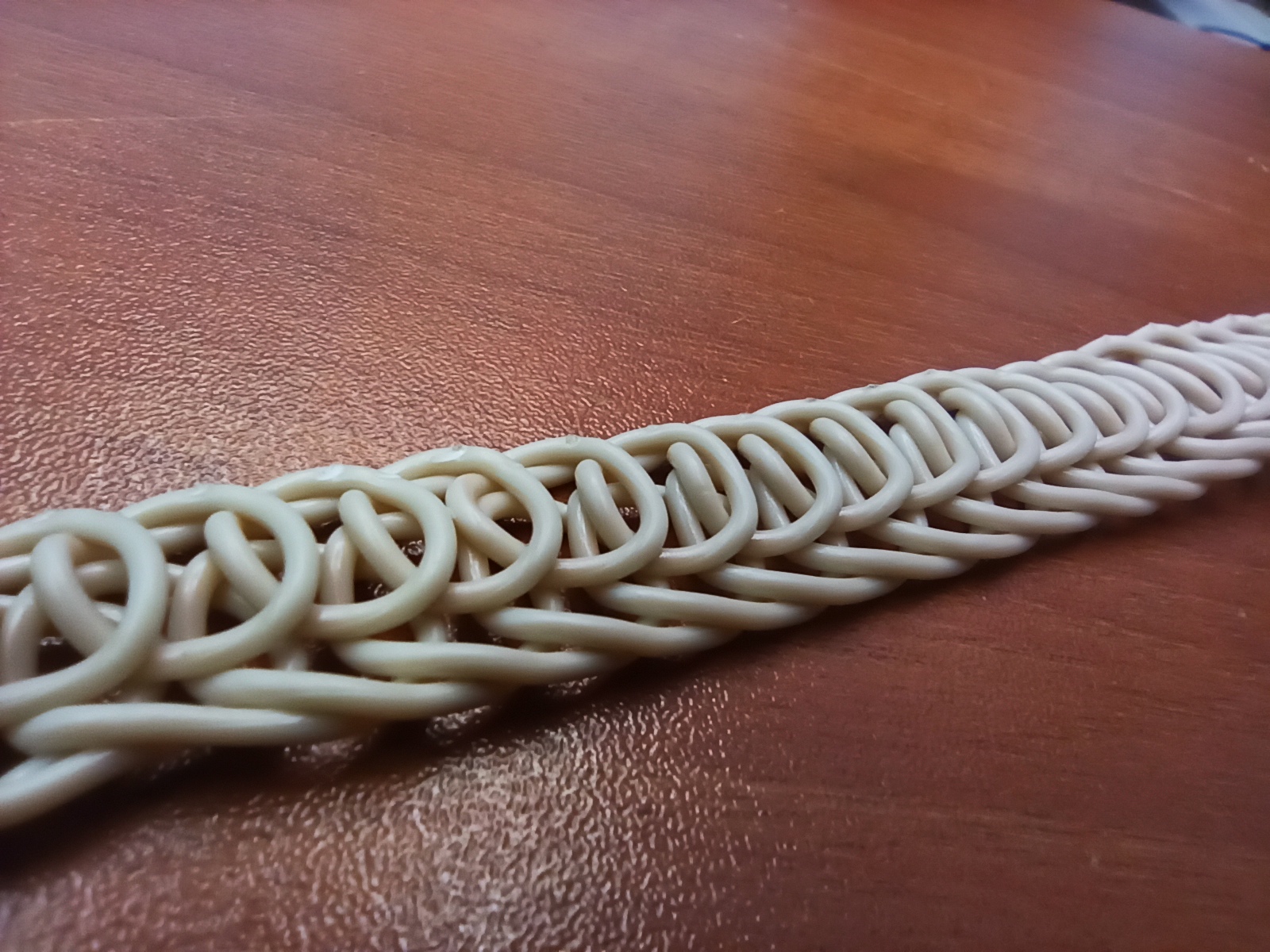

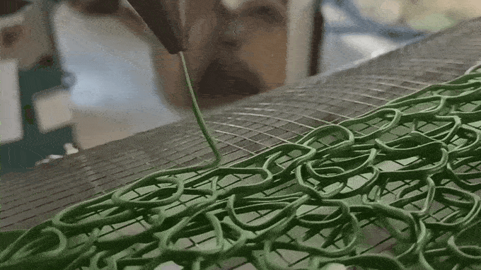

Доброго всем времени. Привезли чистого китайца, экструзия открытая, делает декоративные сети путём литья внахлест. Проблема в том что, нет никакой свариваемости слоев ( попробовал лить пвх, что лью на пресформах ,МП45) . Китайцы говорят что льют ABS, но он жесткий. А на их образцах изделий при остывании ,изделие, пластичное, скручиаается в рулон. Извините за мой не проф язык, так как в данной тематике я полный профан. Фото прилагаю.

С температурой экспериментировал конечно же, эффекта нет. Пробовал и ТЭП экструзионный, резина резиной, сваривания нет практически.

Образца к сожалению нет. Начальство купило станок и все тут. В экструдете оставаласть часть пластика прозрачного, видимо с настройки и прогонки станка. Прозрачный ( в меру пластичный, но не резина.) Пахнет так же как и обычный пвх мебельный. МП 40 или 45. Которым мы пользуемся на прессформах.
На счет плаву чести не скажу, не пробовал.
Льем от 185 до 230 это ПВХ. Лил АБС, там температура соответственно выше.
По мне так что то похожее продается во многих магазинах строительных и хозяйственных.

Берите рецептуры с минимум смазок, наполнителей и "левых/вторичных" пластификаторов в составе. Пробуйте больше поднимать температуры ближе к выходу линии (хомут/переходник, адаптер, фильера, или что у Вас там из тех оснастки), пластикат должен "литься" из оснастки, но следите и не допустите деструкции материала. Хотя судя по написанным Вами температурам 185-230, уже и так критично высокие температуры, аккуратнее.
Если не сложно, опишите подробнее линию.
