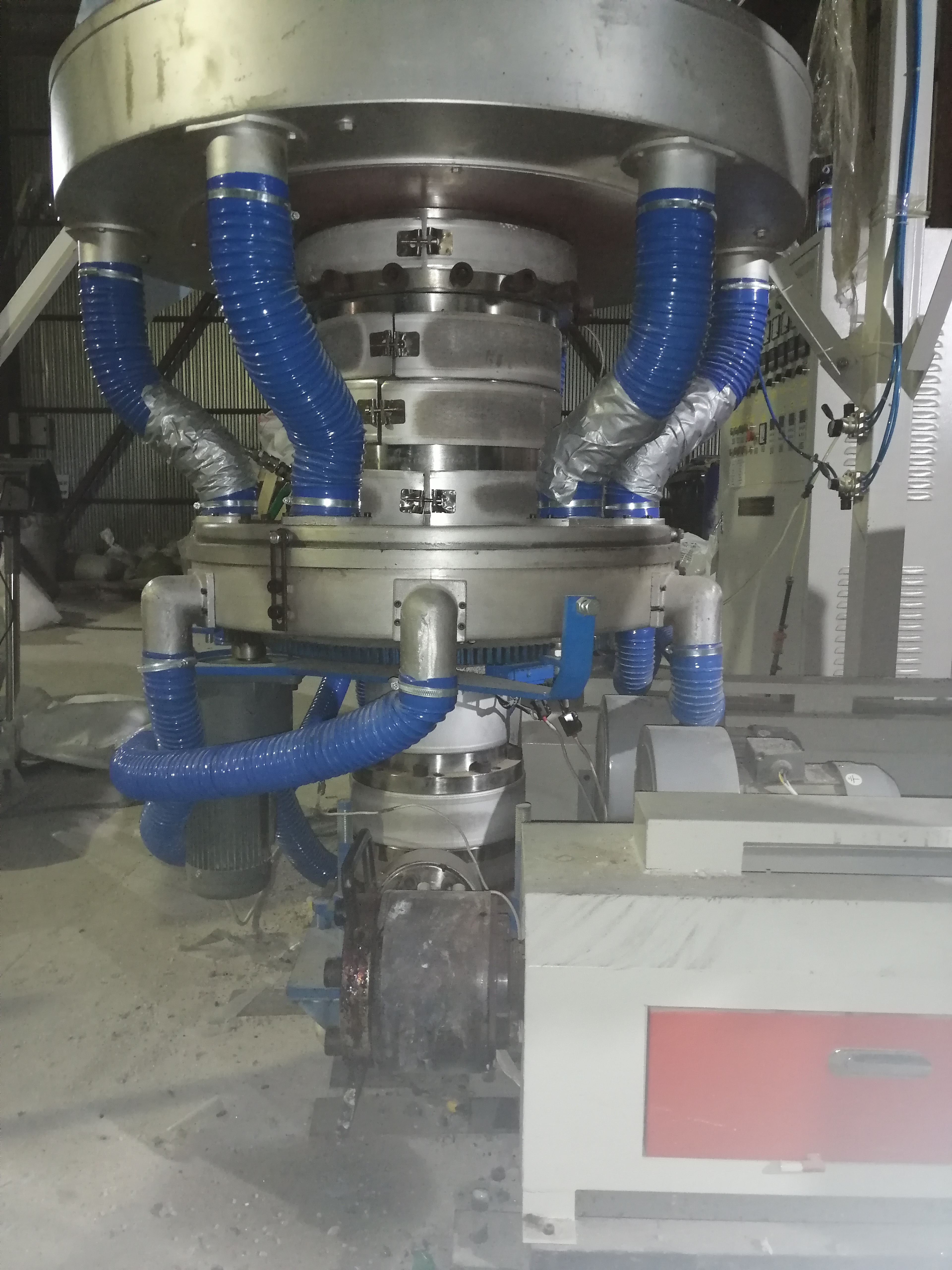

Как снять адаптер, трёхслойный экструдер руян, снимать голову надо или снизу можно снять

А что вы называете адаптером?

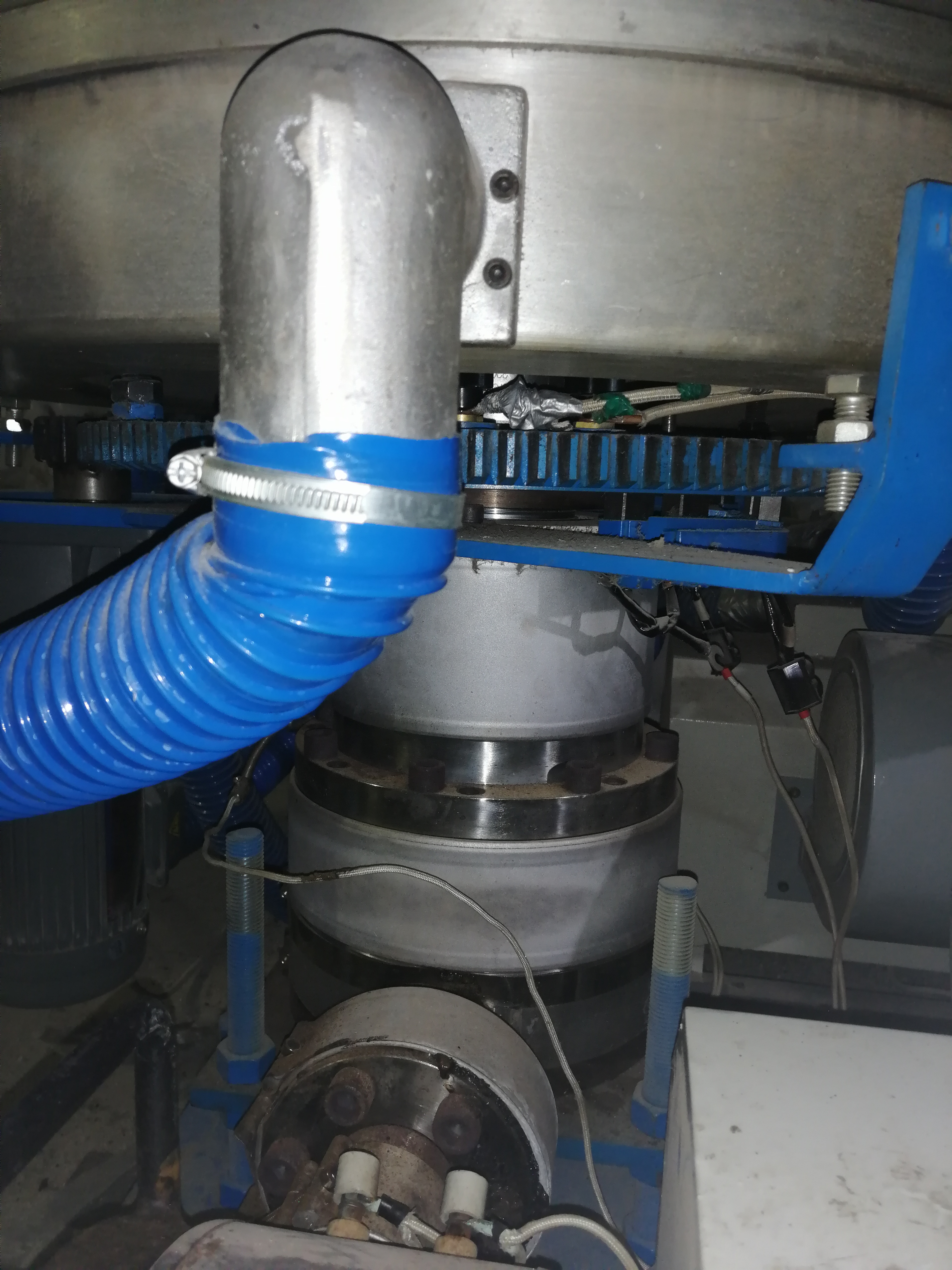

В моём понимании адаптер это деталька после фильтра. Откручиваем фланец, за уши фланец вместе с адаптером выдёргиваем, разбираем и чистим.
Как дальше пока не понял по фотке.
Тэн на вращение почему не подключён?

Кто подключал когда устанавливали его, еще до меня я не работал тут, нечего не было начальнику говорил об этом он чо то не волнуется

Тэн на вращение нужен? Обязательно? Почему не подключили интересно) как подключить? Киповца вызывать или электрика

ТЭН на вращении нужен для поддержания температурного режима расплава. С подключением должен справиться обычный электрик

Инженер, спроектировавший станок, ТЭН на вращение не для красоты приваял...
Помнется мне что киповец сказал что всё с нагревом ок.
Незнаю как называется та бандура что под вращением, но по сути доступ к этому узлу возможен после демонтажа головки и узла вращения. Но я могу ошибаются - трёхслойник не видел ни разу.

Да киповец сказал типа все хорошо, но обрывы, завтра должна чистелка приехать буду пробовать, хотя чистил зеленой такой толку ноль, ща какая то другая, или же разобрать только получается нужно голову снимать или вывешивать т. К точка опоры внизу,
