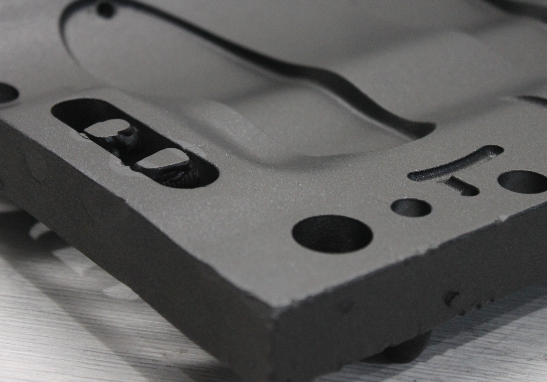

Сегодня хотим показать какие у нас бывают заказы в части пресс-форм для обуви. На фото можно увидеть то, что было ДО, и то, что стало ПОСЛЕ нашей работы.
Применяемое нами фторполимерное покрытие позволяет исключить налипаемость полимерного материала на формы и полностью ликвидировать брак продукции.

Я так понимаю, ваше покрытие в области прессформ только для матовых изделий и всякого рода текстур. Полированные тоже станут матовыми после него.
Верно?

Полированные пресс-формы после пескоструя тоже станут матовыми - но после нанесения покрытия прежняя гладкость к ним вернется. При этом есть опция в рамках которой мы можем не пескоструить поверхность - но срок "жизни" покрытия станет меньше. Тут нужно тестировать.

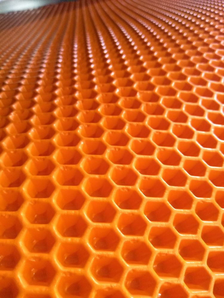

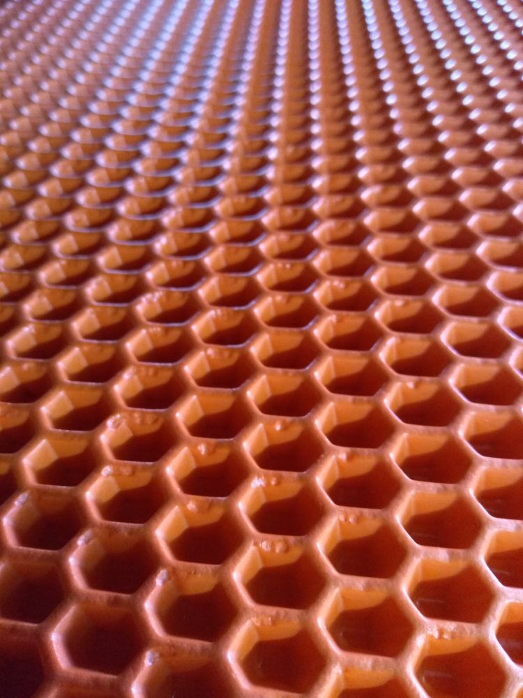

Мы нашли фото одного из нашего заказчика для Вас. Они не совсем про обувь.. это другое изделие (коврик), но материал изготовления такой же. На фотографии видно, что в связи с налипанием полимера к пресс-форме возникает брак продукции. Применяемые нами покрытия позволяют исключить эту ситуацию.

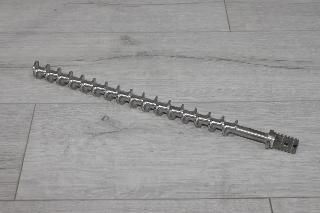

Недавно мы выполнили работу по нанесению антиадгезионного фторполимерного покрытия на мини-шнек. Он участвует в процессе дозирования порошкообразного материала, который налипал на него при работе. Сейчас налипание исключено.
