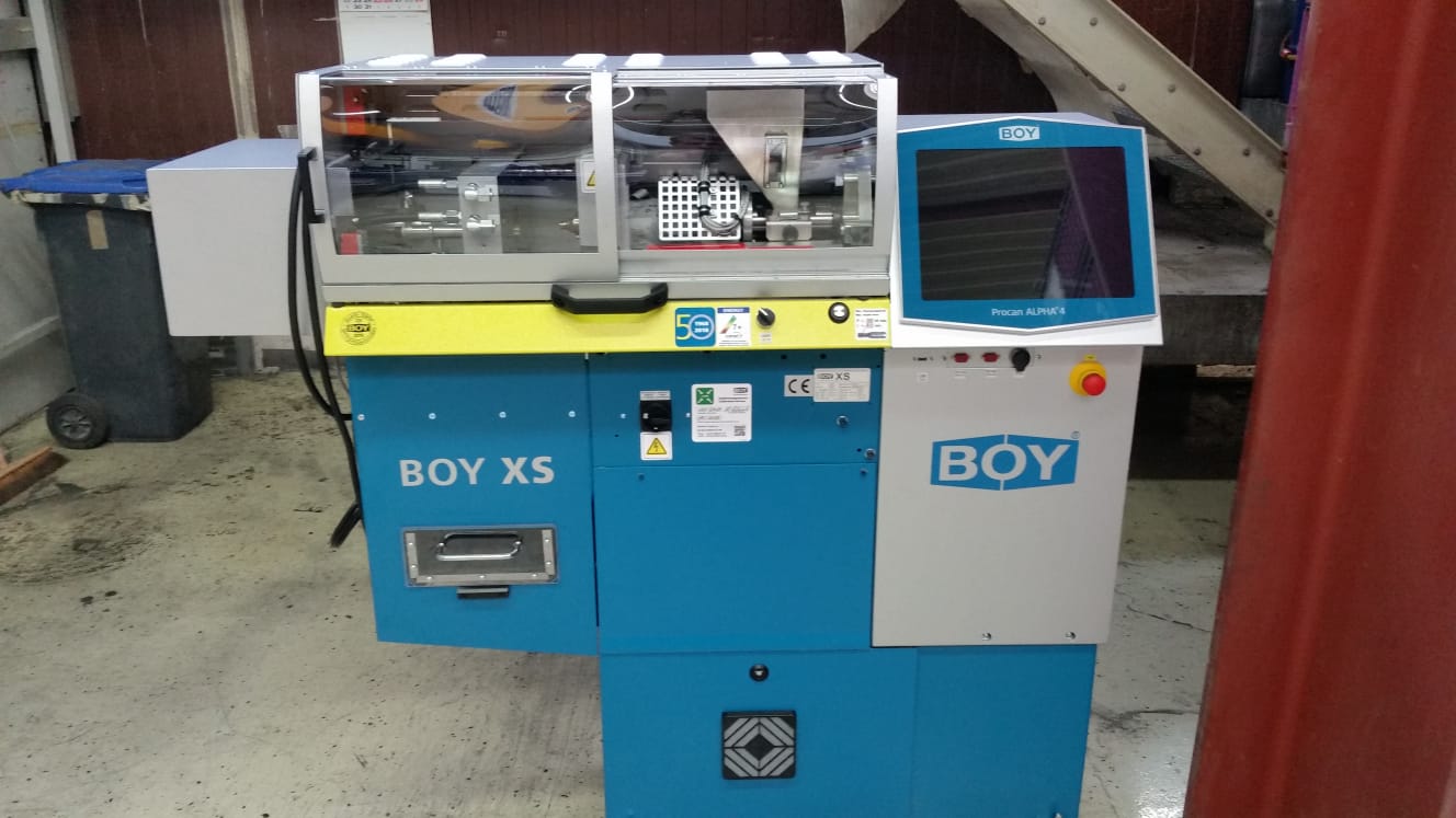

Re: Устранение брака при литье под давлением
К стати про шефа. Жена его вчера за хлебушком отправила, а он на сдачу вон чего припёр
. Боёв я вообще никогда не видел, а ещё такой игрушечный формат вообще для нас всех ново.

тормунд
- Сообщения: 648
- Город: Советский
- Благодарил (а): 333 раза
- Поблагодарили: 175 раз
Это повсеместный трЕнд в стране.Артур69 писал(а): 07 фев 2020, 14:52 Боёв я вообще никогда не видел, а ещё такой игрушечный формат вообще для нас всех ново.
Людины мастерят табуреточные ТПА, 3Д принтеры и пр и тд.
Безо всяких биоэконаносуперэкстра...
