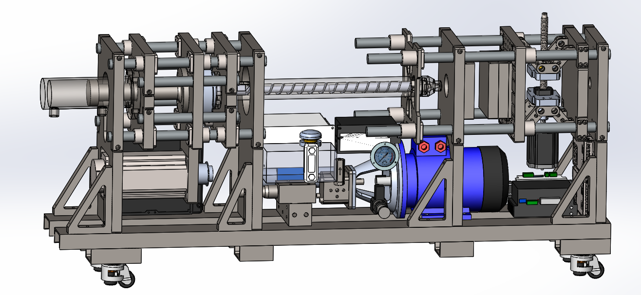

Всем привет!

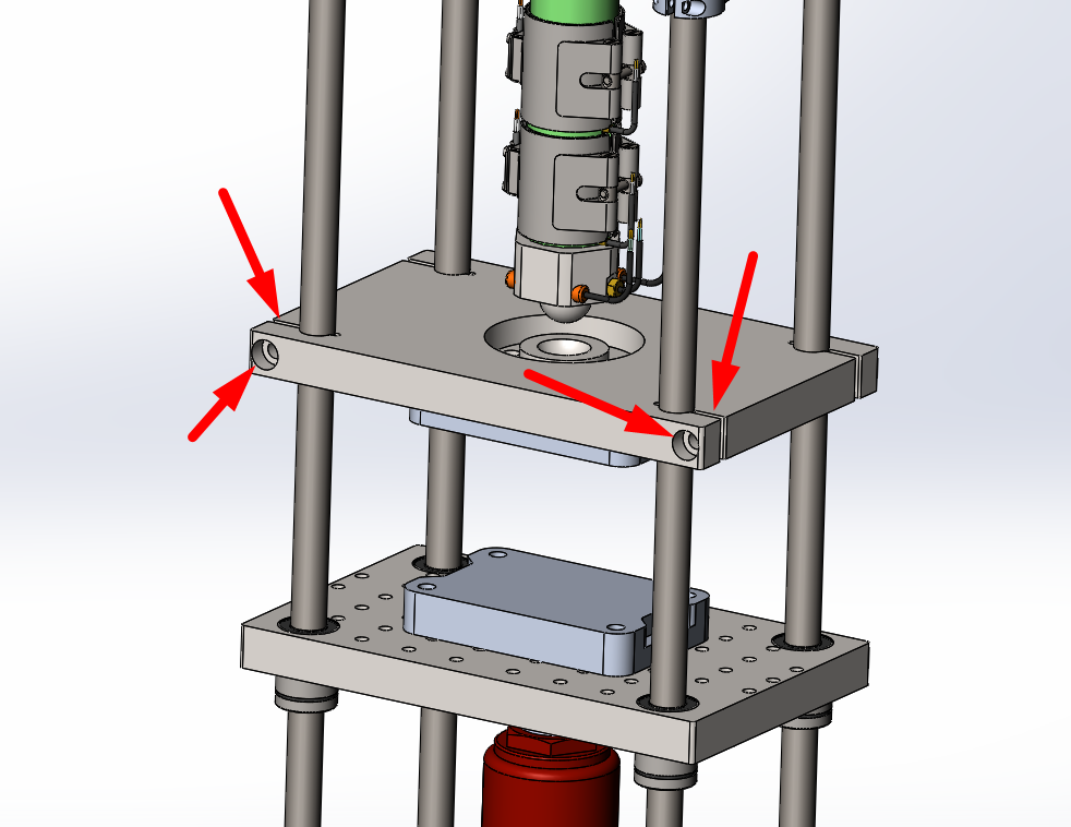

Появилась задачка лить некие пластиковые детали. Решил собрать свою ВЛМ. Прорисовал немного. Покритикуйте пожалуйста и ещё смущают некоторые параметры существующего на рынке железа, подскажите не просчитался ли я и если просчитался - где искать более правильные.
Теперь конкретнее
Впрыск до 15-20 кубиков
Материалы - первоначально ASA, далее пока сам не знаю, но аппетит приходит во время еды :) т.е. скорее всего будет PS, возможно PC (все пластики только первичка)
ВЛМ на ручных гидравлических домкратах, запирание формы 4т, впрыск 2т (домкраты из наличия), если нормально пойдёт переделаю на гидроцилиндры.
Что прорисовал:
Мат. цилиндр диаметр внутри 20мм, стенка 2.5мм, 304 нержа. Т.е. ход штока в мат.цилиндре
Плиты ст.45 калёная, размер 150х250мм, толщина 20мм.
Шток, "нос"(фильера) и торпеда (или как её называют, вообщем вставка в мат. цилиндр) ст.45 калёные.
Нагреватели на цилиндре хомутовые 2шт длинной 50мм мощностью примерно 100-140Вт каждый, в "носе" 2 патронных Ф6х30мм по 60Вт каждый. По нагревателям смущает - не мала мощность?
4 градусника Pt100 (после хомутовых нагревателей, в "носу" и примерно за 40мм до первого нагревателя). До нагревателя пока не знаю беде ли ставить, но отверстие под него сразу сделаю чтоб потом проще было доустановить охлаждение (воздушку или водянку, насколько придётся охлаждать) верха мат.цилиндра.
Градусники вкручены в стенку мат.цилиндра (гулубление на 1,75мм, т.е. там стенка останется 0,75мм, градусник с резьбой М3) и в стенку "носа"
Камера подачи пластика со встроенной сушилкой (продув тёплым воздухом) - это пока не прорисовал, запускать и тестить буду без неё.
Колонны - ст45 не калёная ф16мм (по расчёту без проблем выдержат до 12.5т.
Ход штока при 15см^3 около 60мм (если быстро качать то успеть можно за 3-5секунд, если не буду успевать -пока успокоюсь на 5-10см^3, а потом гидравлика поможет успеть.
Отверстия под загрузку гранул из бункера в мат. цилиндр ф12мм, 4шт - не маленькие?
Давление впрыска (допустим при 1,5т на штоке) порядка 50 МПа
Вес аппарата будет примерно 45-50кг.

Да и вообще просьба покритиковать и рассказать про откровенные косяки, и "тонкие места", пока не начал изготавливать, всегда проще поправить пока оно в чертежах, нежели когда уже в железе.

Первое и наверное основное: На ручных домкратах невозможно достичь необходимой скорости впрыска. Особенно на поликарбонате. Ну и гидравлический домкрат в перевернутом состоянии не работает.

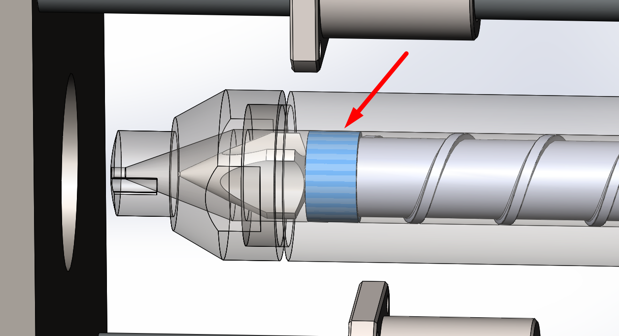

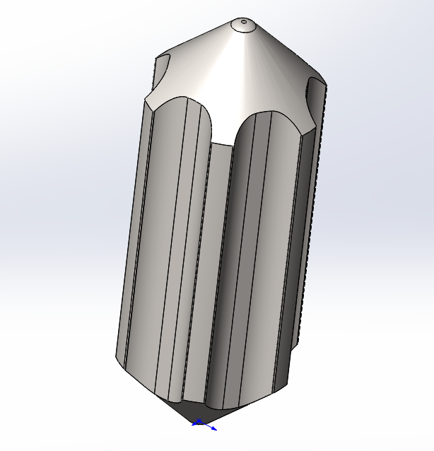

Вопрос: А что это за попловок внутри?

А какая скорость впрыска должна быть? Прикинул - за 0,5-1сек 2см хода поршня прокачать успею.На ручных домкратах невозможно достичь необходимой скорости впрыска

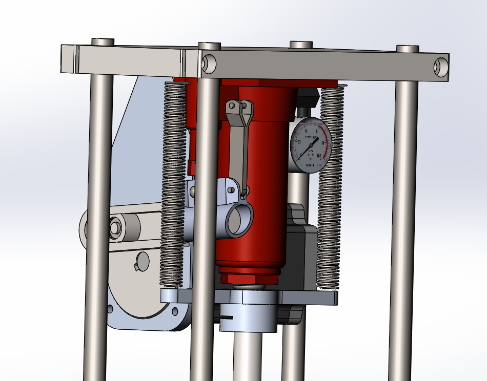

Вкурсе, вопрос решается установкой трубки на отверстие подачи масла.гидравлический домкрат в перевернутом состоянии не работает
Не помню как точно его народ называет, смысл от него - пластик более равномерно прогревается.что это за попловок внутри?
На которых чтоб что-то отлить надо повиснуть, когда заведётся - буду на гидравлику переделывать это добробывают по 50 тыщ они проскакивают
За этим и попросил покритиковать, чтоб сразу подсказали проблемные меставаша самоделка с первого раза не заработает
Лист и направляющие примерно в 5-7круб выйдут, нагреватели, градусники и подшипники - в сумме около 1круб, управляющая электроника - плата от промышленного кондея, которых сделали чуть больше чем просил при заказе, вообщем бесплатнаяпервоначальный бюджет надо умножить на 2
В дальнейшем есть большое желание собрать свой ТПА (на 100 кубиков), эта ВЛМ - скорее больше для набивания шишек и расставления "грабле-указателей".

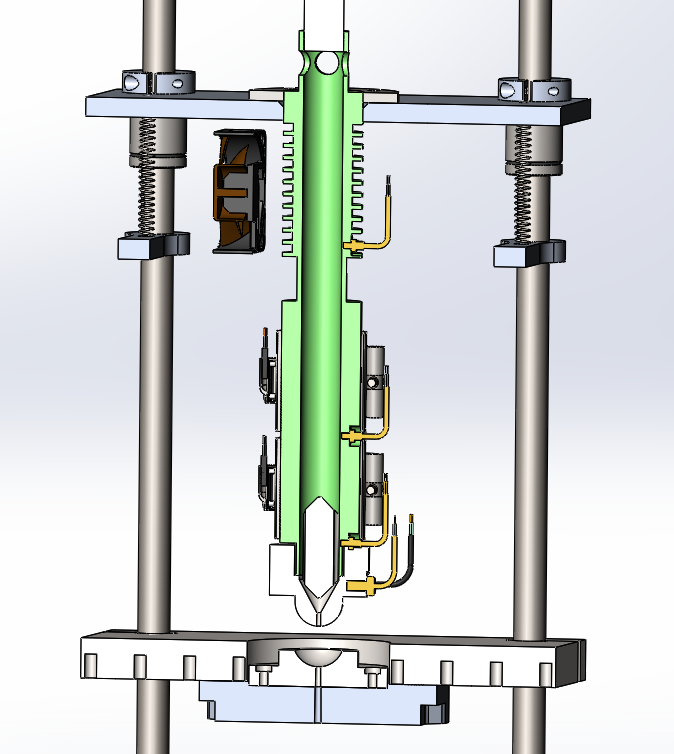

1. Толщина стенки цилиндра не менее 10-12 мм, чтоб обеспечить равномерный прогрев, поддержание температуры, и крепление термопары.
2. Нержавка не очень подойдёт. Материал цилиндра и поршня, лучше использовать один и тот же, что бы коэфициент температурного расширения был один и тот же.
3. Скорость впрыска обеспечить не сможете.
4. Тот принцып обогрева, который Вы нарисовали, не подойдёт. Все замерзнет. Хомутовые нагреватели устанавливаются практически без зазора, зазор только для установки термопары. Для поликарбоната точность температуры и стабильность очень важна.
5. Не калёные колонны затрутся через 50 смыканий. И заклинят. Это все должно калиться и шлифоваться. посадка по Н7/g7.
6. Не знаем изделия, что то обсуждать более точно не имеет смысла. Такие штучные аппараты желательно рассматривать в купе с формой.
Это первое что пришло на ум.

У таких домкратах одна полость рабочая. А Вам не только нужно усилие для впрыска, но еще потребуется усилие для раскрытия формы и подъёма штока.

По гидравлике - на руках есть движка 4кВт, насос на 25МПа и поток 12л/м, частотник на это добро, клапана, гидроцилиндр 80мм, клапана, и всякие вещи типо фильтров и подобного, но всё это бралось под немного иную задачу, но она в стадии ожиания, т.е. временно смогу хоть это прикрутить, потом думал поставить менее производительную гидравлику.
Размыкание формы, в изначальной версии - отвёртка или размыкающие толкатели (на видосах народ без особых проблем размыкает формы почти голыми руками) или я снова что-то важное успел проглядеть?

Немного не то сказал что хотел - не калёные они будут в местах соединения с плитами, чтоб плиты немного деформировали направляющую и плита точно никуда не поползла по направляющей, в местах катания подшипников будет локальная закалка индукционным нагревателем.Не калёные колонны затрутся через 50 смыканий

В первой версии это будет происходить руками, и зачем значительное усилие на подъём штока когда он вроде как не должен давить на расплавленную массу, а только на твёрдые гранулы или бреда успел начитаться? Поддержание в исходном состоянии - пружины, их ещё не успел прорисоватьпотребуется усилие для раскрытия формы и подъёма штока

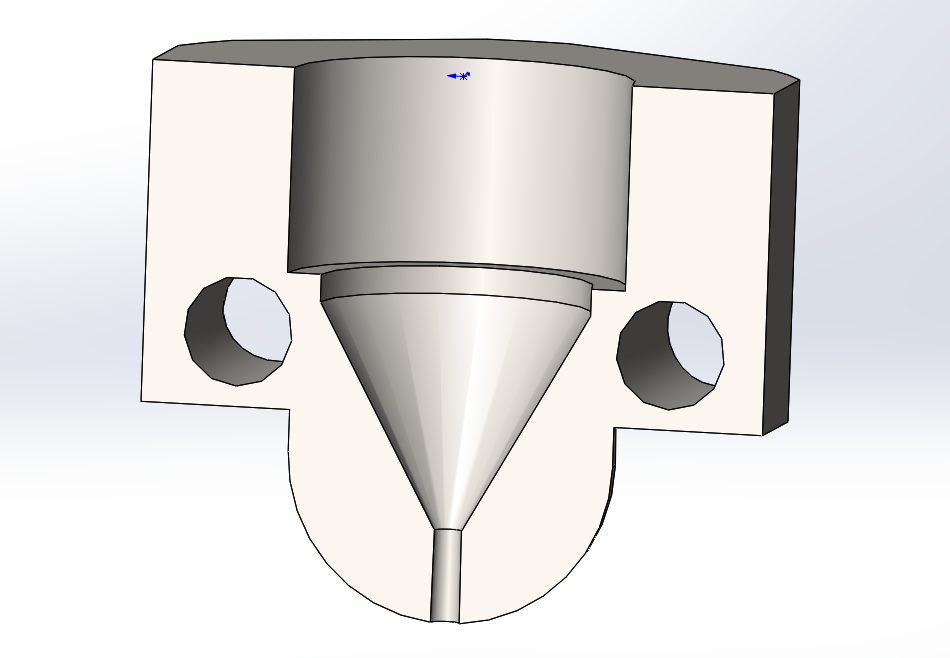

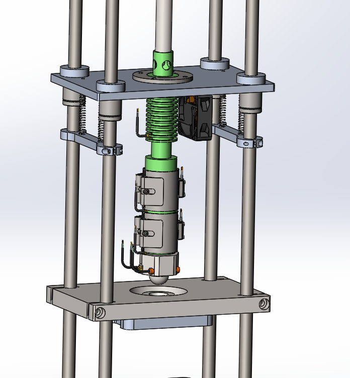

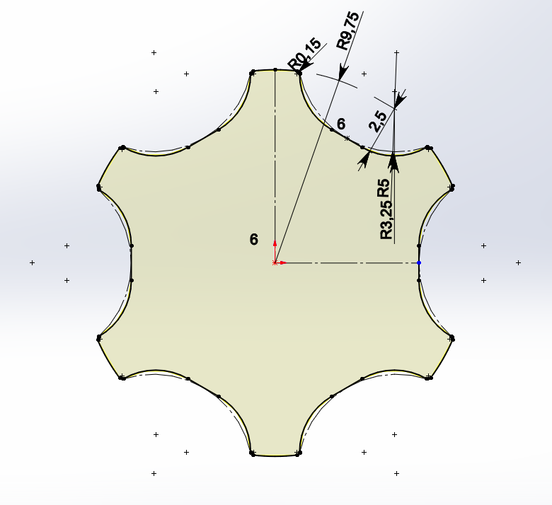

Подправил по озвученным замечаниям.
Покритикуйте где ещё могут быть слабые места.
Мат. цилиндр и поршень из ст.45, зазор 0.2мм, всё калёное.
Внешний диаметр цилиндра 40мм, внутренний 20мм.
Расстояние между нагревателями 3мм (чтоб хоть как-то провод вывести от туда). Мощность на цилиндре примерно по 250Вт каждый, в "носе" два по 90Вт (т.е. суммарный нагрев 680Вт). Вариант попробовать использовать эти нагреватели в чуть ином варианте (подать на них напряжение побольше), тогда мощности будут 2х430 и 2х150 Вт (т.е. суммарно до 1,16кВт ("до" - "попросить" регулятор не греть на всю мощность)).
Сверху добавил рёбра под охлаждение и вентилятор (не верю я что такой толстенный цилиндр не сможет прогреться до верха).

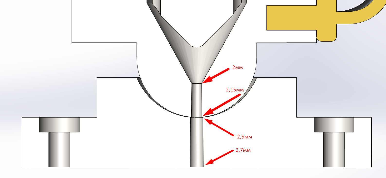

Конус в "носе" 1:50 (на диаметр, только такие развёртки нашёл в продаже), отверстие внутри цилиндра 2мм, на кончике 2.15мм. Вопрос - не слишком ли маленький конус и не слишком ли маленькое отверстие? Если промахнулся - рассверлить отверстие не проблема будет. В проставке тоже конус, уклон такой же (1:50), диаметр входного 2.5мм, выходного 2.7мм.
Вариант забить на развёртки и пройти эти конусы фрезой (тогда возможен любой конус). Кстати, какие диаметры и уклоны вообще должны быть и вообще в правильную ли сторону я нарисовал конус в греющемся "носе"?
Калить "нос" собираюсь, но только после того как боле-мене что-то от этого девайса получится добиться (хватает в нём вопросов без ответов).
Привод домкрата nema34 (86х151мм, 12.4Нм, эквивалентная мощность более 500Вт), про импульсы в давлении на впрыске вкурсе что не оч хорошая штука, вариант - поставить гидро-аккумулятор (с пружиной и амортизатором который). Кстати, на многих типах гидро-насосов тоже импульсы давления присутствуют, как с ними борются в подобных машинках?

Re: Сборка ВЛМ
Если правильно понял схему, то у вас один цилиндр давит на другой. Не думаю что так правильно. Плита на которую ложится прессформа по мне должна быть статичной. нижний гидроцилиндр прижимает верхнюю плиту + дополнительное усилие дает мат. цилиндр.
Посмотрите на промышленные станки вертикальные.
Если у вас детальки мелкие, то нижний гидроцилиндр можно смело выкинуть.
У самого ВЛМ, сам переделывал могу сделать фотки как он выглядит, но в плане еще переделать - усилие смыкания на одну деталь не хватает.
Да и по мне, проще найти гидростанцию, а не вручную гидроцилиндры качать.

Re: Сборка ВЛМ
Материальный цилиндр у вас очень странный. Радиатор зачем? Там нагрев надо ставить. Не надо его обнижать в диаметрах, оставляйте толстостенную трубу. и по мне торпеда с носиком неправильно сделана. Носик отдельная часть, должна быть съемной и заменяемой.

Re: Сборка ВЛМ
Нет, нижний 4т только смыкает плиты формы и не даёт им разойтись во время впрыска пластика. Верхний - подводит сопло к форме и осуществляет впрыск. Возможно в дальнейшем поставлю на подвод сопла отдельный шаговичок, а верхним будет осуществляться только впрыск.один цилиндр давит на другой
Боюсь что поршень в итоге будет давить не на твёрдый пластик, а на расплав, чего как понимаю быть не должно, за этим и аля термо-барьер обнижением нарисовал.Не надо его обнижать в диаметрах, оставляйте толстостенную трубу
Торпеда и носик - это 2 рездельные части, на модели они просто стоят вплотную. Или вы про то что весь нос у меня единым сделан и надо часть выходным отверстием сделать съёмной?торпеда с носиком неправильно сделана. Носик отдельная часть, должна быть съемной и заменяемой
На всякий ещё приложил эскиз с размерами торпеды, изготавливаться будет фрезеровкой (какой инструмент есть тем и буду делать). Угол фаски торпеды 90 градусов. Угол конуса в носе 58 градусов.
По ним возник вопрос в части величин давления - сила раскрывающая форму значительно превышает усилие прижима носика и впрыска, да и площадь контакта носика с проставкой формы сильно не большая - отсюда 2 полностью не зависимых цилиндра и получились.Посмотрите на промышленные станки вертикальные.
Эта модернизация по плану сразу после того как девайс заработает и начнёт хоть как-то лить даталькипроще найти гидростанцию, а не вручную гидроцилиндры качать

Не знаю , может это и не актуально? Но я в вашей схеме не увидел одну важную детальку. Боюсь без неё, если вообще эта самоделка выживет , расплавленная масса будет уходить назад в шнек. А вообще респект
. Я не нашёл русского названия , https://www.groche.com/rueckstromsperren.html. Удачи

Re: Сборка ВЛМ
Погодите, какой шнек? здесь давление производится поршнем и давит он на не расплавленные гранулы, или я ошибаюсь и давить надо на жидкий пластик?расплавленная масса будет уходить назад в шнек
Внизу конусная штука (торпеда, или как её там правильно называют) - для более равномерного расплавления пластика.
Как понимаю - подобные запорные шайбы актуальны для шнеков на ТПА, у меня по сути просто греющийся шприц.
Вообще ТПА начал прорисовывать (он один из следующих в списке по изготовлению), но сперва решил набить шишек на девайсе попроще, там есть подобный клапан.
Однозначно выживет, листы стали под пластины на днях приобрёл, мелочёвка (подшипники, нагреватели, градусники и т.д.) тоже заказана, т.е. осталось только направляющие купить и фрезернуть пластины, т.е. отступать уже некуда.если вообще эта самоделка выживет
Да вы правы. Не разобрался. Но может на будущее пригодится.

Re: Сборка ВЛМ
А теперь представьте что будет если одну полуформу прикрутить к верхней плите, а у нижнего гидроцилиндра произойдет небольшая течь или не сработает клапан или попадет воздух. Верхней полуформе придет конец.andrei_sela писал(а): 03 фев 2020, 10:49Нет, нижний 4т только смыкает плиты формы и не даёт им разойтись во время впрыска пластика. Верхний - подводит сопло к форме и осуществляет впрыск. Возможно в дальнейшем поставлю на подвод сопла отдельный шаговичок, а верхним будет осуществляться только впрыск.один цилиндр давит на другой
А все именно потому что у вас два цилиндра давят друг на друга, а должны оба помогать смыкать.

Re: Сборка ВЛМ
Они не давят друг на друга, плита верхней полу-формы жёстко закреплена на направляющих и никуда не перемещается, к ней с нижней стороны подходит нижняя часть полу-формы и сверху подходит нос, сделал это для того чтоб все тонны раскрывающие форму при впрыске не давили на кончик носа. Посмотрите цифры на всяких промышленных ТПА - усилие смыкания - десятки-сотни тонн, а сколько впрыск и на чём осуществляется подвод носика к форме. Усилие прижима носика к форме хорошо если единицы тонн будет, а на маленьких и этого скорее всего нет. Допустим если впрыск 250МПа, отверстие в носике - ну пусть 4мм. Получаем площадь 0,1256 см^2 а усилие которое отжимает носик от формы всего 314кгс.
Вот они пропилы и винты которыми эта пластина неподвижно крепится к направляющим. Т.е. если нарисовать путь силы - то он аккурат замыкается через эту плиту.
И если рассчитывать на то что форма откроется - это впринципе не правильно, это далеко не штатный режим работы. И что будет если на ТПА форма в процессе заливки откроется? тоже самое и будет. А если попадёт воздух и его сожмёт до 70МПа(это максимальное рабочее давление домкратов) - то может вообще что-то страшное случиться - воздух при таких давлениях взрывоопасным становится (знакомый рассказывал, сам не проверял эту информацию), а вокруг этого воздуха полно масла.
