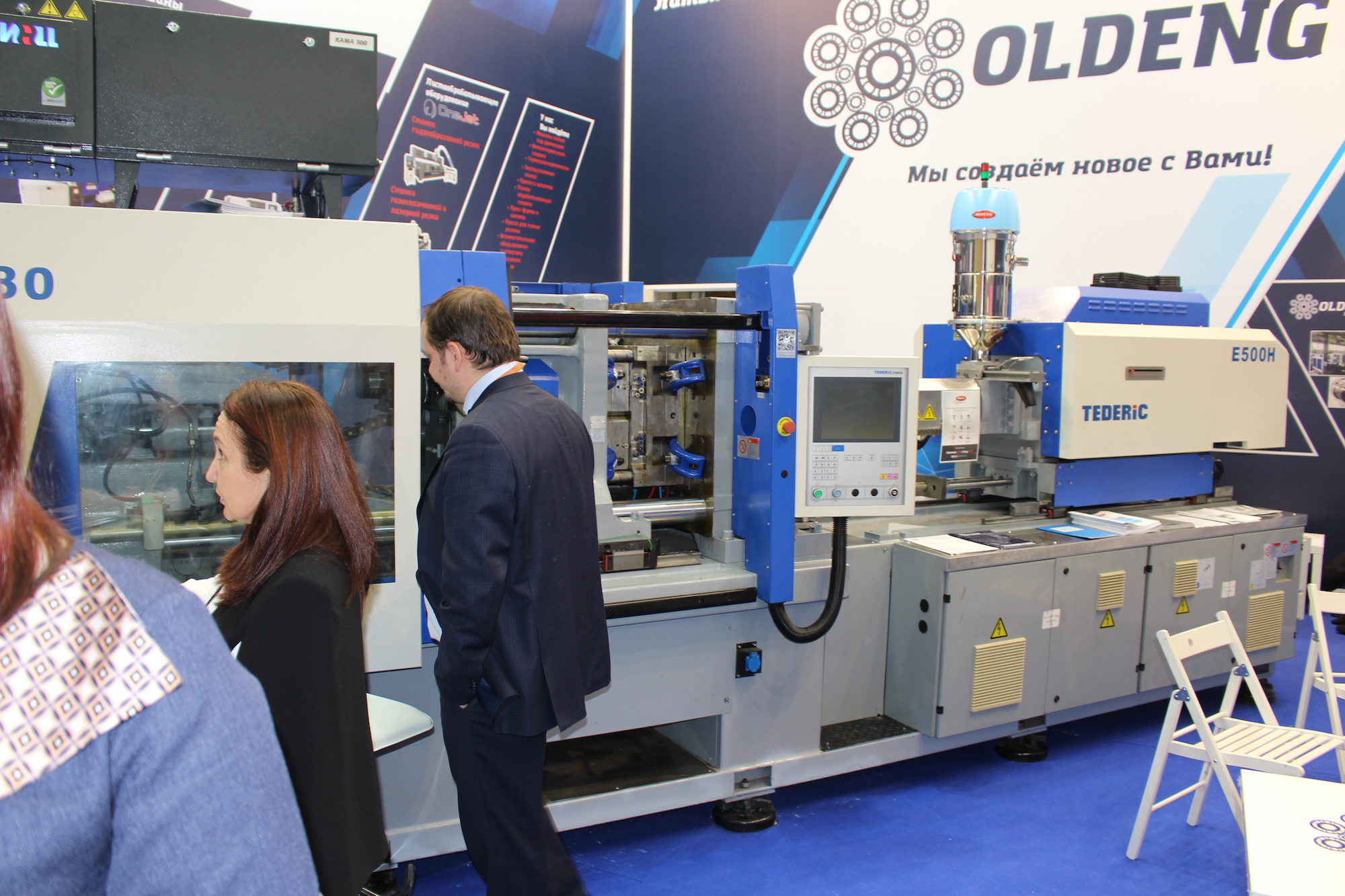

Поразительно по-дельфиньи поющая машина.
И бесшумный турецкий ТПА HURMAK
Опять BabyPlast в гуще событий Уже второй год ТПА BOLE "дарит вторую жизнь старым пресс-формам" И замыкает тему литья

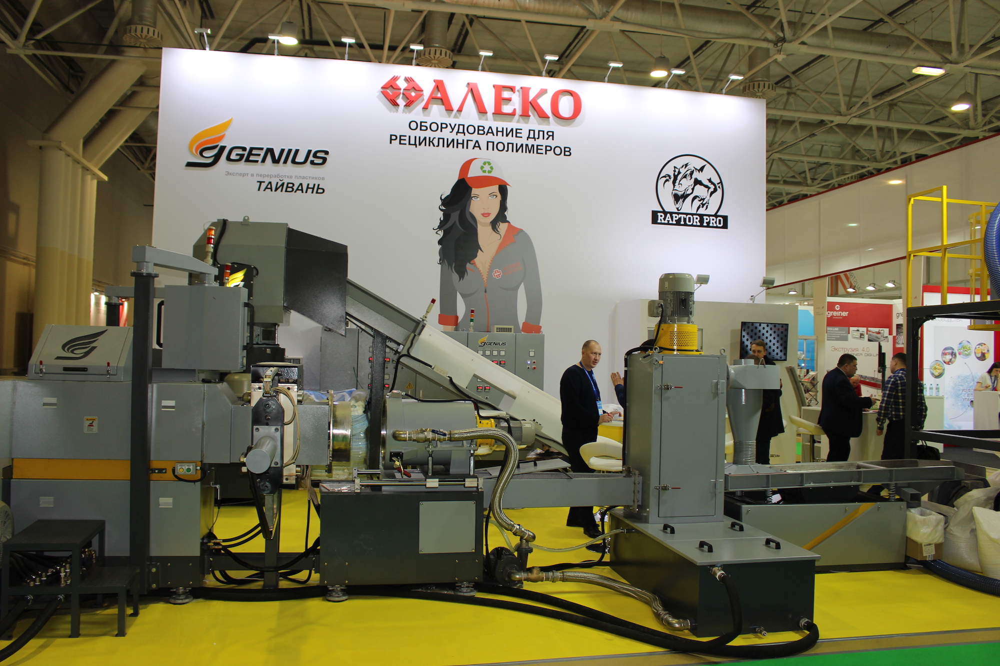

На стендах компании Алеко работала пакетоделательная машина
и двухкаскадный гранулятор
на котором (под моим чутким руководством) были поменяны фильтры расплава
- цилиндрический
- шиберный
Стоимость цилиндрического фильтра отличается от стоимости шиберного примерно в 4 раза, и качество очистки за счет большей поверхности фильтрации отличается примерно в столько же.
- цилиндрический
- шиберный

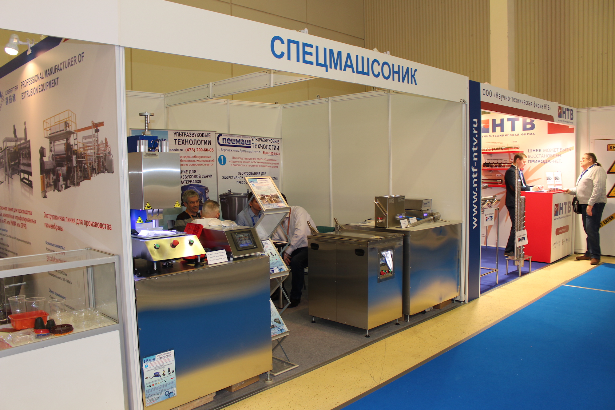

Оставшиеся фото
