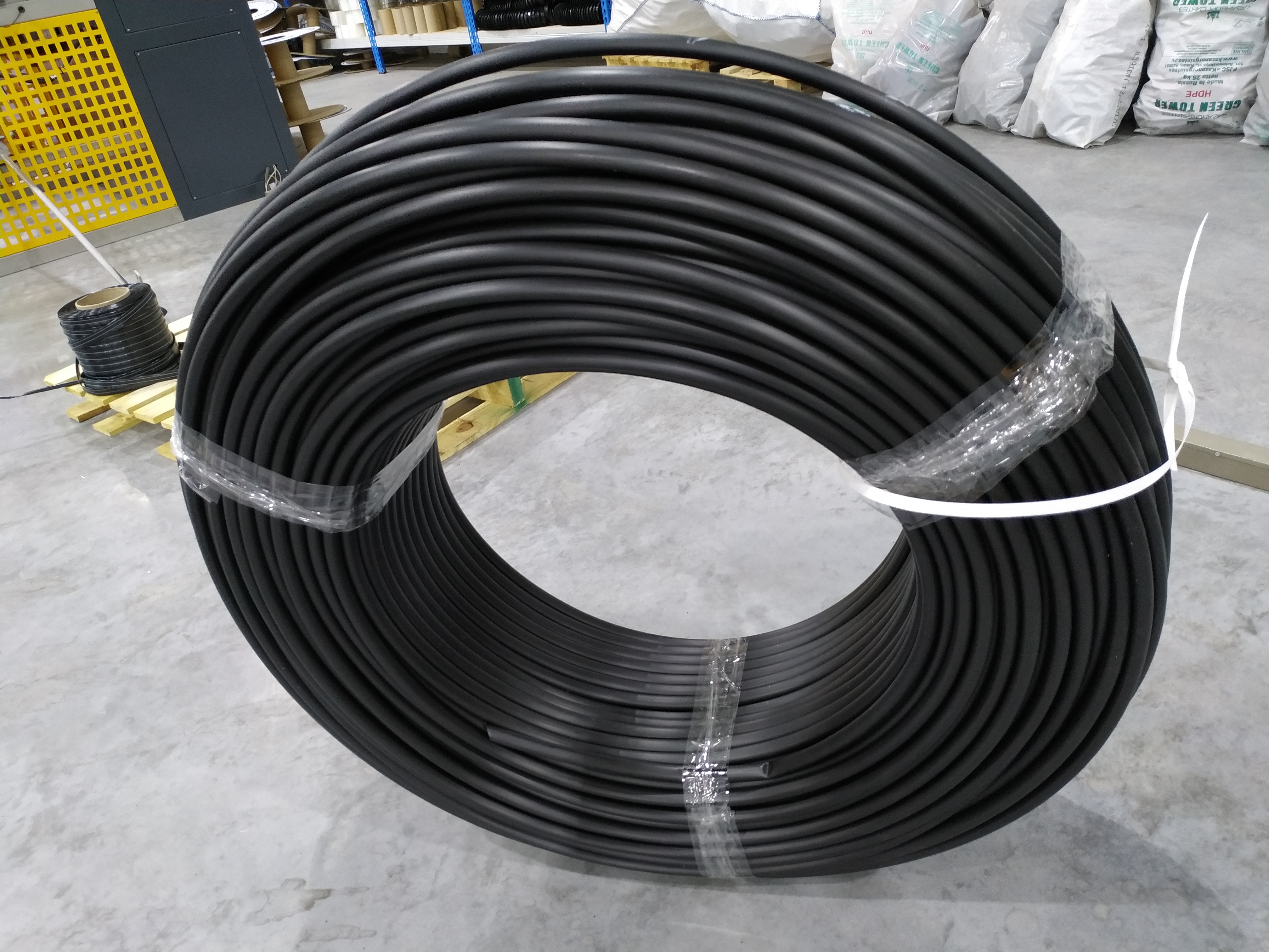

Вот такая трубка получилась на 100% 318 марке

Re: Проблемы с экструзией труб Вы
#28 Сообщение технолог54 » 27 янв 2020, 20:21
Вы для жёсткости ПНД добавляете? На одном линейники, что она ломается или растягивается очень?
#29 Сообщение zoo_tv » 28 янв 2020, 11:25
технолог54 писал(а): 27 янв 2020, 20:21 Вы для жёсткости ПНД добавляете? На одном линейники, что она ломается или растягивается очень?
Вот такая трубка получилась на 100 % Узбеке. (Фото1 и 2)
На одном линейном трубка не ломается. По имеющейся у меня информации, трубка плохо держится на стартовом кране при рабочем давлении 1-3 бар. (Фото 3 и 4).
Для жёсткости ПНД добавляем 20-30 %.

Сообщения: 3844
Благодарил (а): 298 раз
Поблагодарили: 740 раз
Re: Проблемы с экструзией труб ПНД.
#30 Сообщение технолог54 » 28 янв 2020, 11:44
А если вместо ПНД добавить процентов 10-15 процентов меьаллоцену я думаю жестокость не будет хуже, но легче подобрать по свойствам близким друг к другу.
