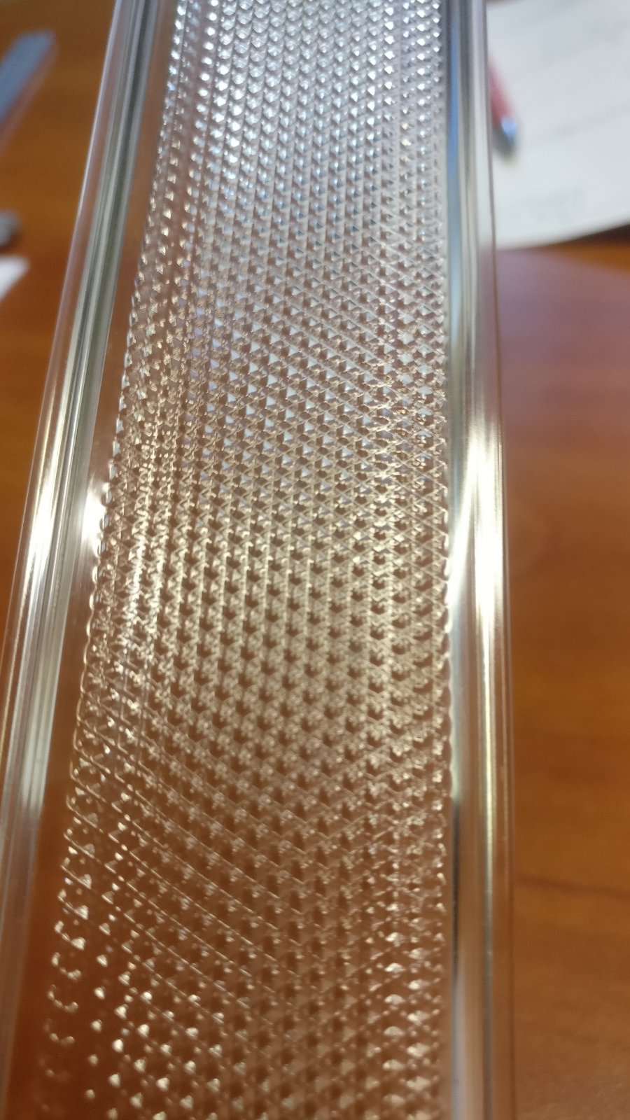

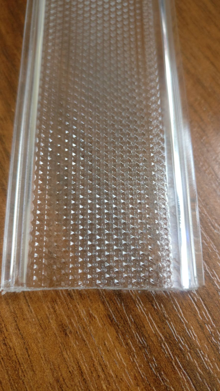

Коллеги ,необходимо выполнить тиснение на ЛЭД рассеивателе, согласно фото. Материал - ПК. Экструзия. Окажите помощь. Как такое выполнить ? заранее благодарен !

Tehnolog 1973 писал(а): 17 янв 2020, 12:19Коллеги ,необходимо выполнить тиснение на ЛЭД рассеивателе, согласно фото. Материал - ПК. Экструзия. Окажите помощь. Как такое выполнить ? заранее благодарен !
Боюсь, что только отлить с такими пирамидками)). Ну или найти что-то похожее инаклеить, вроде бы бывают такие рассеивающие листы отдельно. Именно тиснить на таком размере с таким качеством... это утопия.

ОБразец 2 метра длиной) Профиль экструзионный !

Tehnolog 1973 писал(а): 17 янв 2020, 12:39ОБразец 2 метра длиной) Профиль экструзионный !
Ну если вы так уверены...тады не знаю. Пока он еще горячий, перед калибратором могу представить как тиснить, а готовый.... молчу, молчу)

#5 Сообщение Tehnolog 1973 » 17 янв 2020, 12:43
перед калибратором он сильно текучий, не получается сделать ) возможно есть еще варианты?

#6 Сообщение Maks42 » 17 янв 2020, 14:40
Похоже на накатку, возможно охлаждаемым валиком.

#7 Сообщение Shadow » 17 янв 2020, 14:49
Maks42 писал(а): 17 янв 2020, 14:40 Похоже на накатку, возможно охлаждаемым валиком.
Может наоборот горячим валом?
Или какк варик пресс форма 2 м и постобработка каждого куска.... Впринципе реализуемо.

#8 Сообщение Tehnolog 1973 » 17 янв 2020, 15:10
Материал ПК - чтобы произвести накатку и выполнить "идеальное" выдавливание необходима строго регулируемая температура не менее 170 - 180 град. На готовом продукте с подогревом у нас не получается)
На образце все идеально ! Есть смещение по ширине продукта, но оно постоянное. Формовка "ромбиков" без изъянов.

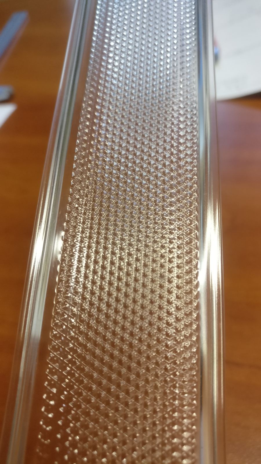

#9 Сообщение Tehnolog 1973 » 17 янв 2020, 15:16

изделие 2 метра, я не увидел переустановки по длине. Кроме того по краям данной формовки с двух сторон видны четко выраженные полосы " недоформованых" ромбиков, см фото.

#10 Сообщение Maks42 » 17 янв 2020, 15:24
Tehnolog 1973 писал(а): 17 янв 2020, 15:10 На готовом продукте с подогревом у нас не получается)
Tehnolog 1973 писал(а): 17 янв 2020, 12:43 перед калибратором он сильно текучий, не получается сделать ) возможно есть еще варианты?
Я имел в виду перед калибратором.
