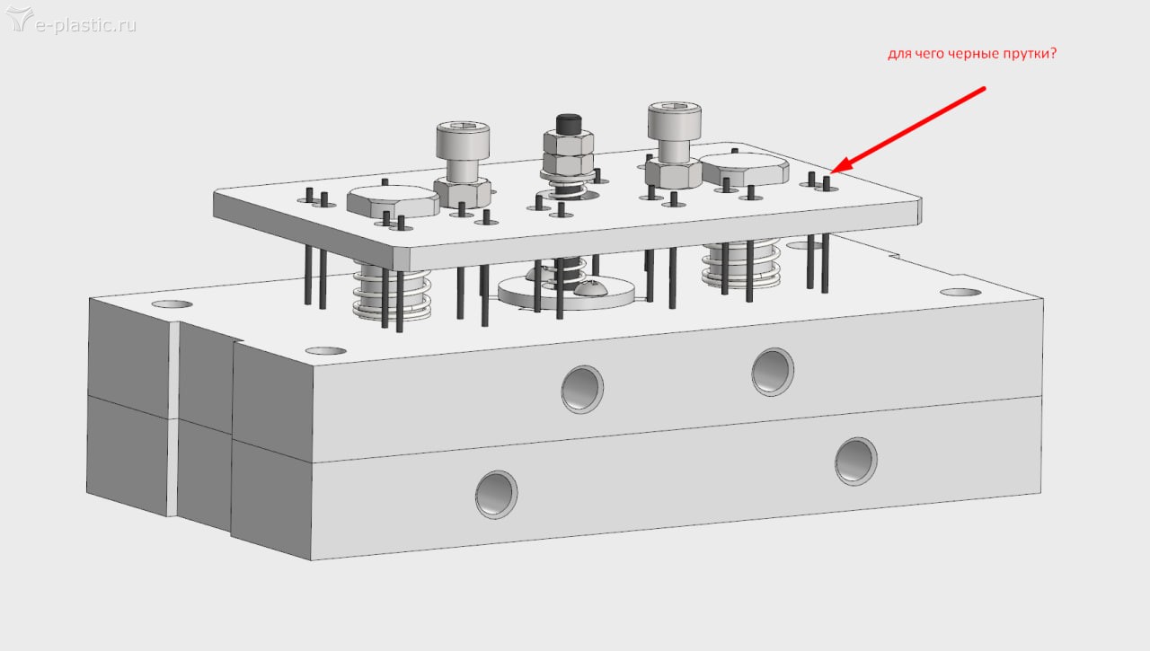

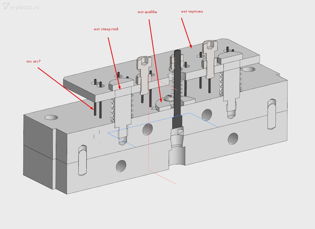

Еще ничего закончилось) Компания в качестве "компенсации" сделала проект формы для другого изделия
Сделали это громко сказано) Проект недоделаный, нету нужных размеров и т.д. Пришлось самому вникать и допиливать. За это время станок изрядно поржавел..

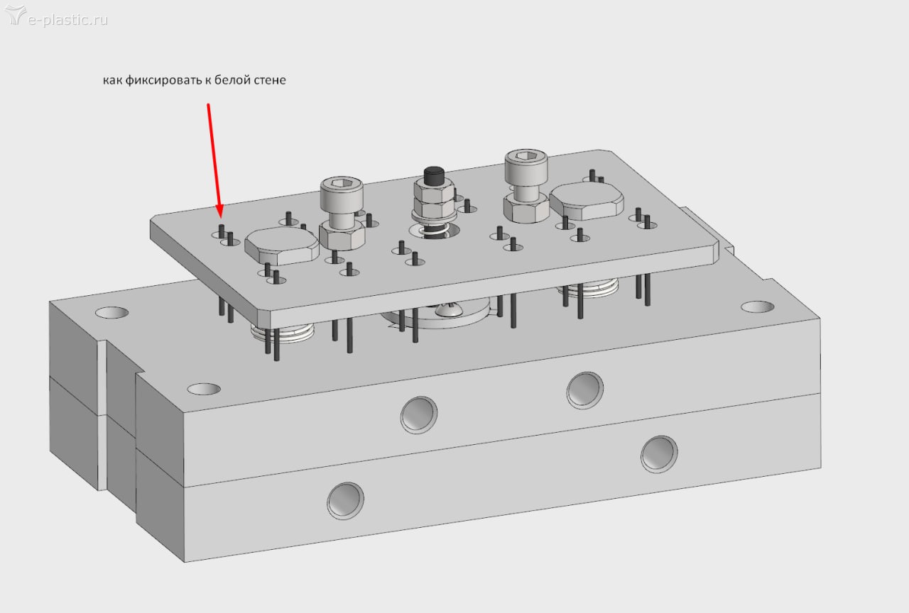

Может кто подскажет, каким образом можно зафиксировать толкатели в пластине? они очень тонкие
P.S. на красные надписи не обращайте внимания :-)

Почему стержни без шляпок? Они должны между двумя плитами прижиматься. Шляпки с одной стороны срезаны. Такие же посадочные места. Чтобы не прокручивались.
А это хрень какая-то. Только приваривать.

Roman94 писал(а): 10 июл 2025, 13:35 Компания в качестве "компенсации" сделала проект формы для другого изделия
Они сделали только проект или изготовили форму? Если только проект, то попросите их дополнительно к 3D модели выпустить чертежи на все нестандартные детали и сборочный формы со спецификацией. Тогда все вопросы по поводу отсутствующих размеров/отверстий/непонятных деталей отпадут. Сейчас у вас не проект, а "полуфабрикат" извините... Но лично мое скромное мнение - цена такому проекту 3 копейки, вам нужно найти изготовителя формы (который специализируется на формах!) согласного сделать формочку под ваш мини-ТПА. Вы пытаетесь без какого-либо опыта в формах получить чертежи в одном месте, металл купить в другом, изготовить в третьем... зачем???
