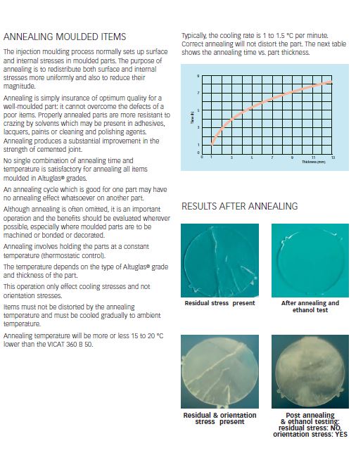

Добрый день.
Знатоки подскажите пожалуйста.
Изделие: овальное кольцо ш 100мм в 120мм толщина 2мм.Лили из АБС,все хорошо,
теперь есть потребность в прозрачных изделиях.
Из вторичного пк дорого да и прозрачность относительная,у вторичного пэт та же ситуация .
Взяли на пробу прозрачный вторичный(лист) пмма,цена хорошая,прозрачность устраивает,льется вроде тоже,
а вот хрупкость не очень.При сжимании изделие ломается по диагонали литниковый канал/холодный спай.
Со спаем побороться можно,а вот как "умягчить" материал не знаем.
Естественно марка пмма не известна.
Пластификаторов великое множество,как поступить в нашем случае? :ne_vi_del:

Отжиг детали - дедовский метод?
