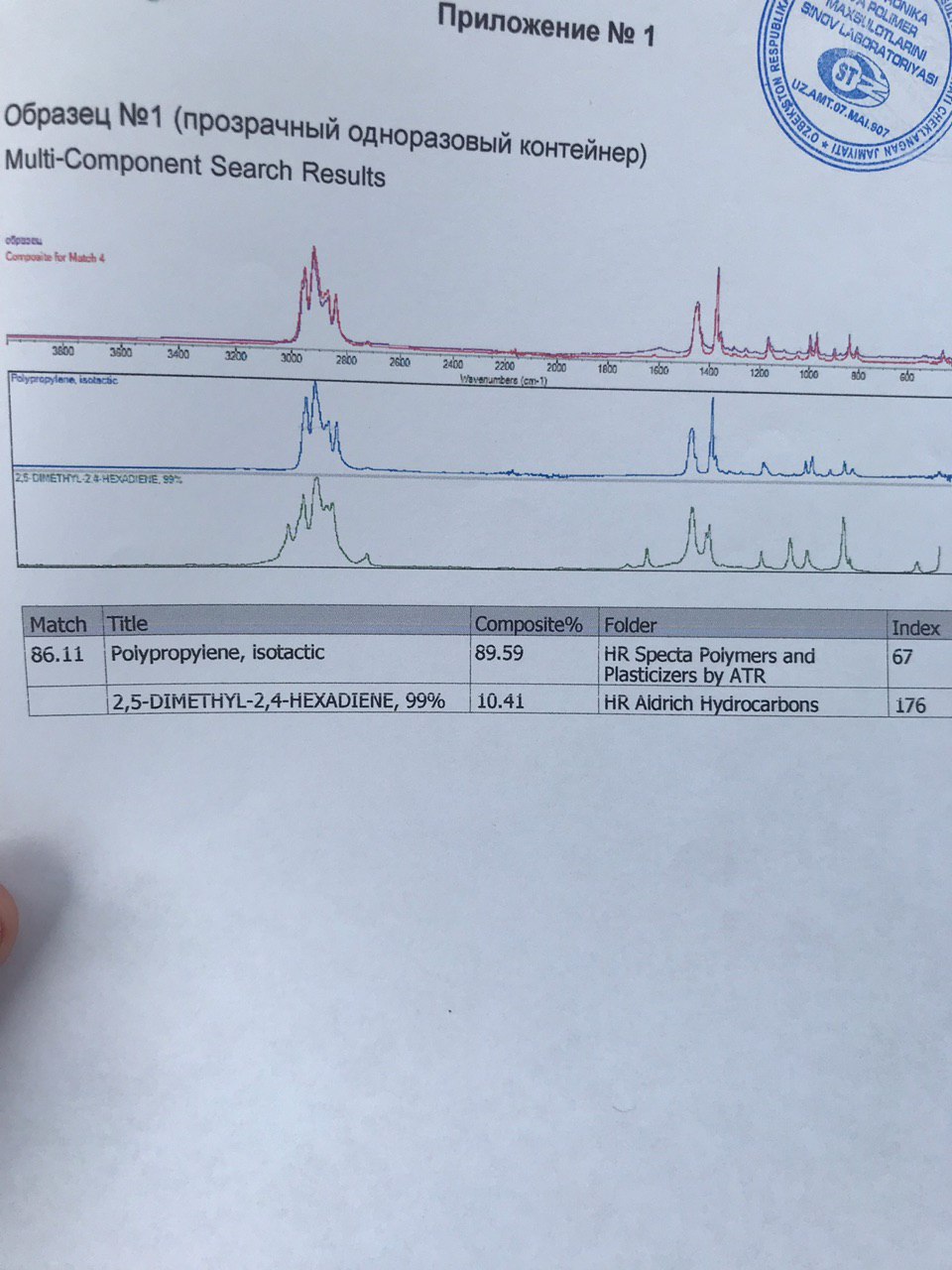

Максим фото состава образца который хочет клиент
Что можете сказать
Re: Basell PP
#13 Сообщение Maks42 » 09 мар 2019, 10:02
Могу только предположить, что второй компонент неправильно идентифицирован.

Maks42 писал(а): 09 мар 2019, 10:02 Могу только предположить, что второй компонент неправильно идентифицирован.
В образце есть какие-то крапинки

#16 Сообщение Dima S » 09 мар 2019, 10:29
Наверное всетаки тальк

#17 Сообщение Alexandr1989 » 10 мар 2019, 00:00
Dima S писал(а): 09 мар 2019, 10:29 Наверное всетаки тальк
Скорее всего... Это агломераты талька... Гомогенизация страдает...

#18 Сообщение ПолиАндр » 10 мар 2019, 09:13
Диметиловая группа....возможно как умягчитель/пластификатор....правда почему так дохрена....и почему....если тальк...в расшифровке не присутствует Si.... :du_ma_et: :nez-nayu:

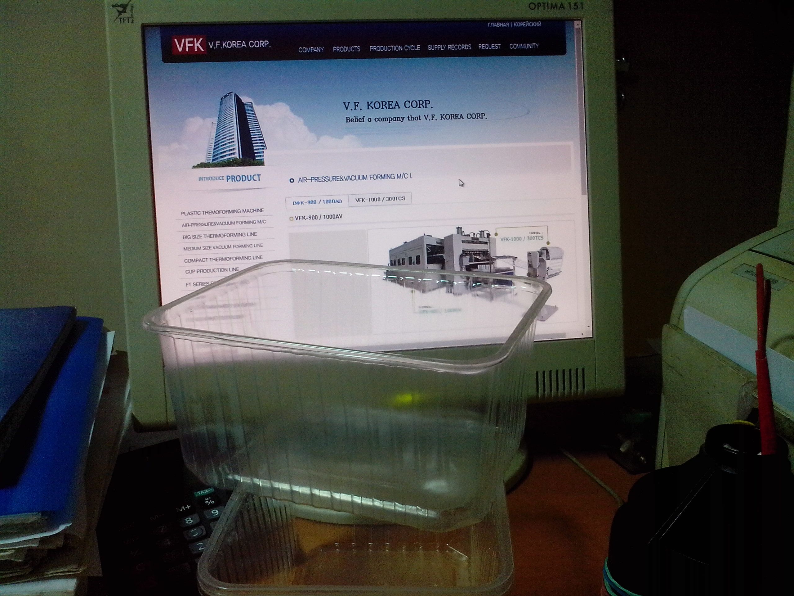

Попробуйте катать лист под термоформовку на холодных каландрах 20-30 град.С., если конечно оборудование позволит.
Охлаждение на форме 9-13 град.С.
Получите примерно такое изделие:
