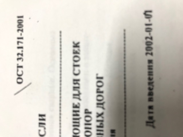

Работаю с Резинопластом-М с 2003 года. Есть результаты испытаний, есть образцы изделий. Есть сертификаты соответствия изделий ОСТу. Так что не шутите :ni_zia: :hi_hi_hi:
Всем привет друзья. Просто с данным вопросом, сталкивался лет 3-5 назад, когда один хороший товарищщ, привёз с выставки из Москвы, подобное видео, с огромным желанием запустить данное у нас. Я тогда даже специально для него находил белую крошку резиновую в Уфе, коричневую в Балаково, жёлтую вроде в Нефтекамске. Но из-за запаха он отказался от этой идеи. Завтра предоставлю документальные подтверждения своих слов. Что тогда будите говорить? :nez-nayu:

ПолиАндр писал(а): 05 мар 2019, 20:29 Вообще даже ни на секунду не возникало сомнения в Вашем высочайшем профессионализме......"шутка" по другому поводу....если восприняли в свой адрес...ПРИНОШУ ГЛУБОКИЕ ИЗВИНЕНИЯ...... :uch_tiv: С Уважением. А.П.
да нет, я не обиделся совсем.
Ну а теперь, обещанное:
За это сообщение автора ПластСтер поблагодарили (всего 3):
Figaro • kor • Мулланур
