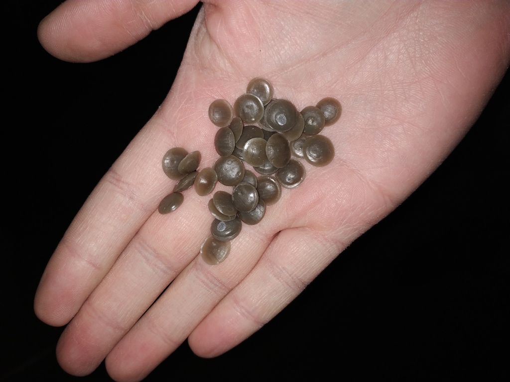

Здравствуйте, помогите советом, чем можно бюджетно досушить пленку ПНД после мойки. Материал получил уже после мойки, мойка не моя, со слов поставщика получить материал с нормальной влажностью нет возможности (либо желания), берите то что есть либо не берите вовсе. Ввиду того что объем материал мал, без перспективы увеличения в дальнейшем, ставить нормальное оборудование нецелесообразно. Попробовал работать на влажном, в принципе гранула получилась без пор, но стала серая и сильно упала производительность. Вообщем задача следующая: высушить 3-4 тонны материала с производительностью хотя бы 100-150 кг/ч, до влажности 2-3%, исходную влажность замерять пока не чем, но полагаю что процентов 15 там будет.

Спасибо, была мысль про вытяжку, сейчас как раз таки пробовал сушить в агломераторе (если быть точнее в компакторе), но вытяжки у меня нет. На сколько по вашему мнению, она эффективна? и поможет ли решить проблему с цветом гранулы? Так как в данный момент получил из неплохого сырья (по крайней мере на вид) темную и не красивую гранулу (фото прилагаю)

Низкое качество гранулы на фото. Не соответствие с исходным сырьём.Гранула ПВД, а плёнка ПНД.Parmazh писал(а): 24 фев 2019, 23:34Спасибо, была мысль про вытяжку, сейчас как раз таки пробовал сушить в агломераторе (если быть точнее в компакторе), но вытяжки у меня нет. На сколько по вашему мнению, она эффективна? и поможет ли решить проблему с цветом гранулы? Так как в данный момент получил из неплохого сырья (по крайней мере на вид) темную и не красивую гранулу (фото прилагаю)
Плёнка может быть загрязнена маслом, органикой ? Плохая отмывка как таковая.
- Поблагодарили: 3248 раз
Re: Подскажите как досушить материал
Еще это может быть пережег (высокая температура расплава).
Вытяжка поможет решить проблему только с влагой, на цвет она не влияет.

Спасибо за советы, загрязнения от экструдера исключаю на 99%, до этого перегнали около тонны сухого материала (стрейч и ПВД), гранулы были нормальные. По поводу температуры: режимы были те же что и на сухом ПНД, может на несколько градусов выше, единственное что на много дольше держали материал в компакторе, могло ли это сказаться на цвете? Как визуально определить что материал плохо отмыт? так на вид хлопья были чистыми, не жирные. Ещё вопрос: аэродинамические сушилки для щепы и опилок на вид очень похожи на сушилки для пленки, только стоят значительно дешевле и полно предложений на бу, есть ли какие то принципиальные различия между ними, либо же можно использовать сушилку для щепы?

Я бы не был так категоричен с вопросом, что дело не в экструдере. У меня был случай в практике мы отдавали отходы своей пленки, чтобы их переработали нам гранулу, так вот пленка была из первички абсолютно прозрачная, а гранула поступала примерно такого цвета как у Вас, начали разбираться, оказывается ребята не прочищали экструдер при переходе с одного сырья на другое.

Еще раз спасибо за советы, был в отъезде и не было возможности по-экспериментировать, но есть огромное желание получить из этого материала годную гранулу, тем более что на нее есть потребитель. Еще немного подробностей, материал все таки ПНД, хотя и выглядит как не качественный ПВД, собственно в этом и есть основная загадка для меня, что так влияет на цвет. При работе на сухом ПНД (складской и магазинный сбор) гранула получалась нормальная (фото ниже). Вопрос по загрязнениям от экструдера исключаю так как в эту же смену прогнали около 500 кг. чистого и сухого ПВД и 400 кг. стрейч, гранула была нормальная (фото ниже), потом сразу же перешли на ПНД прогнали 150 кг влажного материала, вышло 80 кг. гранулы, и вся на вид была примерно такая же как на фото выше, следующий запуск на ПВД - норма. Попробовал посушить в обычном агломераторе, взвесили до и после - результат около 40% воды.

Тогда дело может в сырье. Оно может иметь какие-либо добавки или может многослойным.
