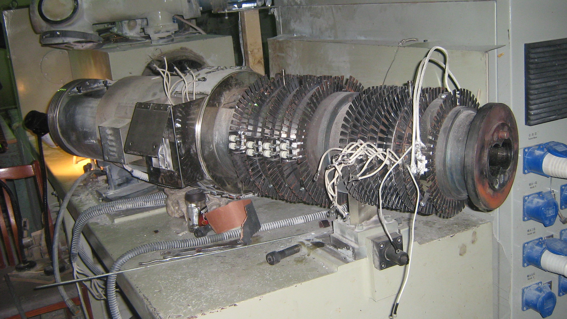

Добрый день. Если на 2х шнековом экструдере сделать 2х слойную плёнку в один шнек загрузить пвд. А в другой полипропилен? Что получится не кто не пробовал?

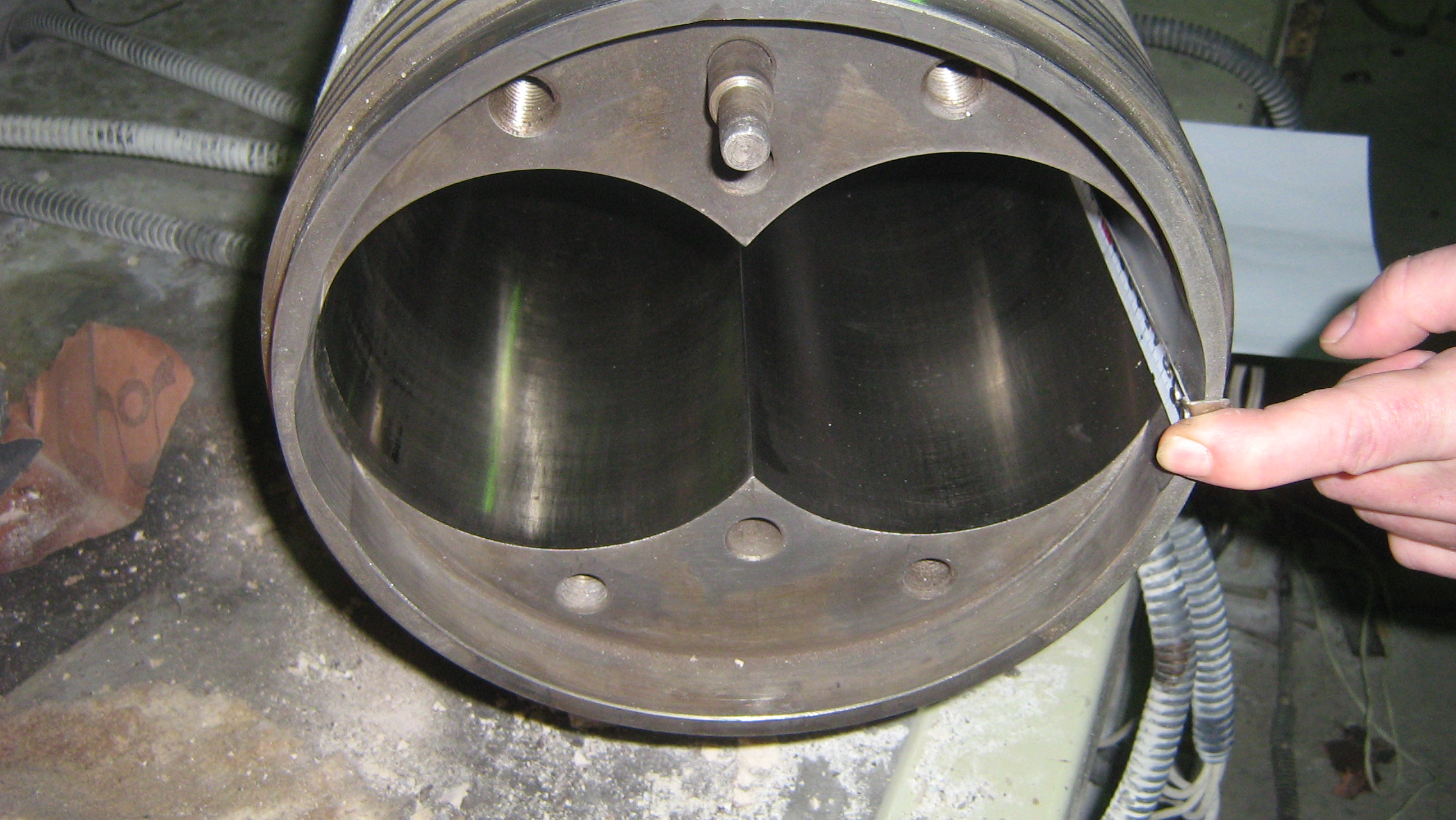

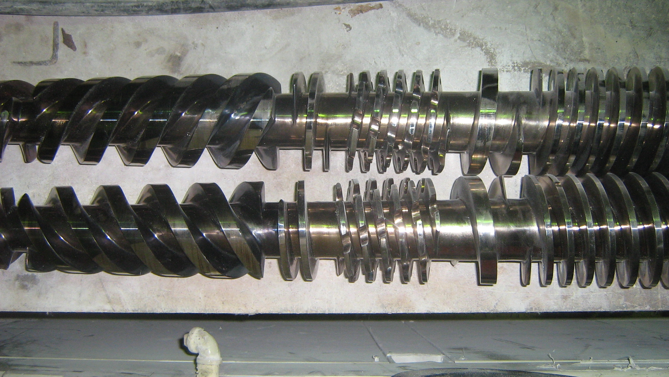

Пример 2-х шнекового экструдера на фото

Вы наверное имели виду 2х слойный, а не 2х шнековый. Насчет Вашего вопроса думаю, что получиться. Дело в том,что раздувные экструдеры для пп и есть 2 слойные в них и кладется пп и пвд, поэтому и здесь должно получиться. просто будет трудность в подборе режимов.

Nikjuk писал(а): 07 фев 2019, 07:55 Добрый день. Если на 2х шнековом экструдере сделать 2х слойную плёнку в один шнек загрузить пвд. А в другой полипропилен? Что получится не кто не пробовал?
Вообще то это не возможно.
Такой экструдер создавался, в своё время, только для гранулирования наполненного ПВХ. Относительно высокой производительностью, для своего времени. И... смешным, по нынешним временам, наполнением... :hi_hi_hi:
