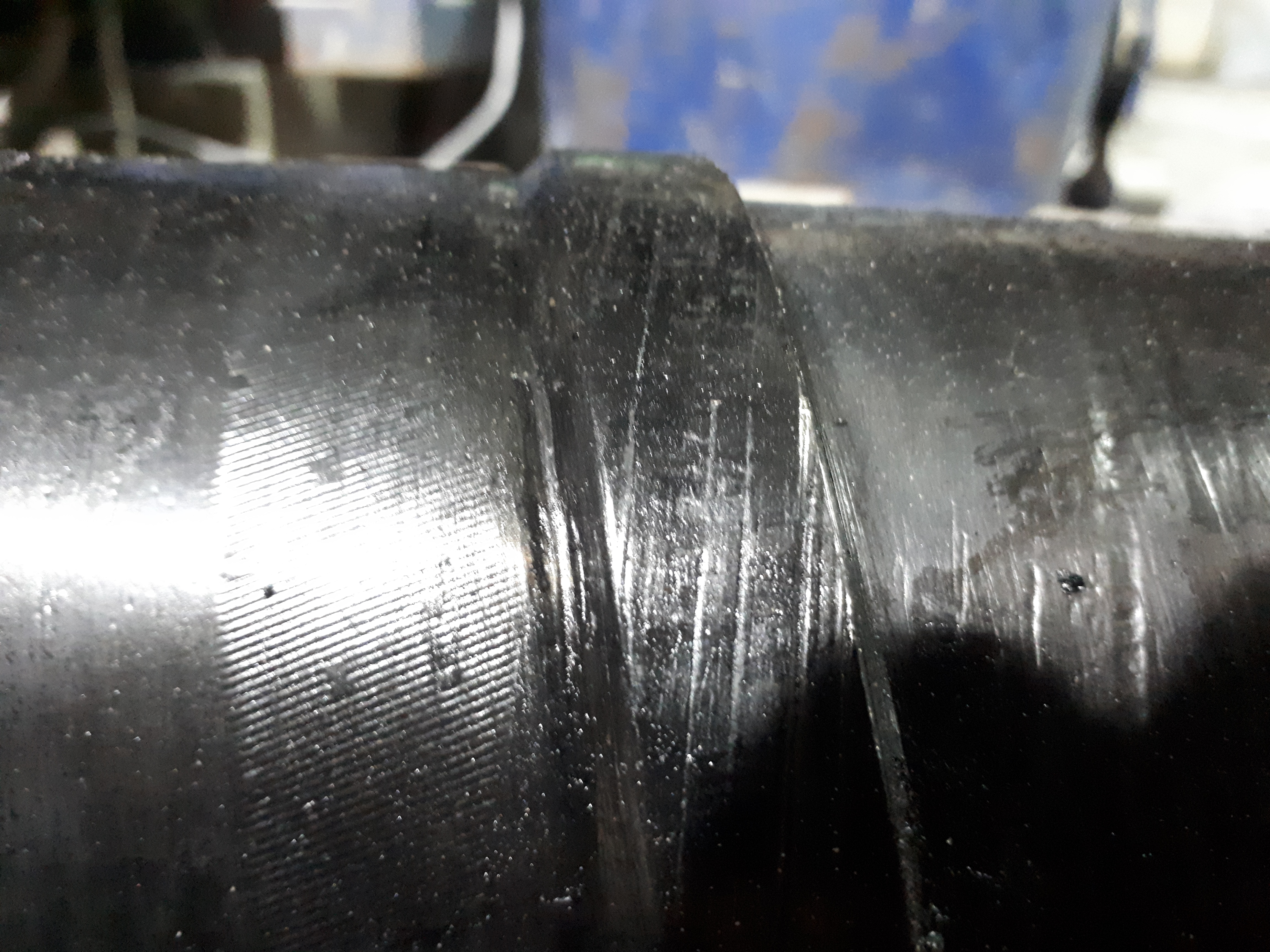

Как думаете в этом случае шнэк нужно ремонтировать?
Эти витки перед зоной перемешки. Материал движется с права на лево

Re: Как думаете в этом случае шнэк нужно ремонтировать?
На фото материал движется с права на лево.
Мне кажется эти витки должны быть хотя бы прямыми, а сейчас они сточены и прессуют материал в стенки. Так как они материал не цепляют, то на зоне перемешки материал стоит и гильза греется до 300 °С и больше, и по этому гильзу начинает выгибать.
Я правильно предполагаю?
Хммм....а как же "хомут"...мож его..поширшее...потолщее...подлиншее....шоб "гнуть" и тереть перестало"....либо при той "маржинальности" ))))....новую пару купить....????....а на фото Вашем...это зона компрессии....с допустимыми "габаритами".....и при чем здесь фото шнека...когда нужны зазоры...
Мука идет хорошо, а вот стружка чистая идет дубовая
Витки этого шнека уже заметно "сели". В первую очередь замерьте реальный диаметр по гребням шнека. И насколько этот размер отличается от номинального. "Классический" зазор в новой шнековой паре 0,2-0,3 мм на диаметре. В процессе работы зазор вследствие износа увеличивается. Производительность падает. И в какой-то "счастливый" момент экструдер остановится.
Алгоритм восстановления шнековых пар ориентировочно следующий - проводятся замеры по всей длине диаметра отверстия цилиндра. Если размер в диапазоне до +0,2 мм от номинала и нет зарезов и задиров цилиндр обычно "не трогают". Случается такое событие очень редко. Обычно все хуже. При выработке в пределах 2-4 десяток цилиндр хонингуют, с целью получит одинаковый размер отверстия по всей длине цилиндра. При большей выработке - аналогичная цель достигается внутренней шлифовкой. При наличии глубоких(или многочисленных) зарезов на рабочей поверхности такой цилиндр обычно отправляют в лом. После хонингования как правило на цилиндре еще частично остается азотированный слой. После шлифовки - однозначно нет. Поэтому цилиндр необходимо отправить на повторное азотирование. Предпочтительно жидкостное "мягкое" азотирование(тенифер-процесс), так как газовое или ионное сильно охрупчивает резьбы(при изготовлении "с нуля" резьбы либо режутся после азотирования, либо там применяется достаточно специфическая система защиты). В результате всех этих "танцев" получаем восстановленный цилиндр с "новым" размером отверстия, которое и принимается за базовое для восстановления уже шнека. Предварительно шнек в родных заводских центрах(обычно со стороны хвостовика центр остается, а вот на "головке" его нет - надо перецентровать на токарном станке) шлифуется на круглошлифовальном станке до уровня -1,5 мм от родного размера. Цель - полностью удалить азотированный слой и получить основу под наплавку. Далее - наплавка(наварка) порошком(проволокой/электродом) твердого сплава. После шлифовка до размера -0,2 мм от "нового" диаметра цилиндра. Потом убираем сварочные "сопли" и полируем поверхность шнека до "зеркала". Шнековая пара готова к дальнейшей работе.
Р.С. Кстати, у Вас вообще шнек какой-то "подозрительный". Вот эта "сетка" по центру фото на впадине шнека - это следы от фрезы, оставшиеся после нарезки витков. Для "нормальных" производителей это недопустимая недоработка. Шнеки после нарезки витков полируются до "зеркала". А после азотирования идет еще одна полировка.
В целом абсолютно верно, присоединяюсь.optimal писал(а): 21 дек 2018, 17:22 Витки этого шнека уже заметно "сели". В первую очередь замерьте реальный диаметр по гребням шнека. И насколько этот размер отличается от номинального. "Классический" зазор в новой шнековой паре 0,2-0,3 мм на диаметре. В процессе работы зазор вследствие износа увеличивается. Производительность падает. И в какой-то "счастливый" момент экструдер остановится.
На практике, топик стартер споткнется на поисках внутренней шлифовки, на круглошлифовальных работах в такой габарит, на азотировании и на полировке перед и после азотирования.
Учитывая, что текущие спецы по Мехобработке формируют цену на основании вопроса, "а сколько заплатите" ?
А также "пол палец потолок *2 без НДС".
То полагаю, экономического смысла полное восстановление не имеет.
Цилиндр не трогать, шнек наплавить и в работу.
