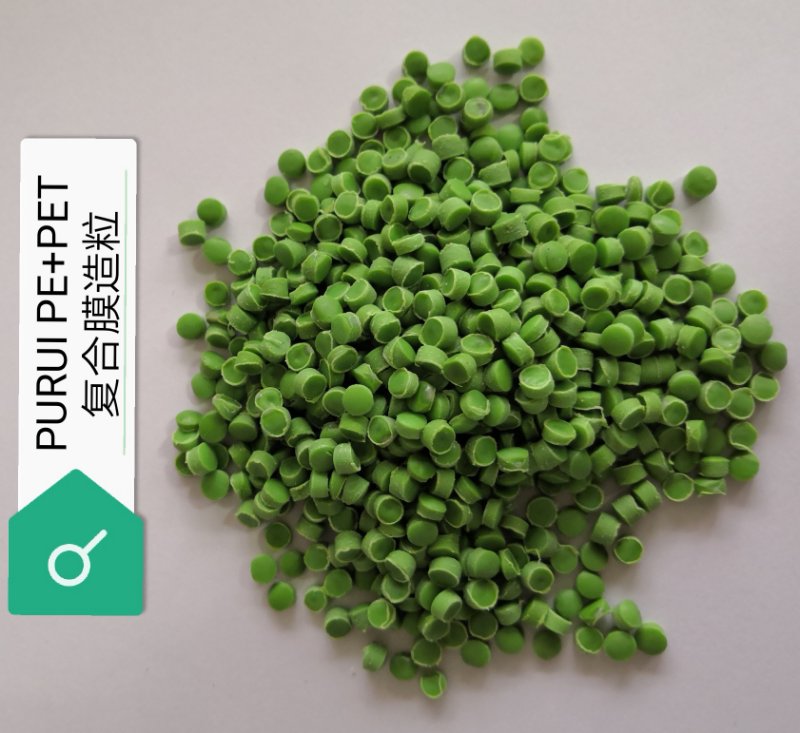

Фото грануляции обрезки кромки плёнки PET+PE.
Тема не поднималась, но информация может быть полезна в дальнейшем.

А что потом с нею делать, с этой гранулой, в какую продукцию можно впихнуть?

Iron Smile писал(а): 26 дек 2018, 11:27 А что потом с нею делать, с этой гранулой, в какую продукцию можно впихнуть?
Вопрос конечно интересный. :du_ma_et:
Форумчане наверняка что либо предложат.
Китайцы ответили, что для литья под давлением и для композитов.

Видимо ранее выше неправильно перевёл с китайского применение данной гранулы.
Она идёт на изготовление-
Правильно: 保温板
bǎowēnbǎn
термоизоляционная плита или доска; термопанели
термоизоляционная плита; плитный утеплитель, плитный отеплитель.

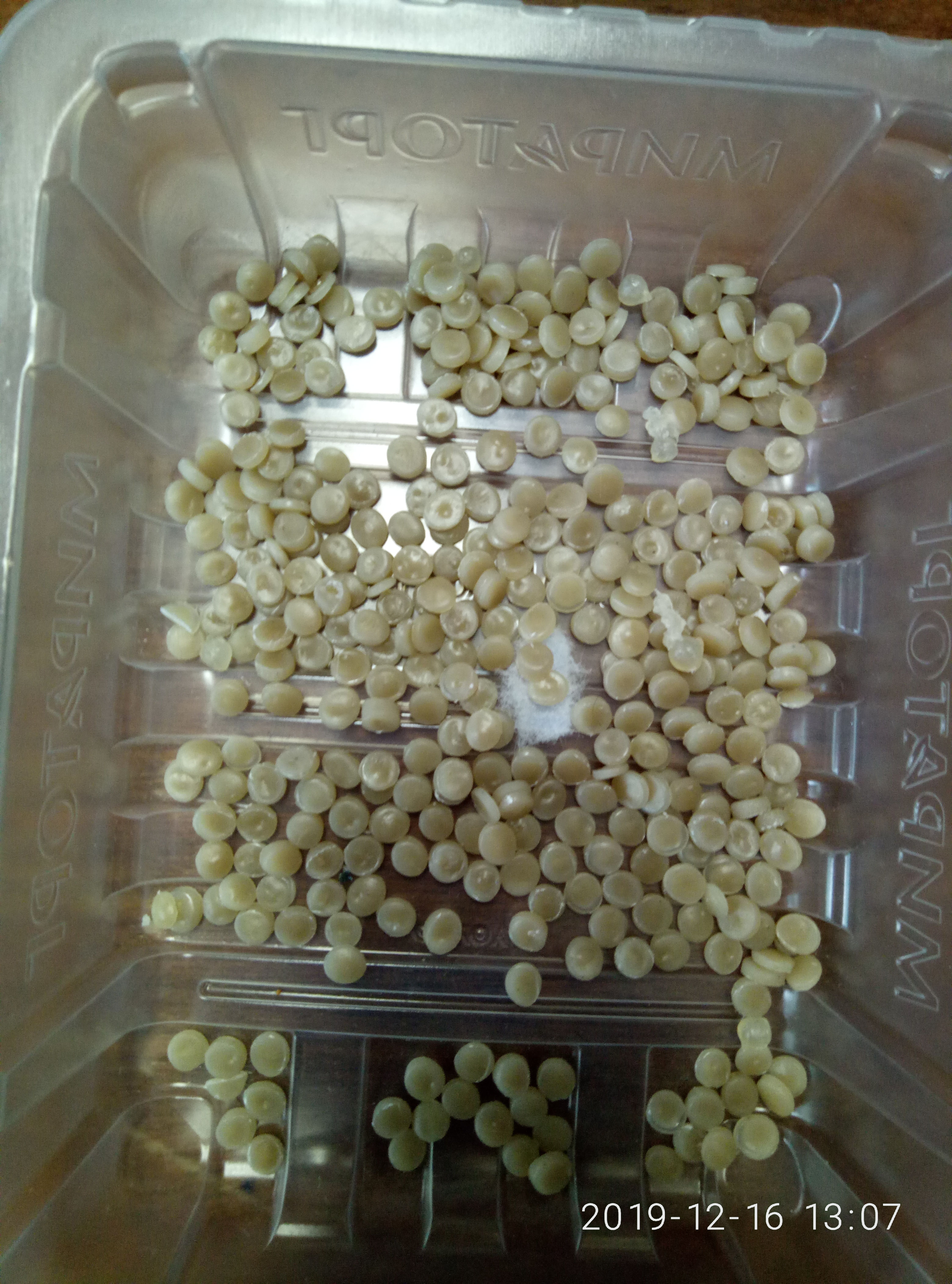

Вот такая получилась гранула из полиамидной пленки. Также в этой пленке есть слои пп и пвд
Вот поэтому я люблю стренговую грануляцию- сразу все понятно.

Ну и подводная и горячая на голове, не хуже!)
И гранула и пленка из ПВД/ПА

Я про другое. На стренге можно сразу прикинуть свойства и качество без дополнительных заморочек
