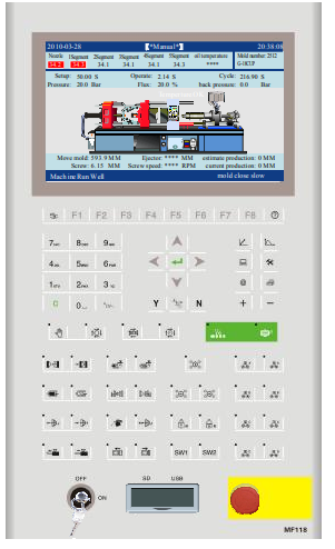

Всем Форумчанам Привет , доброго времени суток ! Вопрос кто нибудь устанавливал Китайские контроллеры ! на ТПА Типа КУАСИ !
нормально работает система ?
может есть какие минусы ?
стоит вроде недорого 540 USD . + интерфейс на русском языке
MX118英文说明书.pdf 新.pdf
(4.22 МБ) 93 скачивания

сайт официальный - http://www.porcheson.com/
+ устанавливать датчики давления + датчики движения (линейные позиционные , мм)
Давайте делитесь опытом кто переделывал ?

Многие перестраивают Волгу, ГАЗ 21, ставят двигатель 3 литра, коробку автомат, от Тойоты, ходовку от Х-5, занижают крышу, диски, салон кожа, музыка Меридиан, стоит это под 2.5 млн рублей. но не ездят на этом, а так, как музейный экспонат. К чему это я? К тому, что проще купить готового китайца, нового, чем тюнинговать Куаси. Да и гидравлика там сложно устроена, дорого переделывать.
Из личного опыта: "Тюнинговали" Формопласт, насос, линейки, частотники, моторы. Получился дорогой Формопласт. И опыт.
Если Вы хотите острых ощущений, опыта, незабываемых приключений, драйва -Куаси. Если заработать денег, welcome china's.
P.S. Забыл, контроллеры лучше тогда Техмейшен выбирайте, более распростроненные.

Во первых китаец самый туфтовы стоит 700 руб , время перевозок меньше чем за 30 дней не перевозили , во вторых самый старый ГДР станок по железу (металл колонны , рычаги ) сделаны на большой срок службы с запасом . третье шнек при литье полиамида вылетает за 2 месяца (выроботка на загрузочной камере ) .
в четвертых когда потекут все распределители , будете с ведром стоять около него )
если куаси таже самая Куаси окупила себя 5 раз , и начала управляющая система подводить , почему бы и не поменять ее , пускай работает в металлолом всегда можно скинуть !
И общий вопрос чтоб восстановить туже куаси но заработать на Нормальный Енгель или ДемаГ , но не как не китайца тайвать например JONwai куда еще не шло !
есть конечно люди которые в офисах сидят , и денег нормально хватает чтоб купить того же китайца )) но скорее всего вы на лифане не катаетесь ))

Модернизацию Куаси не проводил, хотя ручонки чешутся. Собственно, первый вопрос - а что случилось со старой СУ и в каком она состоянии? Выложите фото. На мой взгляд, заменять целесообразно только релейные СУ.
Второе. В эксплуатации есть парочка Куаси с "родным" электронным управлением (на SAE). Работает без проблем, всё мне знакомо (правда, у меня образование как раз профильное и из "тех" ещё времён - ЕС ЭВМ). Могу доработать при необходимости.
Третье. Есть парочка ТПА с заменённым управлением (на основе ATMega2560...). Конструктор, к сожалению, умер, и проекты вместе с ним. К станкам есть вопросы. С/С++ мне не по зубам. Визуальные среды программирования (вроде КоДеСис с CFC) я осваиваю. но денег на модернизацию нет :-) .
Четвёртое. Русский язык в китайских СУ таков, что иногда проще переключиться на стандартный английский и не ломать голову с языком, пытаясь определить функциональное назначение чего-либо.

Переделывал, дров наломано. Есть результаты, есть плюсы и минусы.

260/100 (ящики управление в оригинале) но начинают подводить где что что уже подгоревшее , под ломанное , главное специалист уже старенький ремонтом заниматься тяжело ему) вот и хотел перебрать управление на современное что то .

))) нет конечно ) Наподобие такой системы хотели поставить , Вы можете подсказать что поставить ? (только не украинское чудо )

Заменить только контроллер (Techmation) стоит от 200 т.р, плюс вся пропорционалка и возможно насос, плюс линейки / датчики, плюс еще много чего вылезет. Стоит ли оно того?
Новый китаец такого класса стоит в районе 1.3 млн. При этом он будет куда приятнее по расходу эл.эн. и того же масла. Плюс всегда все комлектующие в наличии. Плюс гарантия и обслуживание от представителя.
Про шнек не соглашусь - хороший бронированный шнек 2-3 года (на стеклонаполненном ПА)
