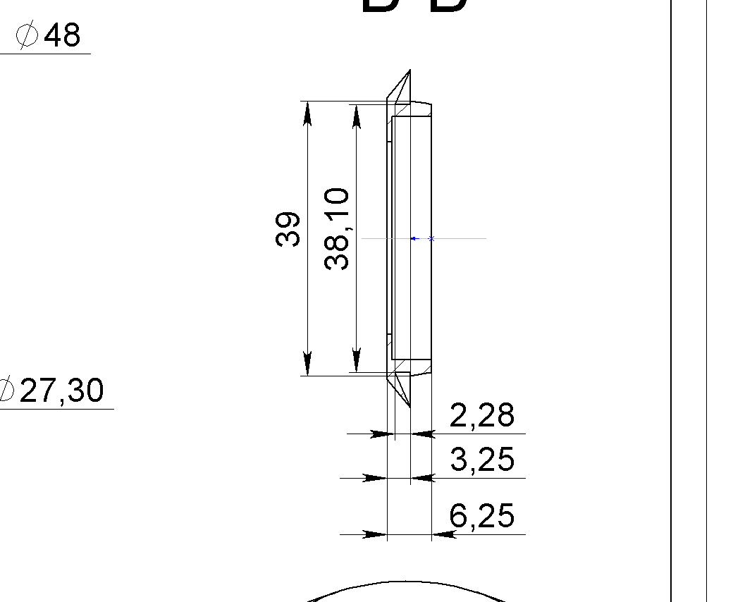

Уважаемые форумчане, подскажите, плиз, как делается такая деталь (см. фото). Материал эластичный (похоже, полиэтилен), но есть защелка по всему периметру. Вот она же застрянет в пресс-форме или есть какая-то хитрость?

Вы сами ответили на свой вопрос.: Она же мягкая. И после вывода внутреннего знака, спокойно выталкивается из формы.

Полностью согласен, а скорее всего ещё и с добавкой линейного ПВД

Спасибо ответившим! Рассеяли сомнения) Хотя появились другие: не вижу следов толкателей и литника на оригинальной детали. Т.е, по внутреннему диаметру было что-то, но не могут же они по 1 шт. изготовляться? Или это вообще не литье, а формование?
Re: Пыльник с защелкой
#5 Сообщение Maks42 » 19 ноя 2018, 10:32
Изначально такие вещи изготавливали из резины на вулканизационном прессе, подожгите и посмотрите, плавится или нет.

По горению - полиэтилен. Очень сильно подозреваю, что LDPE. Можно сказать, просто уверен. А вот что в него еще добавляют -хз.

Толкателей там не будет, съём плитой, а вот следы от литника, ищите в не рабочей зоне.
