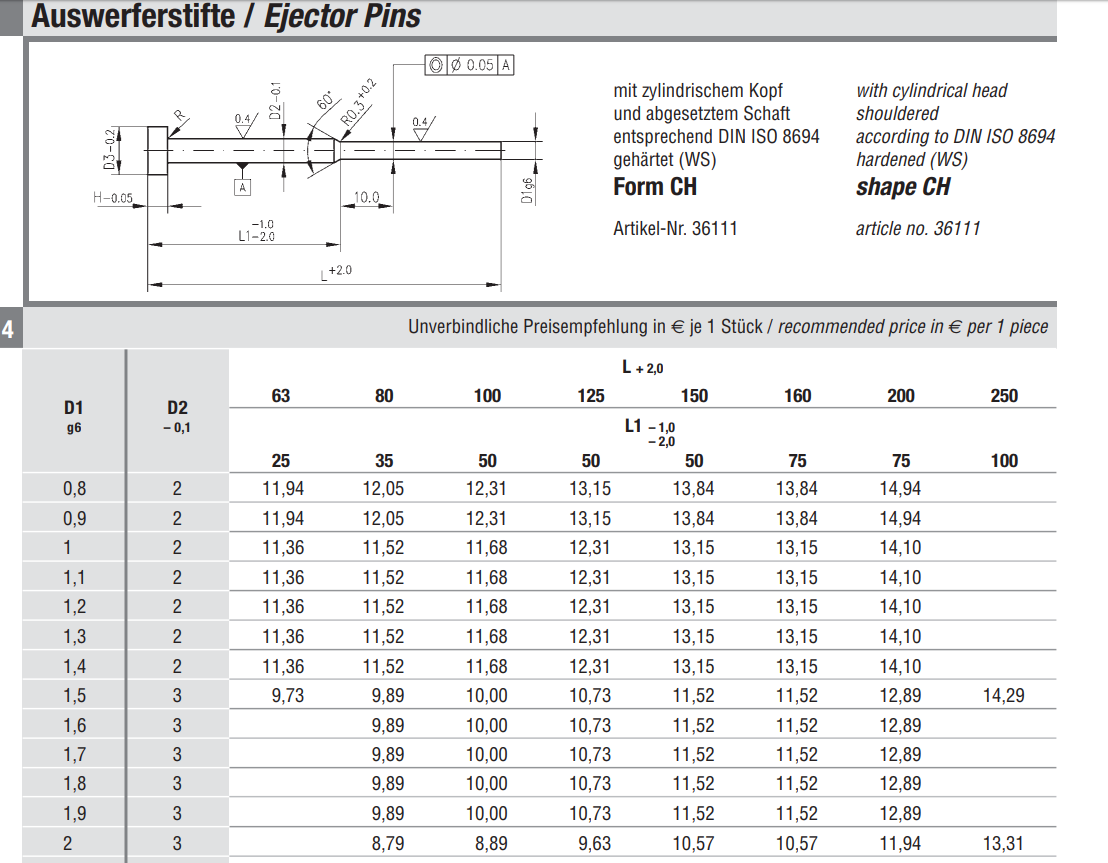

Сломался токатель, не могу найти ни где похожий! предлагают привезти из Китая за 4 недели, но это очень долго!
Из за его тонкости изготовить тоже не могут !
Подскажите кто сталкивался, где можно такой купить или изготовить?

Таких и не будет потому что размер китайский.
У Шумаг есть что то похожее 150х50х1.5. Но там второй диаметр 3.
Да и доставка из Германии так же 3-4 недели. Тащите из Китая. Проще всего

Тоха писал(а): 13 ноя 2018, 08:42 У Шумаг есть что то похожее 150х50х1.5. Но там второй диаметр 3.
Я не думаю, то второй диаметр сильно принципиален - рабочим, как раз, является наименьший. Так что, в качестве временной замены, вполне можно использовать.
А на производстве необходимо держать ЗИП всех толкателей и направляющих на случай выхода из строя.

kirillps писал(а): 12 ноя 2018, 23:10 Ни там ни там таких нет (
Так подберите ближайший плюсовой. Не думаю, что там такая сложная доработка требуется. Да, тонкий. Но безцентровая шлифовка вполне себе справится. Пока китайцы приедут, этот вполне может потрудиться.
