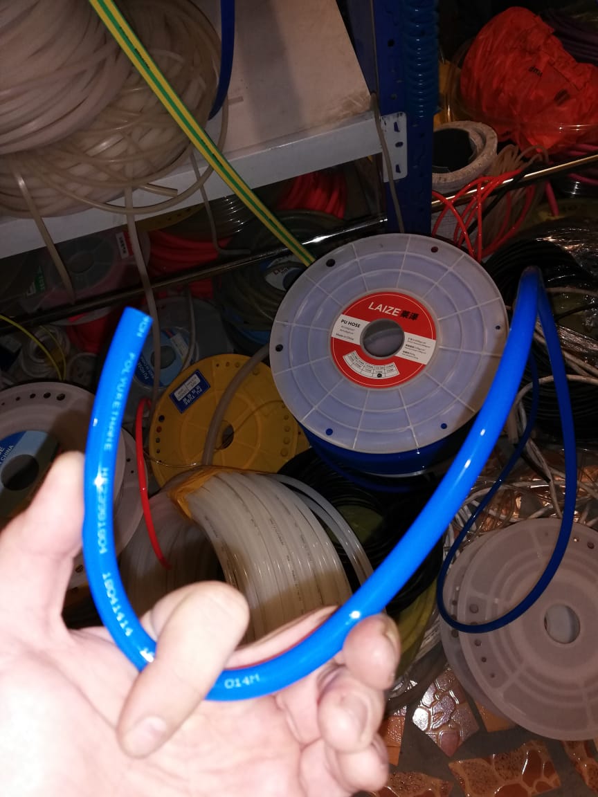

Добрый день уважаемые специалисты! Помоги с подбором материала для изготовления шлангов! При очередной покупке сфотографировал данную трубу! Думая для вас не составит это большой проблемы.
Они называются пневматические шланги вроде бы ! Не армированные!

Написано же " pu" - термопластичный полиуретан

андрэ писал(а): 28 окт 2018, 06:53 Написано же " pu" - термопластичный полиуретан
марка какая номер?

Справа http://www.elastoimpex.ru/oblasti-prime ... ngi-trubyi , основной параметр эластичность (твердость по Шору).
Если неармированные, то начните с прочной (твердой) марки, например, http://www.elastoimpex.ru/uploads/inbox ... 0%2010.pdf

Добрый день,
Мы сделал такую машину для производства труб PU. Наш клиент показал марку сырье:
TPU Desmopan DP3354D
