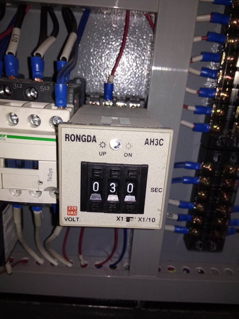

Добрый день. товарищи! Купили термостат huare hmc-6w из Китая
, пришел без документов, инструкций итд
Очень интересует за что отвечает система управления внутри
По дефолту стоит 30 секунд
Так же справа внизу переключатель x1 на x1/10
Может кто сталкивался с таким ТМС, буду очень благодарен за любую информацию!

Именно с таким не сталкивался, но, судя по небольшому количеству сигнальных проводов, функциональную схему составить несложно. Температура формы задаётся терморегулятором (XMTG-...) на передней панели (кнопкой SET). Обычно китайцы предварительную настройку делают. Рекомендую записать настройки из инженерного меню ("длинное" нажатие SET), а то мало ли чьи шаловливые ручонки потом там лазать будут... :-) С коэффициентами PID экспериментировать осторожно.
Зачем нужен таймер внутри - будет понятно из функциональной схемы.

#3 Сообщение DmitryS » 21 окт 2018, 11:20
Спасибо!
Woolfy писал(а):
21 окт 2018, 11:11
Да, с этим разобрались, зажатие кнопки сет настраивает выбор температуры прессформы, интересует как раз зачем нужен таймер с 2х позиционным рычагом...

Это стандартная практика у производителей таймеров и т. п. Расширение задаваемых диапазонов. Во время эксплуатации положение переключателя обычно не меняется.
Могу предположить, что таймер ограничивает время включения пускателя (аварийная защита).
