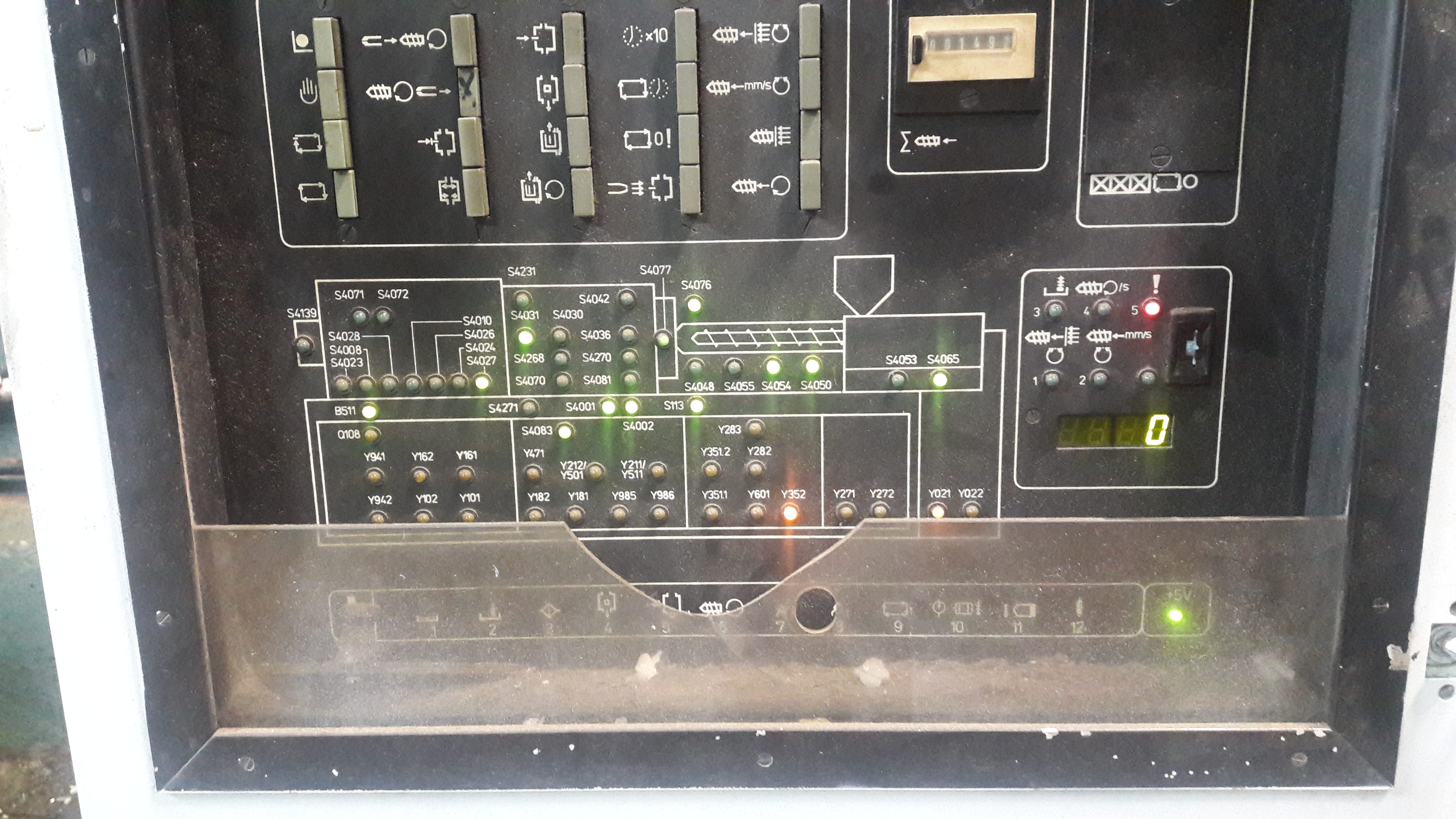

Здравствуйте! Купили почти новый куаси. Опыта почти нет. Надо запустить.
Залили масло. Включили. После включения двигателя примерно через 10 секунд останавливается. Светодиоды горят как на фото. Кто знает, подскажите, где искать чего он хочет?

Здравствуйте. На пульте горит аварийный сигнал. Что это? На фото не ясно.
Pete
- Сообщения: 10
- Зарегистрирован: 11 окт 2018, 13:36
- Город: Сутиски
Re: Kuasy 170/55-II-SR-40 прошу помочь запустить
Спасибо за отклик. В паспорте пишут, что если перевести колёсик под этим светодиодом в положение 5, снизу есть табло, и должен высветиться код ошибки. Табло то ли не работает, что скорее всего, то ли я что не так делаю, поэтому не знаю, что это. Получается так: Нажимаем кнопку мотор, включается мотор, через примерно 10 секунд включается клапан на воде охлаждения, включается этот красный светодиод и отключается двигатель. Пока смотрю датчик уровня масла.Чиж писал(а): 17 окт 2018, 09:10 Здравствуйте. На пульте горит аварийный сигнал. Что это? На фото не ясно.

Судя по Вашим словам, работа двигателя блокируется. причины могут быть: 1 засор фильтра масла. 2 температура масла. 3 уровень масла в баке. На фото эти причины имеют свою индикацию. Похоже это отпадает.Pete писал(а): 17 окт 2018, 11:03Спасибо за отклик. В паспорте пишут, что если перевести колёсик под этим светодиодом в положение 5, снизу есть табло, и должен высветиться код ошибки. Табло то ли не работает, что скорее всего, то ли я что не так делаю, поэтому не знаю, что это. Получается так: Нажимаем кнопку мотор, включается мотор, через примерно 10 секунд включается клапан на воде охлаждения, включается этот красный светодиод и отключается двигатель. Пока смотрю датчик уровня масла.Чиж писал(а): 17 окт 2018, 09:10 Здравствуйте. На пульте горит аварийный сигнал. Что это? На фото не ясно.
Товарищи, если кто сможет проконсультировать онлайн по скайпу в режиме реального времени, моя материальная благодарность не будет иметь границ, в разумных пределах, конечно :)
Проверьте работу клапана на воде, для начала отбросьте провода с него на какое-то малое время. Произойдёт отключение или нет.

А пока на этом табло не загорятся буковки, мотор на долго не запустится. Будет вырубаться через пару секунд. Моя старушка так же себя ведет. Помогает несколько запусков, пуск мотор, стоп грибком, пуск, стоп, пока табло не загорится....

На фото видно что в линейке помех горит +5в или это не помеха. Просто +5 в в норме, в отдельном квадрате стоит светодиод.. И висит сигнал на электромагнит V381.Закрывает проток воды или открывает, если закрывает то вроде так и надо. Там два датчика на уровень масла. Если уровень опускается ниже одного датчика, то машину не блокирует. а предупреждает и просит долить масла. Если уровень опустится ниже второго поплавка движок выключится. действительно фото не хорошее. Эх, стал по чуть забывать мат часть.

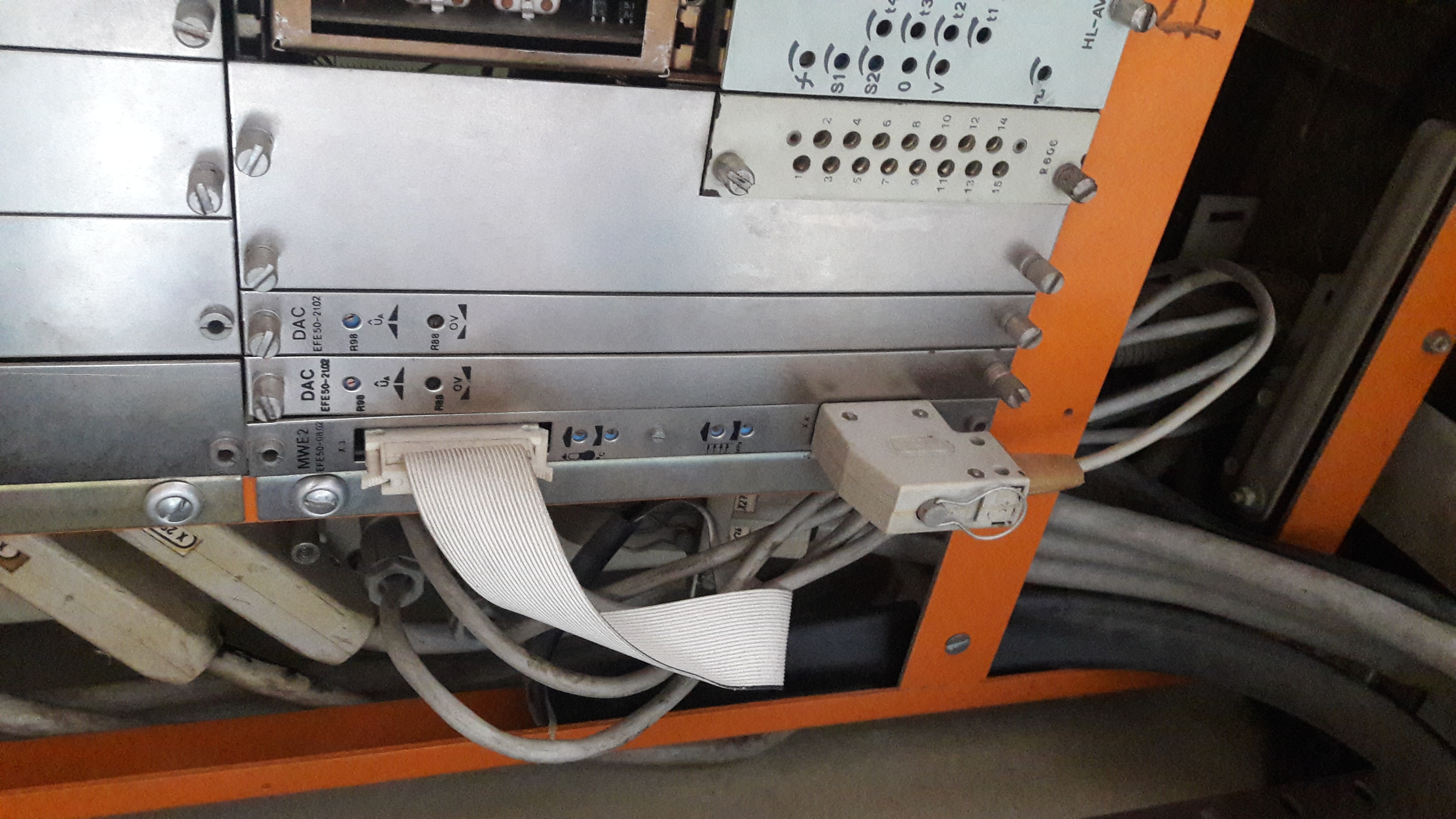

В шкафу все разъемы подключены? Особенно вот эти!!

Олька писал(а): 18 окт 2018, 15:07 В шкафу все разъемы подключены? Особенно вот эти!! Pete выложил фото в первом сообщении. Интересно, есть ли у кого документация на этот аппарат. Схемы.

Я когда эту машину привезла к себе на производство, все подключила а нижний разъем нет. Машина также вела себя как описано выше. Только на табло горела ошибка уровень масла.

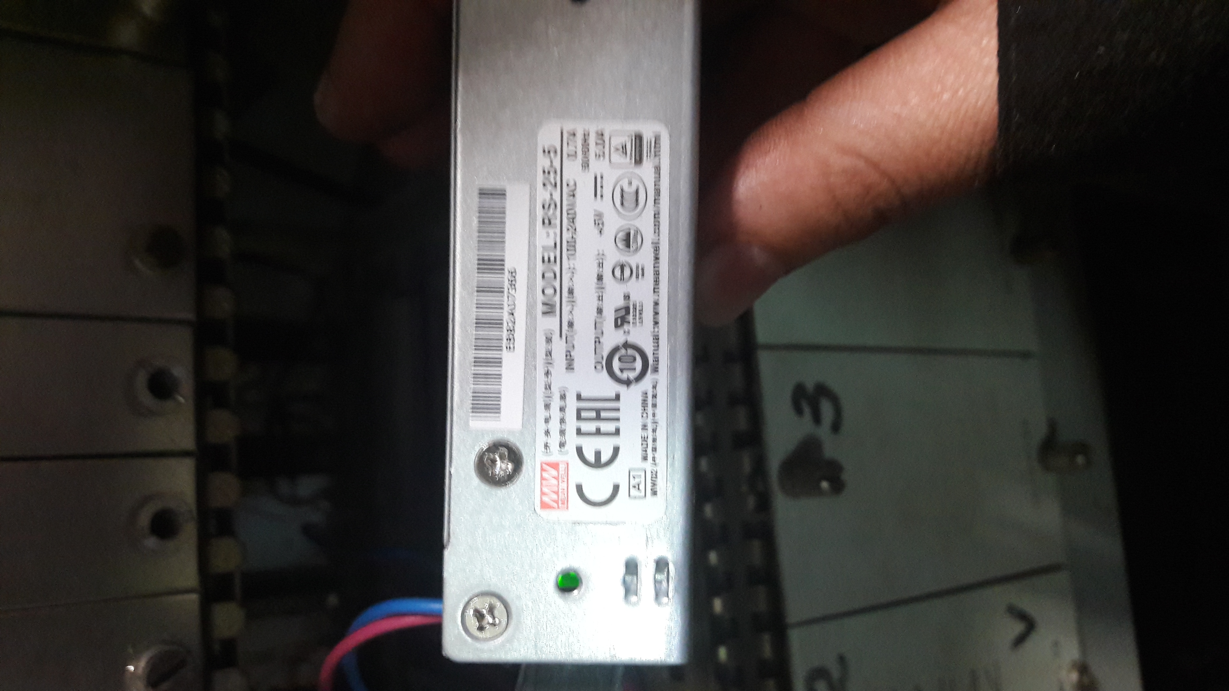

Я решила проблему с запуском. Выкинула родные блоки питания и в место них поставила китайские БП.Бегемот писал(а): 17 окт 2018, 15:34 А пока на этом табло не загорятся буковки, мотор на долго не запустится. Будет вырубаться через пару секунд. Моя старушка так же себя ведет. Помогает несколько запусков, пуск мотор, стоп грибком, пуск, стоп, пока табло не загорится....

Олька писал(а): 28 ноя 2018, 12:55 Я решила проблему с запуском. Выкинула родные блоки питания и в место них поставила китайские БП.

Тоже хотел поменять на новые. Но потом подумал, сделал "родным" профилактический ремонт и доработку - теперь пашут и не возникают... "MEANWELL", конечно, крепкий "середнячок", но и у него возникают проблемы после 1-1,5 лет эксплуатации. Могут и раньше возникнуть - зависит от характера нагрузки. Следите за выходным напряжением. Рекомендую сразу сделать доработку.Олька писал(а): 28 ноя 2018, 12:55...Выкинула родные блоки питания и в место них поставила китайские БП.
Спасибо! К сожалению, новую электронику поставил и собрал сам. Так что подсказать некому. Но гидравлику не трогал. Нужные магниты включаются. Проверил. Сделал, как написано на форуме, потому что возникли сомнения в том, что показывают штатные манометры. Паралельно редукционному клапану подключен пропорциональный.Pete писал(а): 14 дек 2018, 20:07 Проработали на простенькой форме неделю. Все ок.
Здравствуйте , доброго времени суток ! На ТПА установлены уже штатные манометры , показываю на рисунке . каждое движение можно отследить и дать определенное давление на смыкание , и проверить путем нажатия (рядом с манометром кнопку + на манометре стоят шильды какой манометр за что отвечает и так же в зависимость от модификаций есть кнопка переключатель ! , еще там есть регуляторы на набор на впрыск . так же есть регулятор на запирание . (общие регуляторы можно крутить при наладки пресс-формы ) но есть еще и регуляторы VD. восстанавливаются 1 раз - или если давление начинает падать ) 1 насос работает постоянно 2 насос работает на скорость и усилие . У вас я обратил внимание машинка переделанная не штатная ( совет позовите кто машину переделывал по электронике они вам подскажут )
Подумал, если не подключу манометр на шланге напора, не узнаю, кто из них безобразничает.

- Эксперт Гидравлик
- Сообщения: 5734
- Благодарил (а): 614 раз
- Поблагодарили: 836 раз
Замените распределитель У21 на малом насосе и У22 на большом. Подклинивает золотники из-за перекоса износа. Либо нажать не возможно, либо зависает под давлением. Либо в промежуточной позиции пристревает. Проверять на заглушку с манометром на выходе с блока насоса. При нормальном остальном железе. не далее как вчера на такой же машине была чехарда. Малый У21 заменили и в путь. Понимаю из кормана распред не достанешь, тем более такой схемы. Можно установить 574 сх -Проверено на практике. Можно сделать из 44 схемы, но требуется определенная работа с ним.
