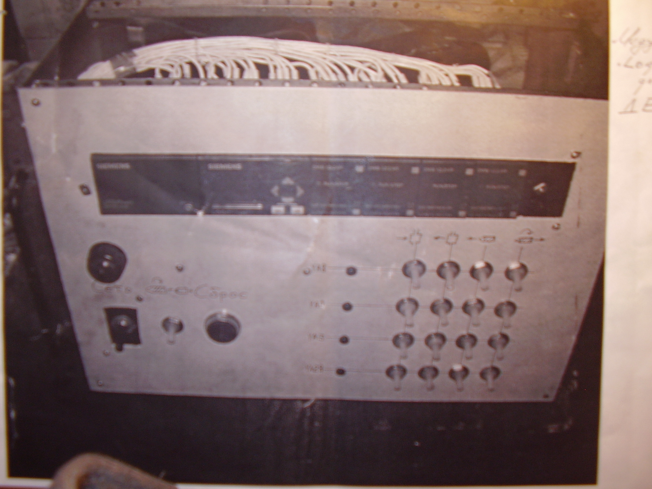

Если у Вас система У171.12, то я менял её вот на такой блок. Надёжность, простата управления.

На этом фото модуль "Лого"?

#15 Сообщение Чиж » 12 ноя 2015, 07:14
Да, ЛОГО.
