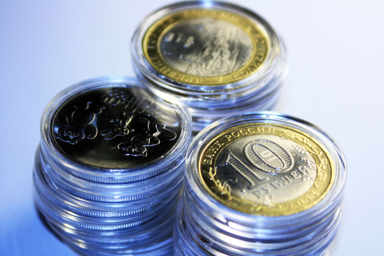

Здравствуйте!
Занимаюсь продажей прозрачных капсул для монет. Закупаю их в Китае. Потерял очень много постоянных клиентов из за высокой стоимости капсулы, т.к. курс рубль/юань не стабилен. Это я к чему... в последнее время задумываюсь лить капсулы сам.
Клиентская база у меня имеется, поэтому это было бы целесообразно, но проблема в том что я в этом толком ничего не понимаю. Я не раз присматривался к мини ТПА Российских производителей (легко найти поисковиком на сайте), с некоторыми переписывался. В переписке все просто, осталось только заплатить. В бюджете к сожалению ограничен, надеялся уложиться в 200 тыс., это станок + пресс-форма. Здесь на форуме почитал ветку обсуждения о компании "Твое дело" и понял что все не так просто. Если производитель что нибудь недоскажет, то я останусь ни с чем, поэтому на то что бы грамотно организовать свое производство у меня есть только одна попытка.
На досках объявлений попадаются бюджетные варианты станков, но нет знакомых специалистов которые могли бы мне посоветовать и расспросить продавца по делу. Но по стоимости есть варианты в районе 70-100 тыс. Имеет ли смысл покупать такие станки? Надежны ли они? С другой стороны надежны ли отечественные современные производители?
1 капсула для монеты это примерно 3 грамма, диаметр примерно 30 мм, толщина около 5 мм. 1 капсула это две детальки (основание и крышечка). В одну пресс-форму планировал положить несколько размеров. Изготовление пресс-формы планировал заказывать по образцам.
Подскажите пожалуйста как все это грамотно организовать и с чего начать, что посоветуете?

Как раз общаюсь с продавцом мини тпа вт-1. Предлагают за 220 тыс. Нормальная цена? Слышали что нибудь об этих станках? Смущает то что цикл нужно делать вручную. Т.к. я торгую оптом, капсулы продаю тысячными партиями, если в пресс-форме будет даже 5 размеров, все равно отливка превращается в огромный труд.
При этом продавец согласился помочь с изготовлением пресс формы (через него договориться с теми кто их делает), т.к. у меня таких контактов нет. Я хотел бы поработать так:
1. Отправить образцы для проектирования пресс-формы (например 5 капсул)
2. После озвучивания стоимости проектирования и изготовления пресс-формы, оплатить работу.
3. Продавец станков забирает пресс-форму и на станке (пока еще не купленном мной) делает тестовые детали и отправляет их мне.
4. Я проверяю качество и если что то не так (например монета в капсуле застревает), пресс форму нужно отдать обратно изготовителям и доработать.
5. После того как все дефекты устранены я получаю новые образцы и если все отлично, то оплачиваю станок.
6. Получаю станок уже с готовой пресс-формой. Работать можно начать сразу же.
Как считаете, это нормальная схема?

Из-за ограниченного вашего бюджета, Вам следует потратить средства только на изготовления пресс-формы и покупку сырья.
А свои заказы размещать на производствах специализирующихся литьём под давлением в вашем регионе. Например: buy-and-sell-f31/-t21183.html
У Вас нет представления о оборудовании для литья под давлением. Кроме ТПА нужно: систему охлаждения; сушка для ПК; каким образом отливки с тпа попадут на упаковку, без царапин; и т.д.

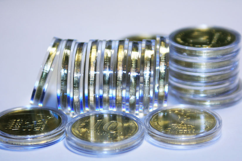

Присоединяюсь к предыдущему оратору. Кроме того, оптический ПК - не тот материал, который стоит лить на мини-ТПА или вертикалке. Качество будет очень страдать.

Спасибо! Я думал уже об этом и даже год назад сходил на такое производство в городе, но интереса у директора почему то не вызвал, вероятно для них это незначительные партии.Мулланур писал(а): 30 сен 2018, 18:53 Из-за ограниченного вашего бюджета, Вам следует потратить средства только на изготовления пресс-формы и покупку сырья.
Я планировал сортировать все отливки вручную, в перчатках что бы избежать царапин. Далее собирать их по 100 штук, например в бумажные коробки, ну и в термопленку, или что то такое. Как нибудь так, пока об этом глубоко не думал. Труд ручной в общем.
Да, представления о литье очень мало, про систему охлаждения не знал даже
А сушка для чего? Изделия после цикла какое то время еще мягкие?
Такой вот вопрос... Пресс форма крепиться к станкам всегда одинаково? Если сделать пресс-форму для одного станка, то она подойдет для других станков? Это на случай если я захочу сменить производство, или все таки купить свой станок?
Жаль конечно, что не смогу сам их производить, но к Вам прислушаюсь, попробую выяснить цены на профессиональные пресс-формы и напишу литейщикам. Попробую посчитать.
