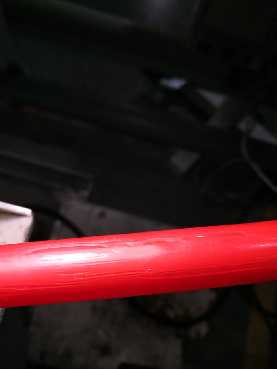

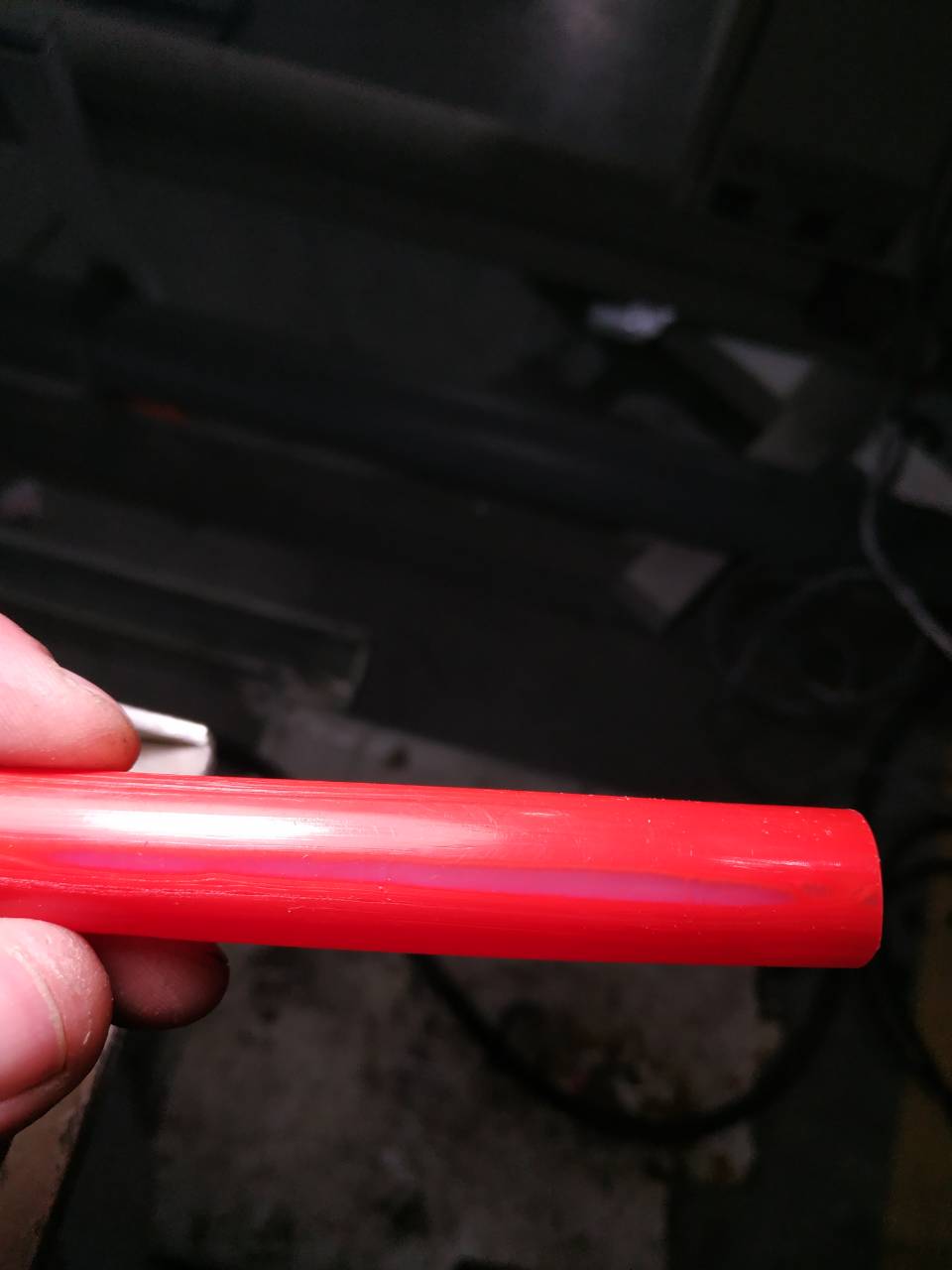

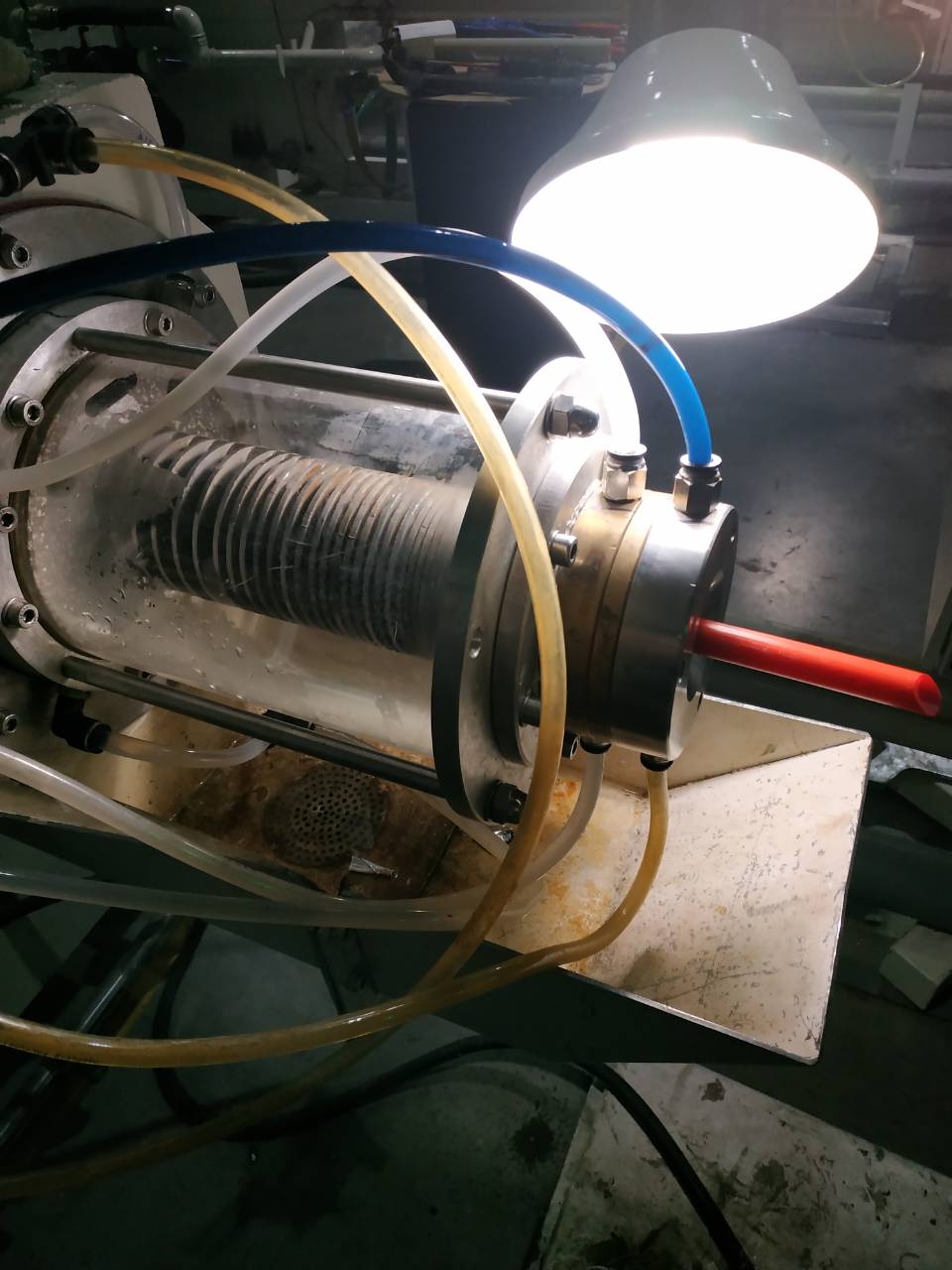

Добрый день, уважаемые форумчане! Нужна консультация специалистов в области изготовления pe-rt теплых полов. Начну с самого начала: открылось в нашем городе новое производство по изготовлению ppr труб. Специалистов в данной области видать не нашлось - набрали людей, которые хоть каким-то образом касаются к экструзии и то не все, я в частности. Две линии, чистый полипропилен плюс стекловолокна и линия для композита и теплых полов. Если с первой линией проблем ноль до 63-го диаметра - немного воды на калибратор, на вход водное кольцо и всё, можно идти спать до конца смены. С 63-го проблемы на запуске, а так идёт стабильно. То на второй работаем, грубо говоря, наугад. Танцы с бубном начинаются уже на запуске. На старте даём больше сырья чтобы быстро запереть калибратор, немного воды на калибр, на входе труба хорошо омывается, идёт стабильно стенка 2,5мм.(это много). Начинаем постепенно сбавлять подачу сырья , чтобы выйти на 2.0-1.8 мм. и тута понеслась… Начинает подсасывать воздух, уменьшаешь воду на входе до тех пор пока вода остаётся только с низу- сверху трубу начинает подтягивать до одного миллиметра. Убираем воду на калибре труба идёт помятая или разрывы внешнего глянца. Вакуумом в это время тоже играемся 160-400 Па. И даже если спустя килограмм 70 брака удалось найти «золотую середину» и всё пошло нормально, то не факт что на протяжении 600 метров не вылезет какая то херня и запорет всю бухту. И в следующий раз на этих параметрах запустить уже не получится! С первым слоем композита такая же история: не даёт включать воду на входе, трубу тянет «яйцом». Так подскажите же мне, пожалуйста, как человеку без теории , но с небольшой практикой чего я не знаю, что упускаю? Как научится быстро находить ту «золотую серединку» и удерживать ее стабильно! Может есть какая-то литература, google не помогает найти, или может дело в элементарной мелочи заключается.

Калибратор и то, с него выходит

Скорость протяжки как-то влияет на трубу?

В диапазоне 8-10м/с. -нет! Экспериментировали на меньших скоростях , разници не наблюдаем!

Ваша линия создали для стенки 2,0-2,3мм. Так сделать трубы стены 1,8 -2,0мм, не очень подхотят.
Еще скорость производства труб PERT, Сейчас стандартно 30 м/мин (даже 50 м/мин.). Когда скорость выще, поверхность трубы будет лучше.
Головка для производства трубы PE-RT, хотя обычная головка для PE/PP материалы тоже работает, но лучше побольше и длинные (Специально для материалы PERT).
