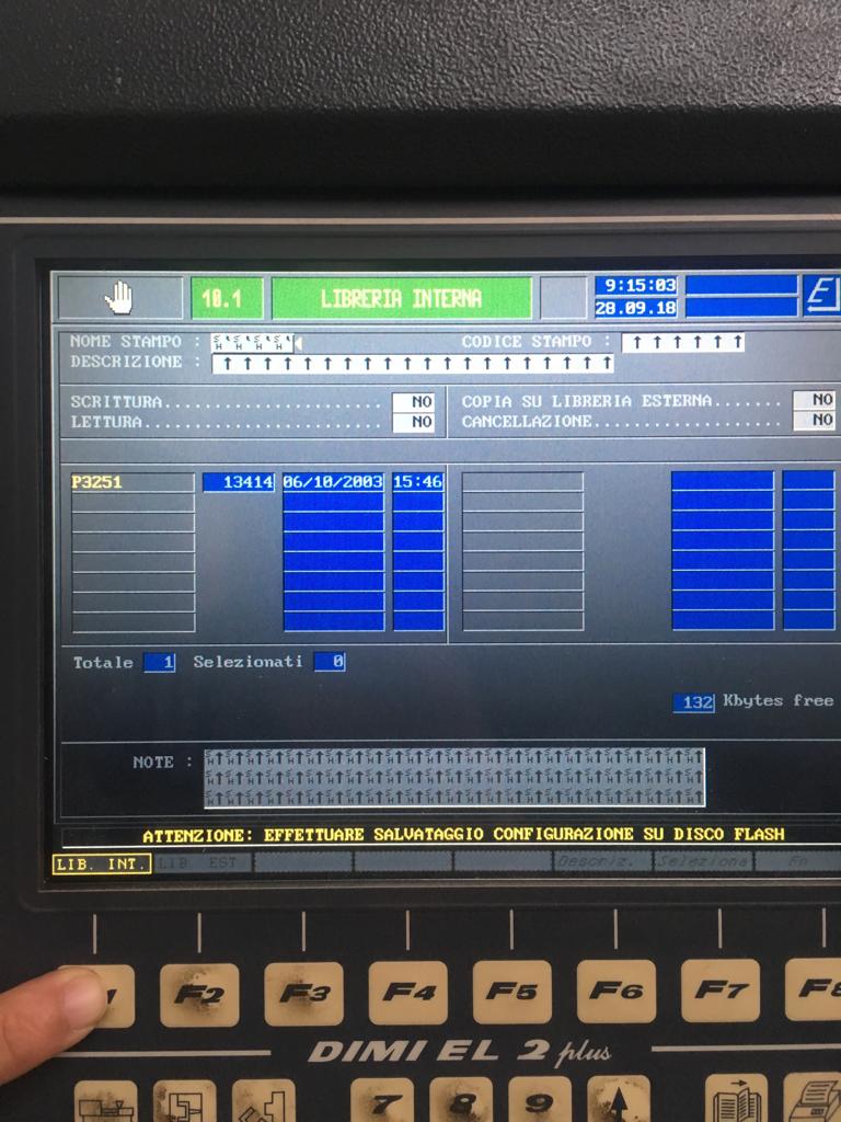

Как все-таки с фотками экранов? Для сравнения с инструкцией и анализа совместимости.

Завтра сделаю,только объясните фото экранов-это фото чего?
Открываем инструкцию. Разделы от 9 до 14 и ищем на дисплее машины изображения, хотя бы приблизительно соответствующие по назначению помещенным в этих разделах. Трудная задача, поскольку Ваши экраны в сообщении №110 не идентичны. Кстати, красные транспоранты: на среднем - "подтверждение операции: С-отменено, Е-подтверждено". Что это, не знаю.
На нижнем: "Чтение данных с диска Флеш"

Понял,завтра сделаю.С и Е -это спрашивает,читать или нет

Serega писал(а): 27 сен 2018, 18:49 Извините dedaborja,но сейчас глянул мануал,там фото штук 100 нужно сделать.Думаю загружу весь форум своими фоторепортажами)))Может задачу упростите,скажите какие именно нужны страницы (например 9.1.2 и т.д.),а я там уже разбираться буду
Зачем всё?
1.7.2. стр.54 (Настройки ключа-транспондера, определяющий уровень доступа. Иногда низкий уровень доступа не позволит работать с памятью)
9.1.1. стр.173 (Присвоение имя пресс-форме. Индификатор.)
10.1 стр 197 (Операции с памятью)
Всего три изображения. Не используйте вспышку. Засвечивает.

Перерыл сегодня все,что мог,но нашел только это.На фото с пальцем-здоровая машина,на другом-больная.Но мне думается,что они малоинформативны.Потом созвонился с Московским представителем Негри Босси,он разъяснил,что этих страниц 1.7.2 и 9.1.1 на моих машинах вообще нет.Т.е. если есть предположим 9.2.1,то есть и 9.2.2 и т.д.,а если есть страница 9.1 ,то 9.1.1 на моей машине нет.У меня есть страницы 9.1 и 1.7.

Serega писал(а): 28 сен 2018, 15:13 Перерыл сегодня все,что мог,но нашел только это.На фото с пальцем-здоровая машина,на другом-больная.Но мне думается,что они малоинформативны.Потом созвонился с Московским представителем Негри Босси,он разъяснил,что этих страниц 1.7.2 и 9.1.1 на моих машинах вообще нет.Т.е. если есть предположим 9.2.1,то есть и 9.2.2 и т.д.,а если есть страница 9.1 ,то 9.1.1 на моей машине нет.У меня есть страницы 9.1 и 1.7.
На хорошей машине сохраняются введенные данные после выключения машины?
Разница между экранами есть. На хорошей введено имя формы, правда, абракадабра какая-то, и все-таки. Условие обязательное - именовать форму.
Стр. 199 инструкции:
СОХРАНЕНИЕ: Активирует процедуру сохранения параметров формы на выбранном
АДРЕСЕ. Операции должно всегда предшествовать установка или проверка ИМЕНИ
ФОРМЫ
и носителя АДРЕСА, между тем нет необходимости составления полей КОД
ФОРМЫ, ОПИСАНИЕ и ЗАМЕТКА
Можно ли ввести в поле имени формы на этом экране инфу? Вопрос с уровнем допуска остается открытым, но если на хорошей машине данные сохраняются, то можно считать, что Негри Босси оставила потребителю достаточный уровень компетенции.
На хорошей машине подсвечивает транспарант: предупреждение: сохранить конфигурацию на диске флеш.

И еще я только что заметил,что на хорошей машине намного меньше свободных килобайт.Может это о чем-то говорит?

Посмотрел скрины последние и вижу, что речь идет о файле P2351.LIB, который, по всей видимости есть на обеих машинах. У меня остался образ диска здоровой ныне машины и среди прочего там есть такой файл, только P2350.LIB. Имеет длину на 2 байта длинее (13414 на скрине и 13416 у меня). В нем параметры с какими-то кодовыми обозначениями. Интересно, что на обеих машинах длины файлов одинаковые при том, что параметры в них хранятся разные. Это теоретически подтверждает и объясняет почему изменение этого файла может попадать в одни и те же (предположительно дефектные) ячейки. Прикрепил архивчик с файлом, если интересно. Там же еще один LIB с аналогичным содержимым и еще файл некой конфигурации. Возможно получится считать стандартными средствами этот файл и можно сравнить. В то же время есть подозрение, что если осуществить загрузку этого файла назад в станок, то загрузчик положит его ровно в то же самое место и с тем же самым именем, как он и лежит сейчас. Надеюсь завтра получится то, что я запланировал по перемещению файла внутри флеша с "черного хода"). Дополнительным плюсом является то, что теперь понятно что там искать.
