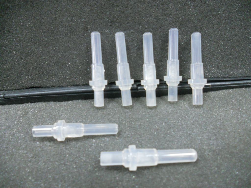

Добрый день, уважаемые коллеги!
не подскажите технологию изготовления латексного узла, который применяется в инфузионных устройствах. также интересует рецептура сырья и его переработка.

Лучше спрашивать на Интерпластике у европейских производителей оборудования. Делают или экструзией или литьём под давлением.

Для инъекционного узла подходит материал TPS-SBS, Mediprene 880173. Производство медотом литья на ТПА. Испытания проколом с самогерметизацией проходит. Однако, есть проблема с классическим соединением с другими деталями системы.

Добрый день, так как мы производим системы переливания крови и растворов, а так же производим первичное литьевое и экструзионное первичное сырьё пвх для нас это тоже актуальная тема. Что могу взяли тэп через экструзию собрали систему провели испытания на прокол течёт, литьё не течёт. Потом литьё в ТЭП добавили 10% СБС не течёт 1:1 полная фигня. Прошли сутки смесь ТЭП СБС произвели проколы потекло чистый ТЭП пока не течёт но зараза дорогой.

Там не СБС, там СИС.

Если буква Б в абревиатуре СБС означает бутадиен, то И в абревиатуре СИС означает изопрен. Логично ведь?
