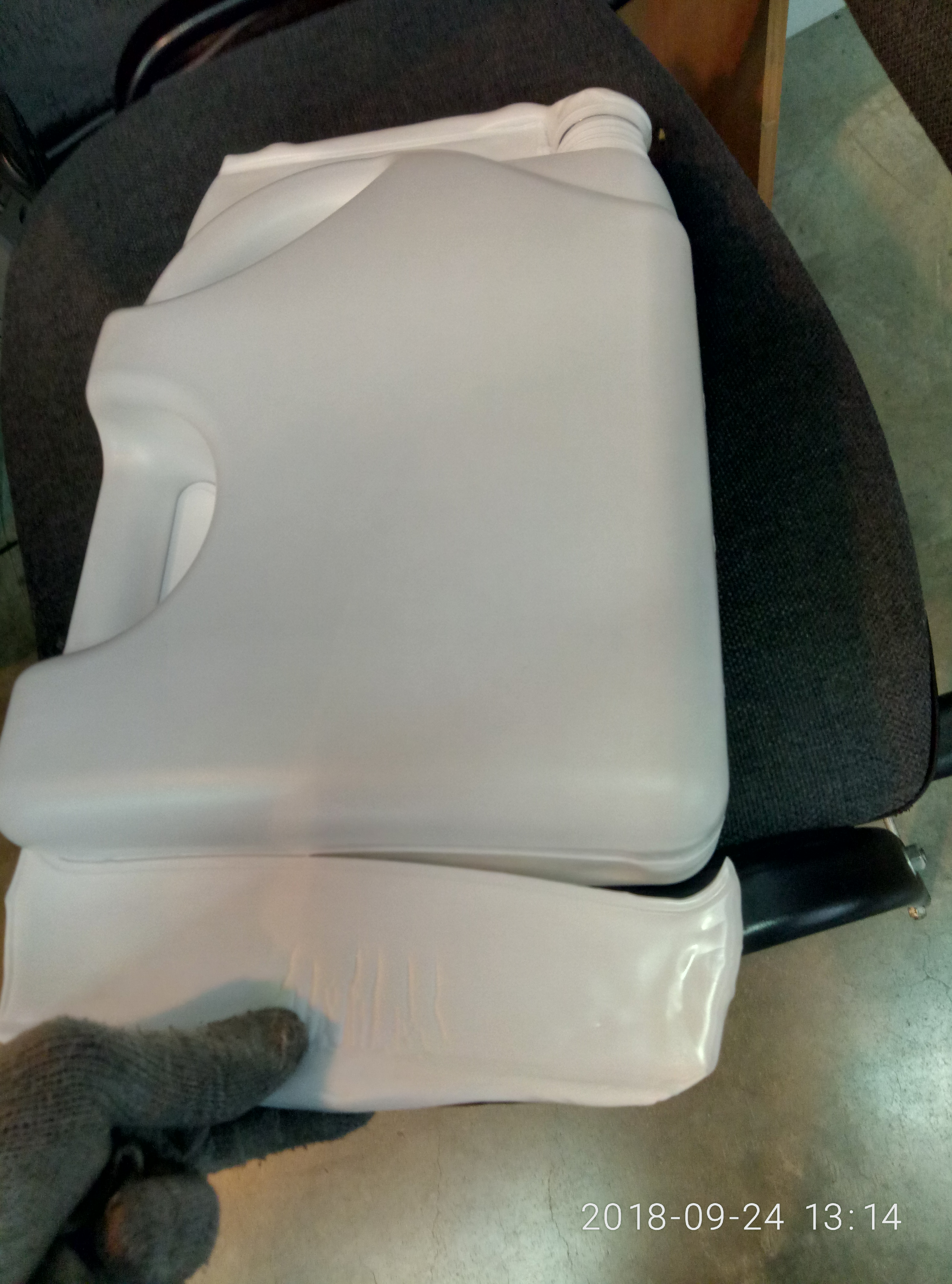

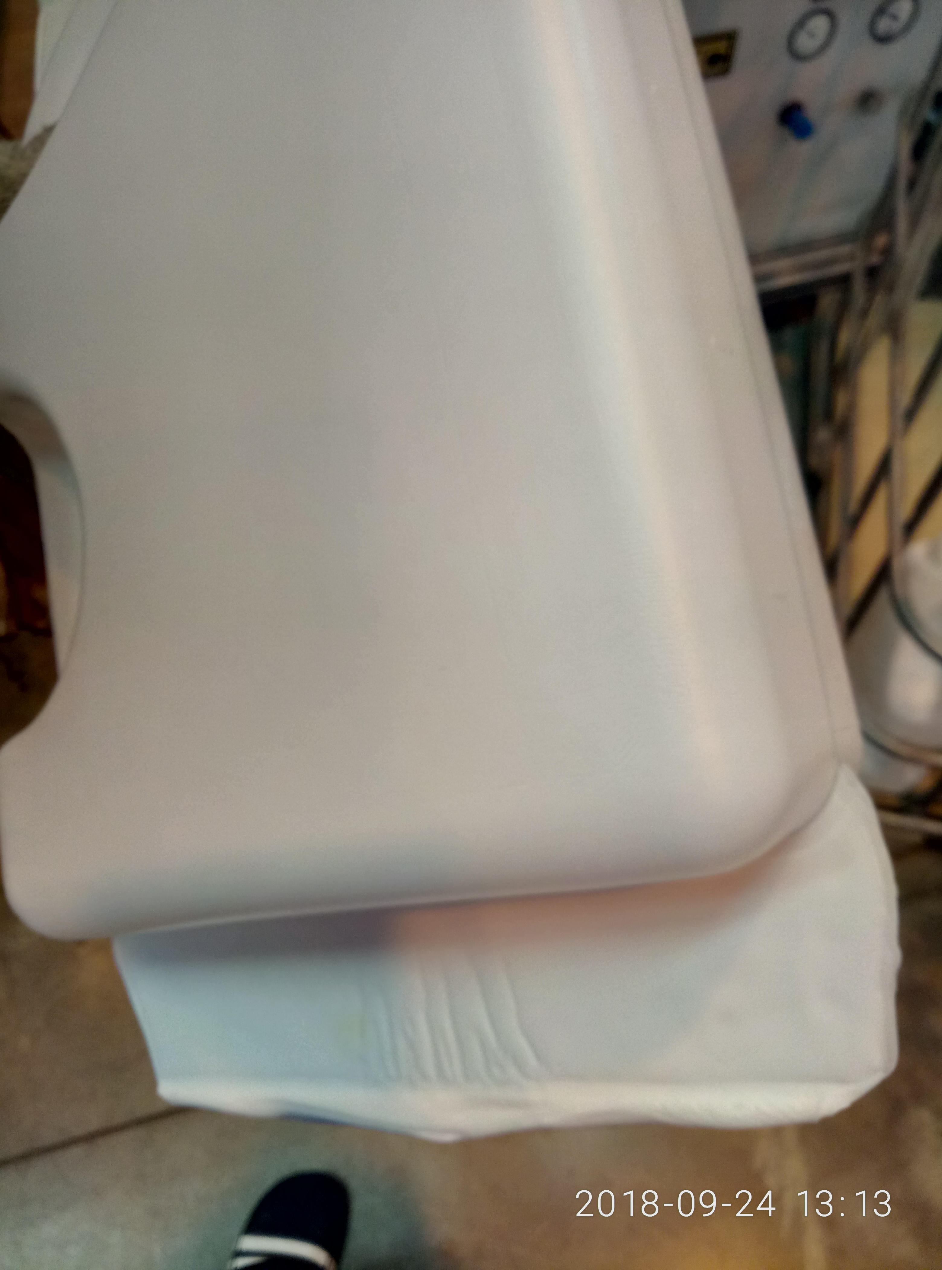

Добрый день.Недавно появилась проблема,при изготовлении канистры 5л раньше передняя часть нижнего облоя свисала(фото 1)и все обрубалось отлично.Теперь нижний облой как бы прилипший к дну канистры(фото 2).Бывает не обрубает и мнет переднее правое дно канистры.С чем это может быть связано?прессформа выставлена отлично,регулировки с воздухом результатов не дают.За 12 часов часов 2-3 канистры с обвисшем облоем попадаются.Сравнил канистры с обвисшем облоем(дно менее вогнутое) и прилипшим(дно более вогнутое),в чем может быть проблема?

А что у Вас изменилось, сырье пошло другое, параметры поменяли? Второй вопрос толщину стенки мерили в этом месте? Профиль пробовали регулировать?

сырье тоже самое,параметры теже самые,пробовал воздух покрутить,результатов нет.Толщина одна и та же,разрезали смотрели.Профиль был тот же самый ,пробовали профиль менять ,не помогло.Думаю что дело в клапане , который стравливает воздух.Общим краном добавляю подачу воздуха(было 6 атмосфер а сейчас 5.3) на раздув канистры в пресс форме,но клапан который стравливает воздух с канистры не справляется и канистра вылазит раздутая(начинает взрываться в пресс форме),подгибает нижний облой. Механики у нас не могут клапан поменять уже год,говорят не в нем дело.Проблема появилась не сразу,а постепенно.На что еще грешить незнаю.Может кто сталкивался с такой проблемой?

не успевает стравливаться воздух.
канистра выходит раздутая из формы - мнется -гнется - царапается - лопается
меняйте клапан или изменяйте стравливание по времени. почему снизили давление раздува - увеличится усадка.

Снизили давление воздуха из-за клапана,другого варианта не нашел.Если только увеличить машинный цикл,за счет этого добавить воздуха(меньшее количество канистр за смену, но больше времени на стравливание).Может еще советы будут?

Хоть и поздно уже, но свои две копейки донесу.
Скорее всего система раздува устроена с использованием электроманитного клапана и клапана быстрого выхлопа, если магистраль проложена не далеко от эл. клапана, то можно перевернуть работу клапана быстрого выхлопа, убрав его функционал. То есть стравливание будет идти через эл. клапан.
В итоге:
Поднимаете давление до предельного максимума (чтобы не открывалась замкнутая пресс-форма и не виднелась линия смыкания на канистре) это поможет увеличить сопротивления силам усадки полимера.
Клапан быстрого выхлопа вещь хорошая и простая, но иного моросит. Добиваясь более быстрого раздува (минуя клапан) можно получить более качественные внешние характеристики стенок (это на примере нашего 200 мл флакона), плюс убрав его работу можно уменьшить время стравливания. Ну или заменить клапан на клапан с большей производительностью. Со временем уплотнительная заглушка в клапане становится жесткой, ну или трескается, что иногда ощутимо на изделии.
Нужно увеличить время стравливания, до раскрытия ПФ, если воздух до конца не стравливается.
Возможна так же периодическая проблема в эл. клапане при переходе на стравливание (залипает)
И самое главное проверить систему охлаждения ПФ, которая скорее всего требует прочистки.
Для таких изделий охлаждение ПФ, как мне кажется, важно организовать по следующей очередности: дно, горловина, стенки.
То есть нужно закрыть или призакрыть контур охлаждения стенок, перераспределить охлаждение на дно и горловину.
Основная идея в том, чтобы не допустить первоначального охлаждения стенок, которые в итоге при усадке подтянут дно, сделав его выпуклым.
А тут так же и не доостывший нижний облой, который не оторвется от неостывшего дна.
