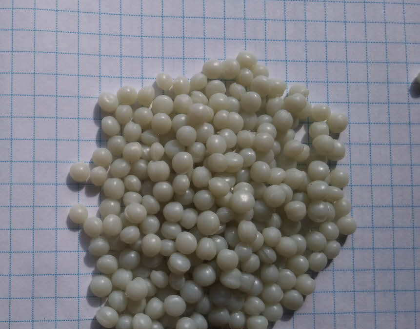

Добрый день!
Перегранулировали сотни тонн разного полистирола и никогда не возникало проблем.
Тут попались катушки из из под ленты для склеивания упаковок типа тетрапак насколько я понял.
В первой партии все только мутно белого цвета. Видно что без красителей.
Гранула получилась со слегка желтым оттенком.
После того как она простояла несколько дней в Биг-бегах в некоторых начала еще больше желтеть.
Гранулировали как всегда при температурах 180-210 градусов. Только на фильтре 230.

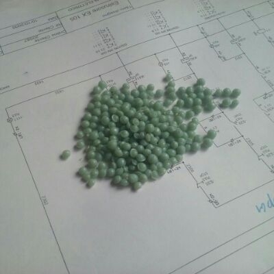

Во второй партии кроме белых катушек оказались и голубоватого оттенка но видно что они тоже без красителя.
Скинули тепературы до 170-200 градусов .
При гранулировании синих катушек гранула идет бирюзового цвета.
Насколько я понял родом они из поднебесной.
Я так понимаю что полистирол чем то модифицирован. Скорее всего какой то каучук.
Но почему меняется цвет непонятно.

Возможно, для повышения ударопрочности там добавлен дешевый СБС, а он легко окисляется при температуре выше 190 С или на свету.

Пропустил дробленку через пластомер.
сверху на картинке при 180 снизу при 230 градусов.
Наверно 4 минуты разогрева при 230 градусов многовато для полистирола
но при 180 градусов однозначно видно что цвета практически не поменялись.
Добавка стабилизатора типа Агидола при гранулировании дает какой нибудь
эффект ?

Небольшой, лучше не перегревать выше 190 С. Обычно ПТР у ПС измеряется при 200/5, а у СБС содержащих компаундов при 190/5.
Re: Проблема при гранулировании полистирола
Я знаю что ПТР на полистироле измеряется при 200/5 .

Ещё полезно измерять ПТР при стандартном времени выдержки (4-5 мин) и при повышенном времени выдержки (15-25 мин), и сравнивать ПТР и цвет.
На чистом ПС будет идти деструкция и ПТР будет расти, а с большим количеством СБС будет идти сшивка и ПТР будет снижаться, при 230 С это будет более наглядно.
