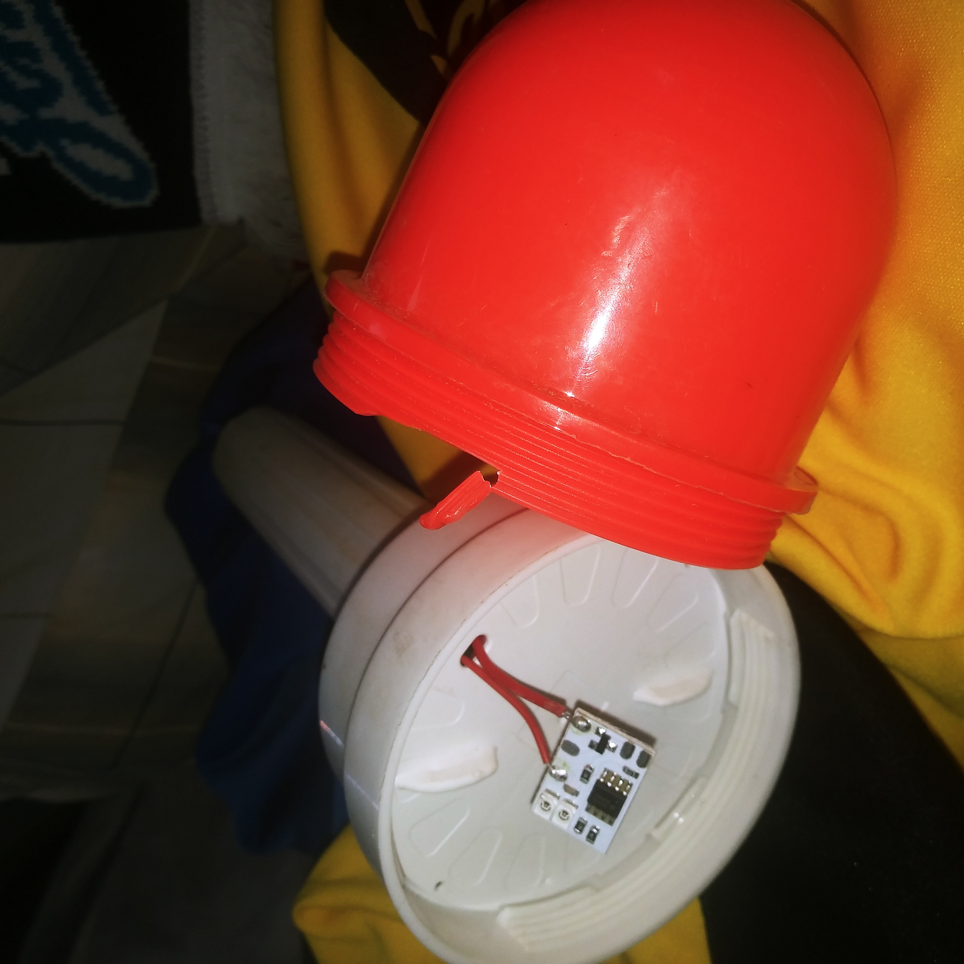

изготовление корпуса фонаря

Габариты (мм): 120x80x80
состоит из двух частей: верхняя часть из прозрачного красного пластика

О...главный дорожник форума....как столбики....сплющились....светодиод....сколько ватт....с холодильником(радиатором....махоньким) или без....но на внешний вид...из любого самого дешевого....лишь бы не "трещал"..... :-)

В идеале - из ПК обе части. Если не важно, как часто ломаться будет, полистирол (верх=УПМ или АБС).

#4 Сообщение cs-mb » 13 сен 2018, 10:16
Kirilliq писал(а):
13 сен 2018, 09:27
к чему такой шик? всё из ПП

#5 Сообщение Kirilliq » 13 сен 2018, 10:41
cs-mb писал(а):
13 сен 2018, 10:16
Kirilliq писал(а):
13 сен 2018, 09:27
Ну если фонарь светит, то его должно быть видно издалека. Крашеный ПП при милиметровой стенке - не очень прозрачно. Опять-таки вопрос с деформацией при высоких температурах (там же что-нибудь греется: источник света или трансформатор) и ударом при низких.
Если у ж брать полиолефины, то ПЭНД. Зиму повесит, а летом и так светло...

#6 Сообщение cs-mb » 13 сен 2018, 11:04
Kirilliq писал(а):
13 сен 2018, 10:41
вы это серьёзно?
достаточная прозрачность?
Kirilliq писал(а):
13 сен 2018, 10:41
светодиод выделяет не так много тепловой энергии

#7 Сообщение Kirilliq » 13 сен 2018, 18:43
Прозрачность достаточная?
Прозрачность достаточная, чтобы читать через зеленый лист, надпись на упаковке скоб для степлера, если приложить этот лист вплотную.
Согласен. Модуль и деформационная теплостойкость все равно никого не убедят, так что не будем их обсуждать. :te_ma-clo_se:

#9 Сообщение cs-mb » 14 сен 2018, 10:41
Kirilliq писал(а):
13 сен 2018, 18:43
до скрепок - 20 см
вот не ожидал от вас, что вы будете оспаривать очевидное :sh_ok:

#10 Сообщение Максим Викторович » 14 сен 2018, 10:56
Полипропилен быстро помутнеет под УФ. Сезон максимум.

#11 Сообщение Максим Викторович » 14 сен 2018, 10:59
А на счет преформ господин Томашев дельный совет дал. Знакомые применяли их для колбы фонаря на легких самолетах.

#13 Сообщение Serge андрэ » 21 сен 2018, 15:55
Здравствуйте... Прошу прощение за " опоздание".
Материал колпачка фонаря - полипропилен. 🚬🍻
