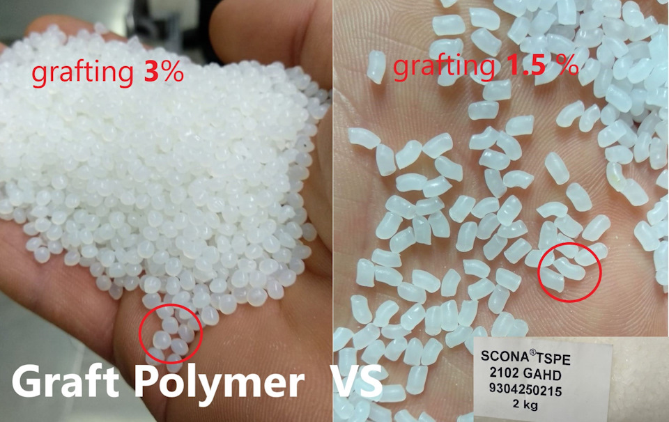

Компания Graft Polymer сообщила редакции портала ПластЭксперт о создании широкой линейки компатибилизаторов GRAFTABOND, превосходящих по функциональности лидирующие марки других производителей.
Напомним, что компатибилизаторы (соединители) широко используются для достижения совместимости различных полимеров и наполнителей, с образованием химических связей.
Реализованные ноу-хау:
- повышенная адгезия пластмасс к металлам.
- улучшение когезии между полимером и наполнителями (гидроксид алюминия, древесная мука, лигнин, слюда и т. д.).
- улучшение адгезии между полимером и стеклянными волокнами в композитных смесях.
- модификаторы ударной вязкости
- совместимость полиэфиров (PET, PBT) и олефинов или эластомеров.
К явным преимуществам компатибилизаторов GRAFTABOND относятся высокая степень прививки.
Практически реализован 3% графтинг, когда как у лидера рынка, Scona BYK, максимальный процент составляет 1,8%.
Если раньше в производстве использовался, например графт с 1,5% = 1 кг, то теперь можно использовать формулу 3% = 0,5 кг. На фоне роста курса валют, это дает определенные экономические преимущества компаундерам.
Рекордно низкое содержание непрореагировавших мономеров (чистая прививка) обеспечивает низкий кислотный остаток, стабильность характеристик и низкий «Y» индекс (желтизна).
Впервые внедрена в производстве многослойная инкапсуляция гранул, блокирующая воздействие паров воды при перевозке и хранении.
Сочетание всех методов графтинга (в растворе, экструзионный и твердофазный синтез), помимо готовой промышленной линейки, позволяет «проектировать» новые продукты по индивидуальным запросам клиентов, в сжатые сроки, от НИОКР до промышленных партий.
Новая линейка компатибилизаторов GRAFTABOND, ориентирована на производителей мастербатчей, включая высоконаполненные компаунды.
Компания не останавливается на достигнутом, с конца августа запущено производство пористой гранулы с >60% напитывания жидкими реагентами и другие, не менее интересные новинки.
Только в сентябре желающие могут получить бесплатные образцы компатибилизаторов для тестирования.
Форма промышленного отпуска - порошки и гранулы в мешках 25 кг.
Разработчики заявляют, что благодаря реализованным ноу-хау компании, компатибилизаторы GRAFTABOND превосходят линейку SCONA от компании BYK. Что позволяет удешевить производство мастербатчей и снизить процент ввода.

Сколько ни делал различных мастербатчей (наполнителей, каучуков, черные, белые, цветные, аддитивов), практически ни разу не использовал компатибилизатор, дорого и незачем.

Ай ай ай! манипуляциями плохо заниматься. У меня лежат разные сконы и там все в порядке с гранулой.
Все образцы такие, что вижу :men: , о том и...
Тут дело не в образцах, а в самом подходе. Лучше убрать бренд scona и заменить на что то нейтральное. А то так завтра и вас могут начать сравнивать.
Хочешь превзойти Тесла, не нужно брать за образец ЛадакакеетамЕлектрон.
Циферки с % куда более интересны, чем фотожаба.

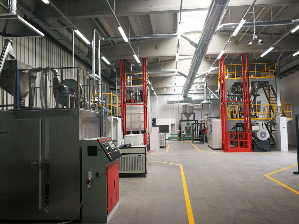

Этапы пути.
Монтаж и тотальный косметический ремонт с реконструкцией, выполнен силами 4,5 человек.
Собственник здания за свой счет реконструировал подстанцию и завел 3 медных кабеля по 240 мм2, метров так 150. И асфальт кругом новый недавно положил.
Силовое и вентиляцию делали подрядчики конечно.
Помнится, устали очень.
16 апреля разгрузили, 25 мая открылись.
16.04.2018
16.04.2018
25 мая 2018 открытие Graft Polymer

Ну монтаж - то такое.) Оценят не все.) Переговорю с коллегами и отпишусь, есть над чем подумать.

Re: 07.09.2018 Компатибилизаторы GRAFTABOND поставили рекорд совместимости
#24 Сообщение ПолиАндр » 08 сен 2018, 17:42
Часовой писал(а): 08 сен 2018, 11:55
ПолиАндр писал(а): 08 сен 2018, 10:20
Испытываю прорыв на своей шкуре....удлинитель ПЭТ...
Если о удлинителе цепей речь, для РР сделали, тестируем. Документик скоро будет
У меня этих "документиков"......как гуталина...на гуталиновой фабрике...а Максим Викторович прав....в паре бы....хотя Ваши материалы Полипластик уже катал...не напомните чем закончилось....а пики...это для узких специалистов....
Часовой
Сообщения: 920
Город: Ljubljana
Благодарил (а): 142 раза
Поблагодарили: 106 раз
#25 Сообщение Часовой » 08 сен 2018, 18:00
ПолиАндр писал(а): 08 сен 2018, 17:42
Часовой писал(а): 08 сен 2018, 11:55 Если о удлинителе цепей речь, для РР сделали, тестируем. Документик скоро будет
хотя Ваши материалы Полипластик уже катал......а пики...это для узких специалистов....
заострю 25 мая открылись (шампусик + оркестрик), в августе выдали серию продуктов. Откуда тут мог успеть поучавствовать Полипластик и что он катал ранее, не ведаю.
Другое время, место и уровень работы.
Подхвачу лозунг, "ПИКИ В МАССЫ!" (Загадка: есть два стула, на одном пики точеные :hudo_zhnik: ... :men: )
Shadow
Сообщения: 2956
Откуда: Tomsk
Благодарил (а): 245 раз
Поблагодарили: 646 раз
#26 Сообщение Shadow » 08 сен 2018, 18:24
А вы % граффтинга по ик определяли ?
Часовой
Сообщения: 920
Город: Ljubljana
#27 Сообщение Часовой » 08 сен 2018, 18:35
Shadow писал(а): 08 сен 2018, 18:24 А вы % граффтинга по ик определяли ?
:-) делается калибровочная кривая на сольвенте, 0.5; 1; 1.5... и т.д. и пересчитывается. :smu:sche_nie:
