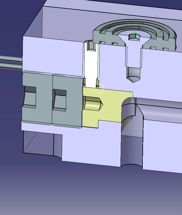

Повороты литниковых каналов сделать плавными за счет заглушек - это понятно. А что с самим инжектором? только прямоточные, верно?

#8 Сообщение cadmaster_sam » 12 сен 2018, 07:14
Имелись в ввиду заглушки такого плана

Re: Горячеканальная система и ПВХ
#9 Сообщение МихалИваныч » 17 сен 2018, 11:26
"Ну где-то так я и предполагал..." (С)
Теоретически по вашей схеме сделать возможно, но на мой взгляд минусов больше, чем плюсов:
- угол скругления гораздо меньше, чем на образцах по ссылкам выше, то есть застойная зона все равно будет,
- внутренний угол тоже нужно скруглять,
- сложно в исполнении.
Коллекторы такого типа делают по-другому. Плиты коллектора не сверлят, а "собирают" из пластин, скрепляя их при помощи навороченных дорогих машин. Что-то вроде диффузионной сварки.
