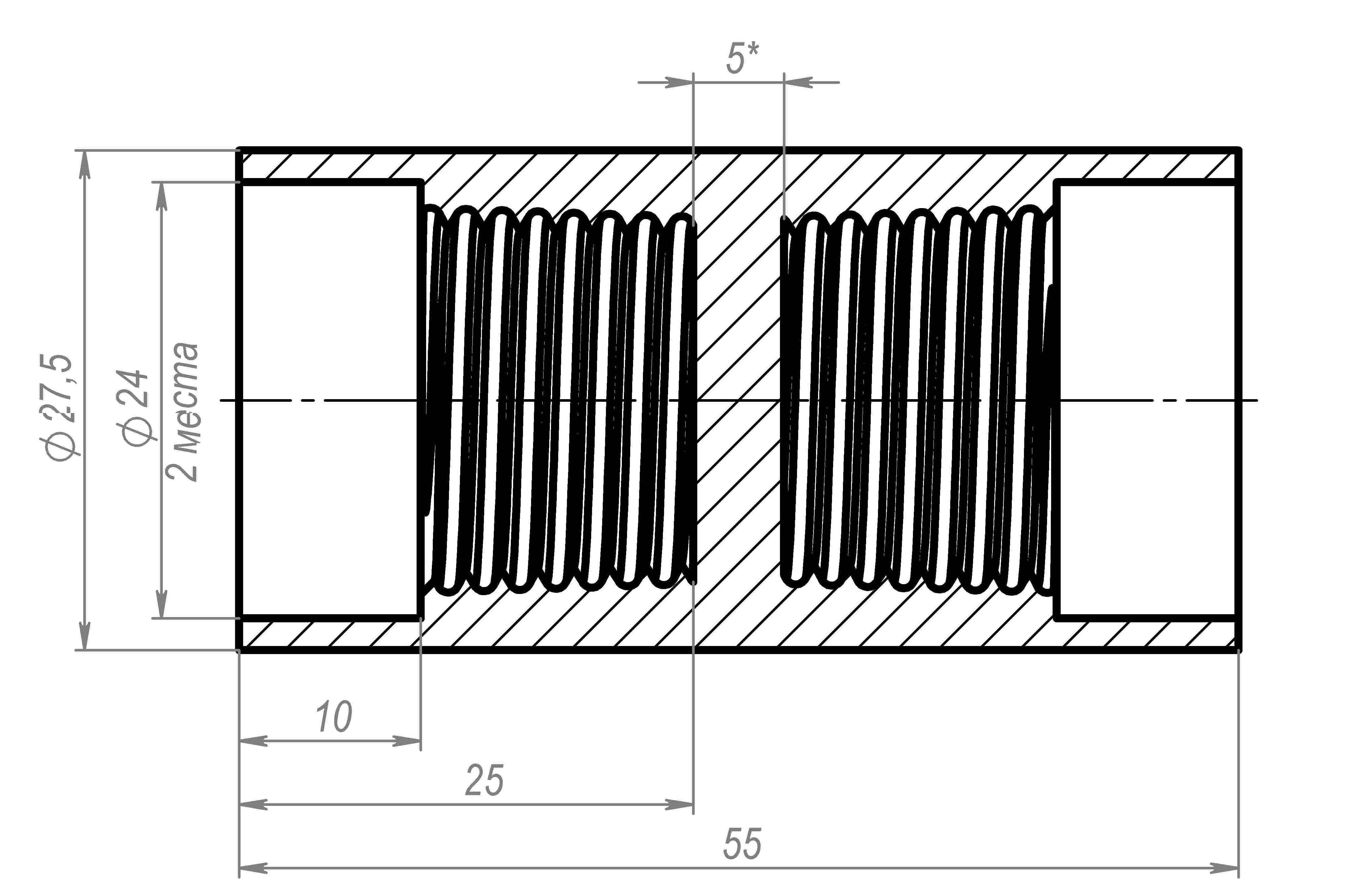

Добрый день.
Уважаемые конструкторы, помогите новичку, конструктору пф, советом. Требуются рекомендации по доработке детали с разными толщинами, чтобы минимизировать усадку.
Материал: АБС.
Форма будет 2х-гнёздная, ХК, с сервоприводным механизмом вывинчивания знаков.
Материал: АБС.

Re: Требуются рекомендации по доработке детали.
Рекомендация для формы одна: впускной литник располагаем в самом толстом сечении отливки, другими словами, тонкое проливаем через толстое. Поэтому разъем посередине детали, литник в середину сечения 5 мм. Лучше ленточный.
Спасибо за ответ, требуется рекомендация по избежанию утяжины в самом толстом сечении детали, либо путем изменения геометрии детали (как?), может быть текстурой замаскировать(?).
Форму так и предполагаю выполнить, как вы написали, с разделением вдоль детали на 2 половины+ резьбовые знаки. Разводящий литник по центру в самом толстом сечении, только впускной литник - тоннельный.
Утяжины не будет, а если что и появится, то устраняется режимами.
