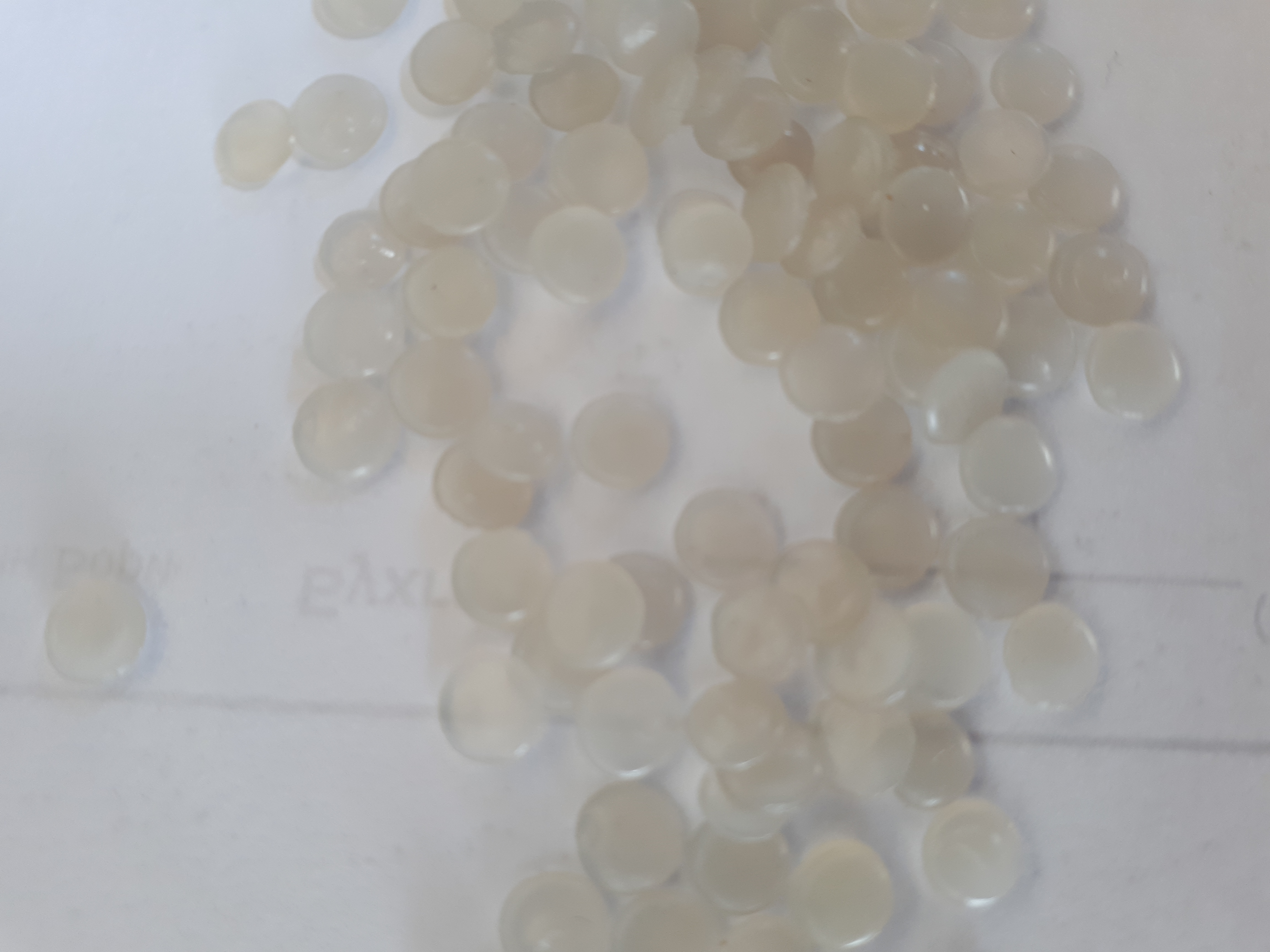

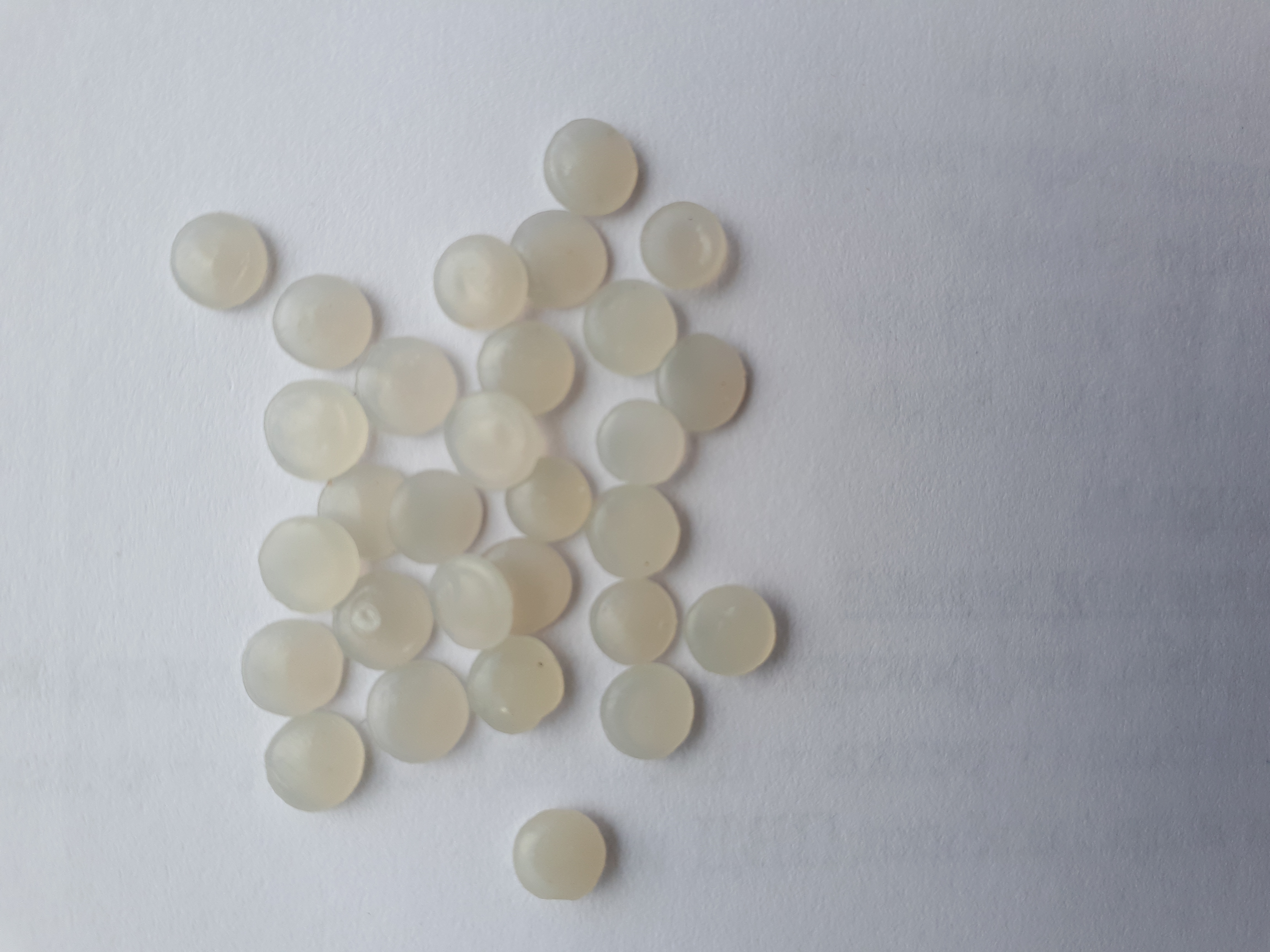

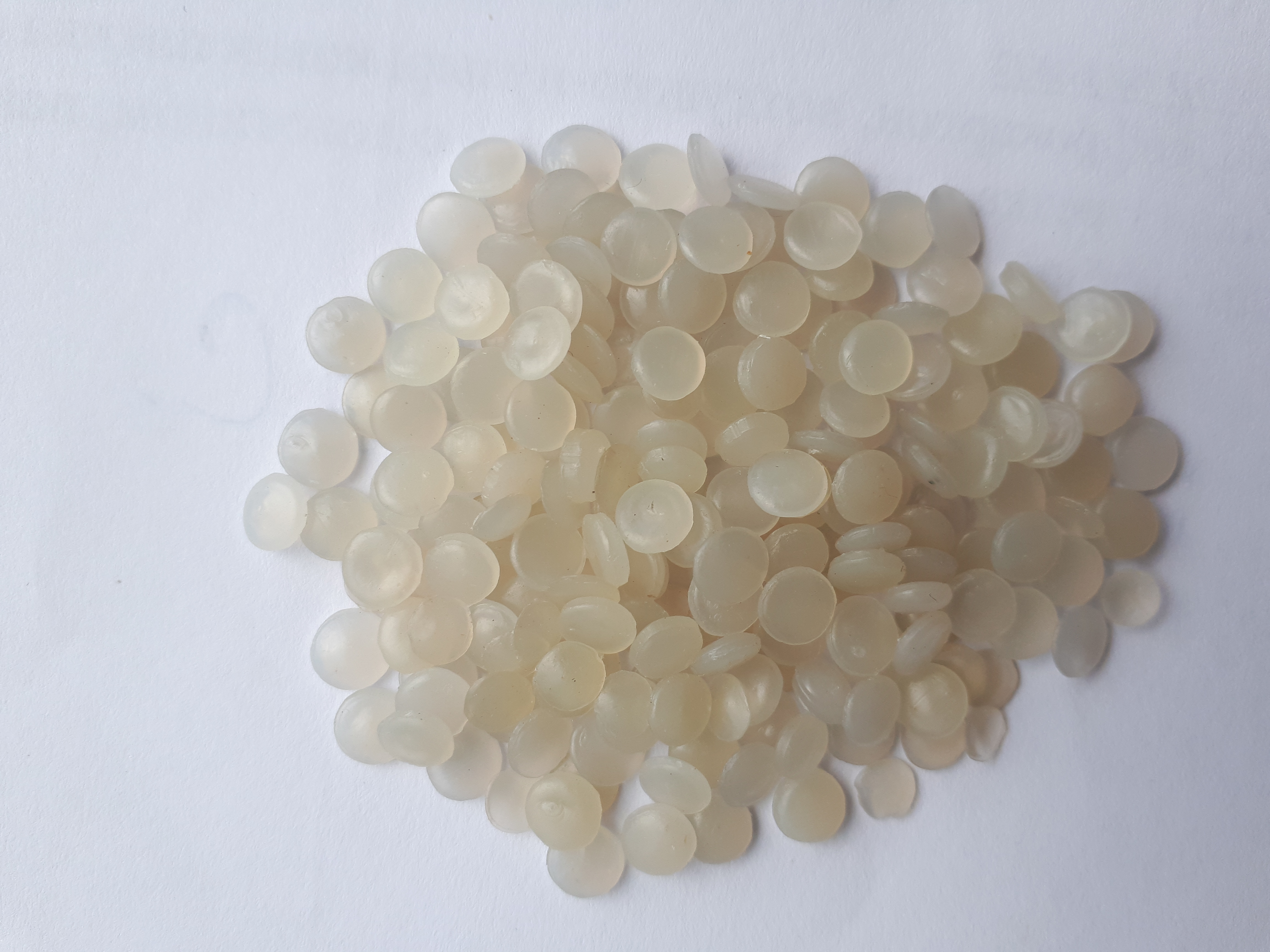

Подскажите какой цвет на фото?
Гранула ПВД, кто говорит натуральный цвет, а кто-то говорит карамельный.
По мне так ближе к натуральному...

Полностью Вас поддерживаю....отсутствие пигментирующих составляющих дает Вам право называть свой продукт....натуральный неокрашенный...отзывы ...кстати ...от партнеров...о Ваших продуктах и отношении...только....почему то... положительные....что во вторичном мире...слегка странно...

нет цвета "натуральный".
есть, как вам указали, понятие "натуральный цвет".
а на фото, с учётом качества процесса и цветопередачи - оттенки бежевого или светло-коричневого. кому что больше по нраву

Переставиили слова...ПолиАндр писал(а): 06 июл 2018, 16:01 Полностью Вас поддерживаю....не применение пигментов дает Вам право называть свой продукт....цвет неокрашенный натуральный....
" с учётом качества процесса и цветопередачи - оттенки бежевого или светло-коричневого"......при полном отсутствии ...СК...мастербатча...пигмента...и хрен с ним...какого нить минерала....а сам мех процесс...он не окрашивает...
....и дальше в колористику ....ну ее на фиг....

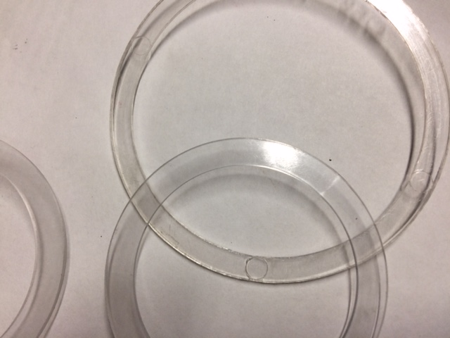

Как потребитель вторичной гранулы, выскажу своё мнение.
Что бы проверить, мы делаем отливки и сравниваем с эталонный образцом. Боюсь, что если отлить образцы с Вашей гранулы, до эталона они не дотянут, соответственно называть их Натурального цвета будет не совсем корректно. Вот пример, отливки из первичного и вторичного материала. И уже это на грани допуска.

Натуральный цвет. А дальше во вторичной грануле идёт градация по оттенку по сортам. Высший, 1 сорт, 2 и далее...
На фото ближе к 1 сорту можно отнести. Много включений.
